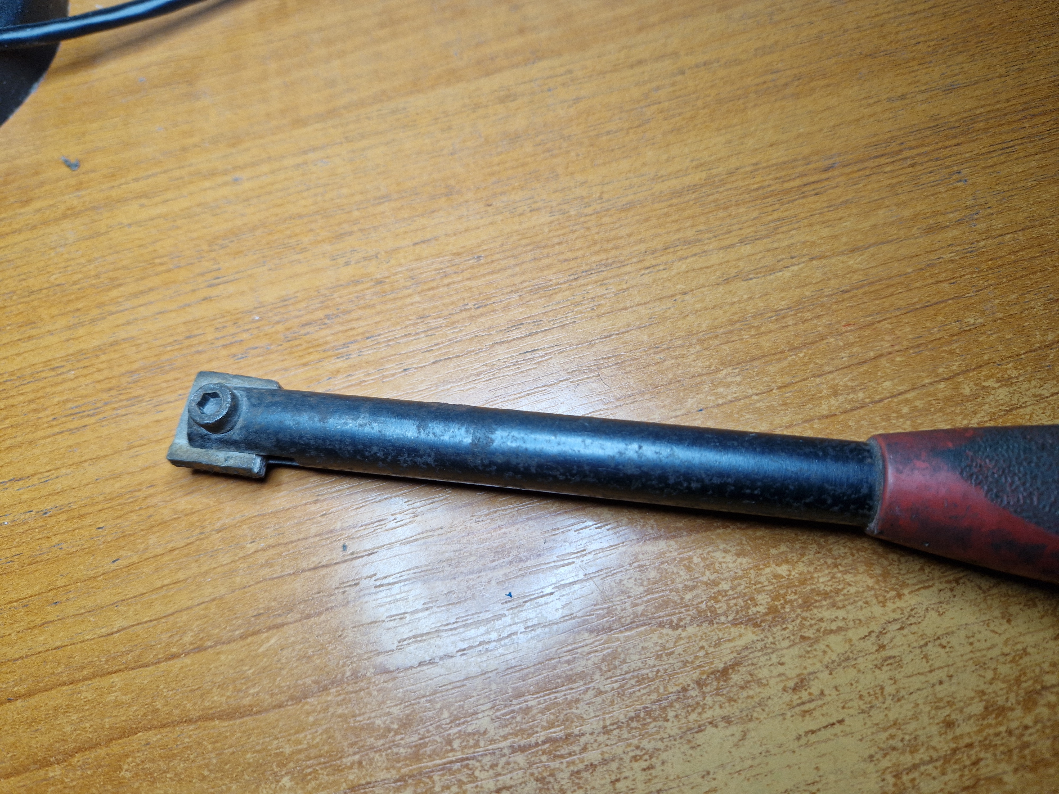

Charon píše: 5. 10. 2022, 2:04 Ahoj Tome
to co máš není do ruky, musíš na to mít držák a je to na strojní orovnávání, ne v ruce.
Díky Mirku, říkal jsem si. Zamyslím se časem nad nějakým přípravkem.

Na ruční orovnávání používám už asi 20 let tohle :
V té destičce je hejno diamantů na všech stranách. Dá se s tím orovnávat průměr i boky kotouče.
Tady to nabízejí a je tam kupa rozumů okolo dia orovnávačů :
http://www.diamondcontact.cz/Katalogy/K ... v6-Web.pdf
strana 37

peter1 píše: 9. 10. 2022, 9:41 mna by zaujimalo aj orovnanie diamantoveho brusneho kotuča ako to robia na tomto videu
V prvom rade si treba Dia kotúč oblepit nejakou páskou, lebo inak si obrúsiš guličku na odchylkomere. Vycentruješ kotúč čo naj a potom ho orovnáš kotučom zo SiC zrnitost 60-80.
BalazKovo.sk
Příspěvky: 3846
9. 10. 2022, 11:12
Ak ti to hádže naozaj 0,4 mm, upni ho na frézu , vystreď na vonkajší obvod a vyvrtávacou hlavou upravj stredovú dieru tak, aby bežala a vedel si ju prípadne vyvložkovať. Nebudeš musieť toľko orovnávať a aj si zbytočne obrusovať brúsnu vrstvu. Asi by to išlo urobiť aj na sústruhu, ale bál by som sa, že po dotiahnutí pakní opraská brúsna vrstva. Môžno Jerguš bude mať skúsenosti.
To čo máš na videu, nieje fortunka, ale brzdený orovnávač: na jednej strane hriadele je tvrdý SiC kotúč a na druhej odstredivá brzda, ktorá pri určitých otáčkach začne unášaný kotúč brzdiť a tým sa začne vylamovať spojivo z diamantového kotúča.
https://www.penntoolco.com/precise-brak ... s-bwd-100/
Existuje aj motorizovaná verzia, čo je v podstate malý motor, zrejme s lepším uložením hriadele:
https://www.carbideanddiamondtooling.co ... r-ID-3206-
No a samozrejmeexistujú DIY riešnia :-)
https://www.youtube.com/watch?v=ypKeZmRLdu0

panove ty diamanty se do držakuneletuji to se tam zatemovava musi se najit ostra hrana a zatemue se to tam když se to otupi tak se to zase přetemuje
Hobby použití suportové brusky se vším všudy včetně orovnání kotouče přesně tímto nástrojem (jestli mne zrak nešálí, což on občas dělá):
https://youtu.be/ii0Xbzl1kIw?t=51

Ano a jeho držák si udelal ze zablokovane univerzaly s tyckou. Ale nikdy ho nedrzi v ruce, to totiz hned o něj přijdeš.
