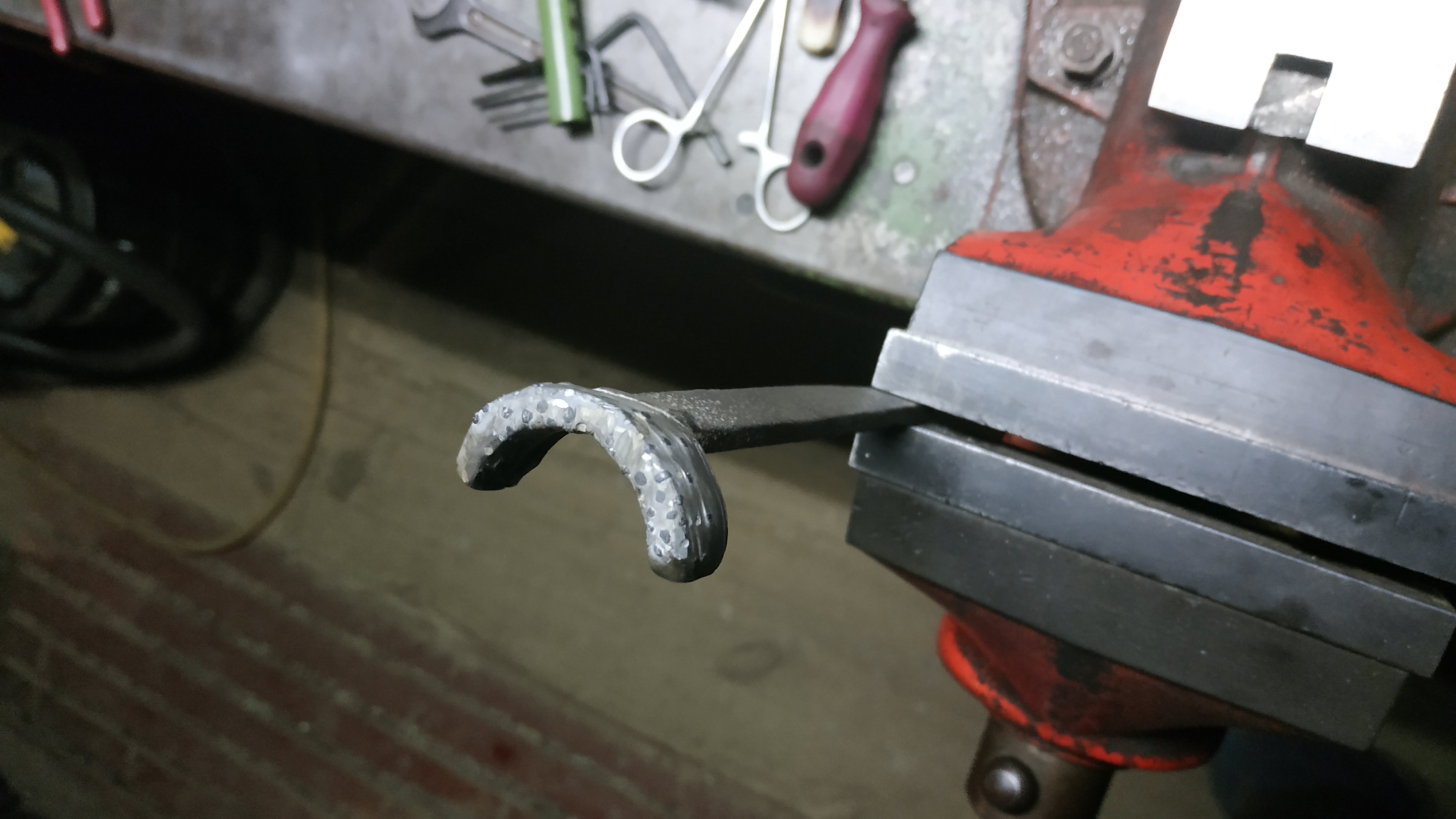

Máme sviatky, zákaz vychádzani, zlé počasie...tak je čas trochu popremýšľať a povymýšľať. Potrebujem k brúskam aspoň tri orovnávače. Mám doma diamantovú vrtnú korunku zo šrotoviska a tak mi napadlo či sa tie diamanty z korunky dajú použiť na výrobu orovnávačov. Nedávno tu niekto písal (nemôžem to nájsť), že si sám pájkoval diamanty do držiakov. Ak má niekto nejakú praktickú skúsenosť a chuť sa o nej podeliť tak mu budem vďačný. A ŠŤASTNÉ A VESELÉ všetkým členom fóra.

A co budes orovnavat? Dvoukotoucovku nebo strojni brusku na plocho/kulato/diry ?

Nastrojovka, dvojkotúčovka, brúska na ventyly a brúska na vrtáky. Na nástrojovke aj brúsenie na plocho.

No oni to nebudou diamanty, spis diamantovy prach v kovovem pojivu. Kamarad normalne asi padesatkou vrtnou orovnava elko, v ruce, ma to na kusu roxoru. Jde to paradne, ja mam takovy ten drzak plechovych kolecek na orovnavani, taky ujde. Na magnetce a podobnych bych se asi bál ze to uleti a znicim kotouc nebo sebe :lol: Letovat to urcite jde, mosazi nebo stribrem, normalne se tak renovuji.

Su to kúsky diamantov. Teraz mam na tom navarenú tyčku a orovnávam dvojkotúčovku, ale môžem použiť asi tri kúsky čo berú dobre. Ostatné hladia, to znamená, že nemajú dobrú polohu a možnosť ich napolohovať neni. Zajtra dam foto.

Foto segmentu s diamantami.

Jak už jsem psal, na dvoukotoučovku super, nikam jinam bych to netahal. Orovnávací diamant stojí od pětistovky, držák si spíchneš sám. Má to cenu zkoušet ty ze šrotu?

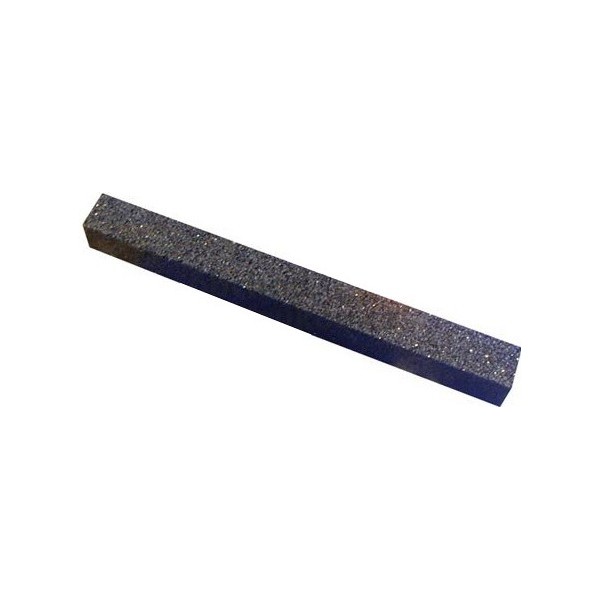

Ahoj, v lokálním železářství jsem se ptal na orovnávač, představoval jsem si takové to Téčko, protože to jsem už párkrát někde zahlédl, měli ale jen tento hranol (30 x 300 mm, C48, Tyrolit BHO). Moc nestál, tak jsem to riskl. Najdu někde popis, jak se s tím správně pracuje? Chci orovnat kotouče na dvoukotoučovce na klasické ruční ostření vrtáků a tvorbu jednoduchých radeco nožíků.

ten roubík je z hodně hrubých zrn SiC, s diamantem to mnemá nic společného
dvoukotoučovka s tím jakž takž orovnat jde, diamantový orovnávař je jiná liga

v té kostce jsou zrna zalitá v mosazi (??)
existují i takové roubíky pr. asi 10 mm na rukojeti

Ja to delam tak, ze to to polozim na operku a tou kratsi hranou orovnavam posouvanim zleva do prava a zpatky. Je to rychle, ale dela to strasny bordel :)

Říkalo se tomu Diabolo.
Nahrubo jsme s tím formovali kotouče, aby se ušetřily diamanty.
Platí pro to stejná pravidla jako pro jakékoliv orovnávání. Netlačit a mírně s tím pohybovat do stran.

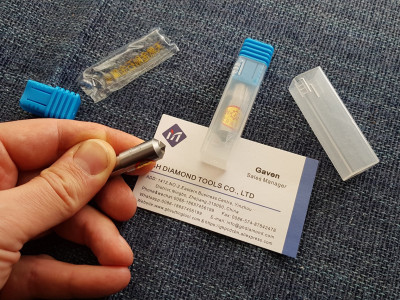

Ještě jsem si vzpomněl, že jsem si kdysi objednal i dva kousky tohoto (někdo to tu někde zmiňoval), zatím jsem to nezkoušel, ani u toho nevím, jak přesně s tím zacházet.

to co máš není do ruky, musíš na to mít držák a je to na strojní orovnávání, ne v ruce.
