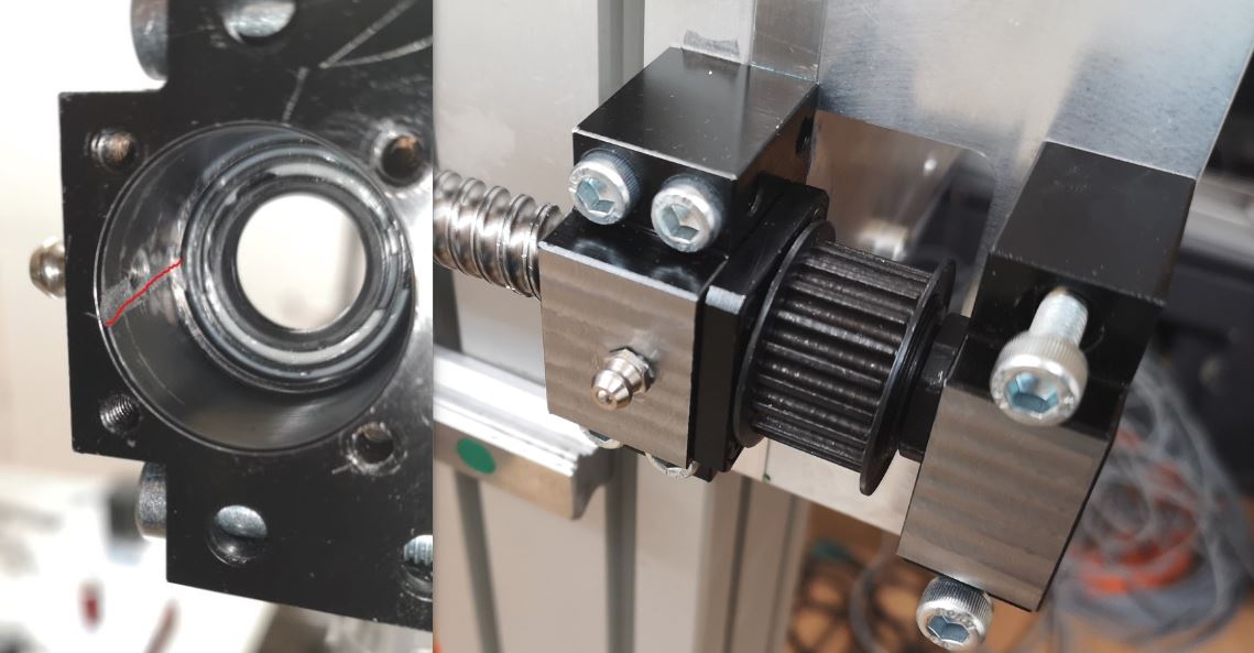

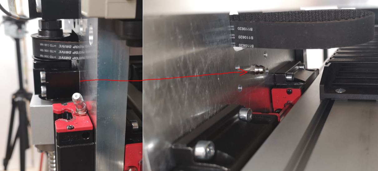

Mazání je vhodné, víme že kdo maže ten jede.
Navíc pokud to nesedí dokonale, budou vedení a ložiska namáhána nestandartně. Sice to nenaběhá tolik, ale bez mazání je to slepá cesta.
Domečky z číny a klasickým ložiskem s tím nepočítá. Proto jsem před výměnou ložisek doplnil vstup mazání a udělal mírnou drážku aby se mazivo mohlo dostat na kraje ložisek.
u osy Z jsem musel mazání dát přes desku, jinde není možnost.

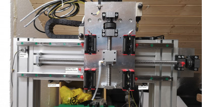

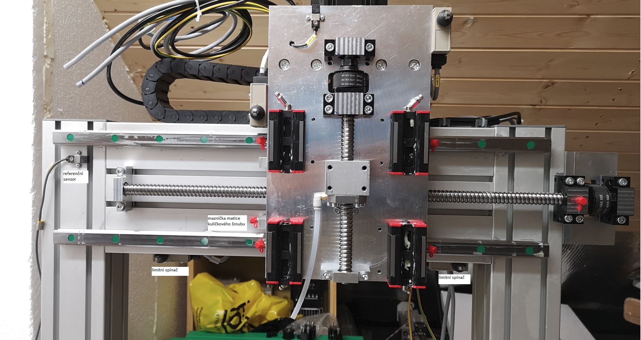

Mechanické koncové spínače přímo do serva, tzv poslední záhrana před kolizí. U slabého KM se nic neděje, narazí a bzučí, ale rozjeté servo nadělá hodně škody (s tím bych do vlákna "když se nedaří" nerad). Referenční do systému je indukční a pořádně připevněný kvůli opakovatelnosti.

Prečo používaš dva ložiskové domčeky na strane remenice. Jeden pred remenicou jeden za. Je to nutné?
Cjuz
Příspěvky: 2472
Bydliště: Předklášteří
13. 1. 2021, 11:12
Wortex_SVK píše: 13. 1. 2021, 7:40 Prečo používaš dva ložiskové domčeky na strane remenice. Jeden pred remenicou jeden za. Je to nutné?
Není to nutné, ale byly by mě zbyly tak jsem podepřel ještě konec šroubu.
Při větším napnutí řemenice, nebo záběru serva se šroub tolik neprohne. Asi největší přínos vidím že to šetří ty kuželová hlavní ložiska, není tam pak klopný moment od řemenice. Ono to vypadá masivně, ale ta hřídel v řemenici je 12mm což není zrovna moc tuhé.

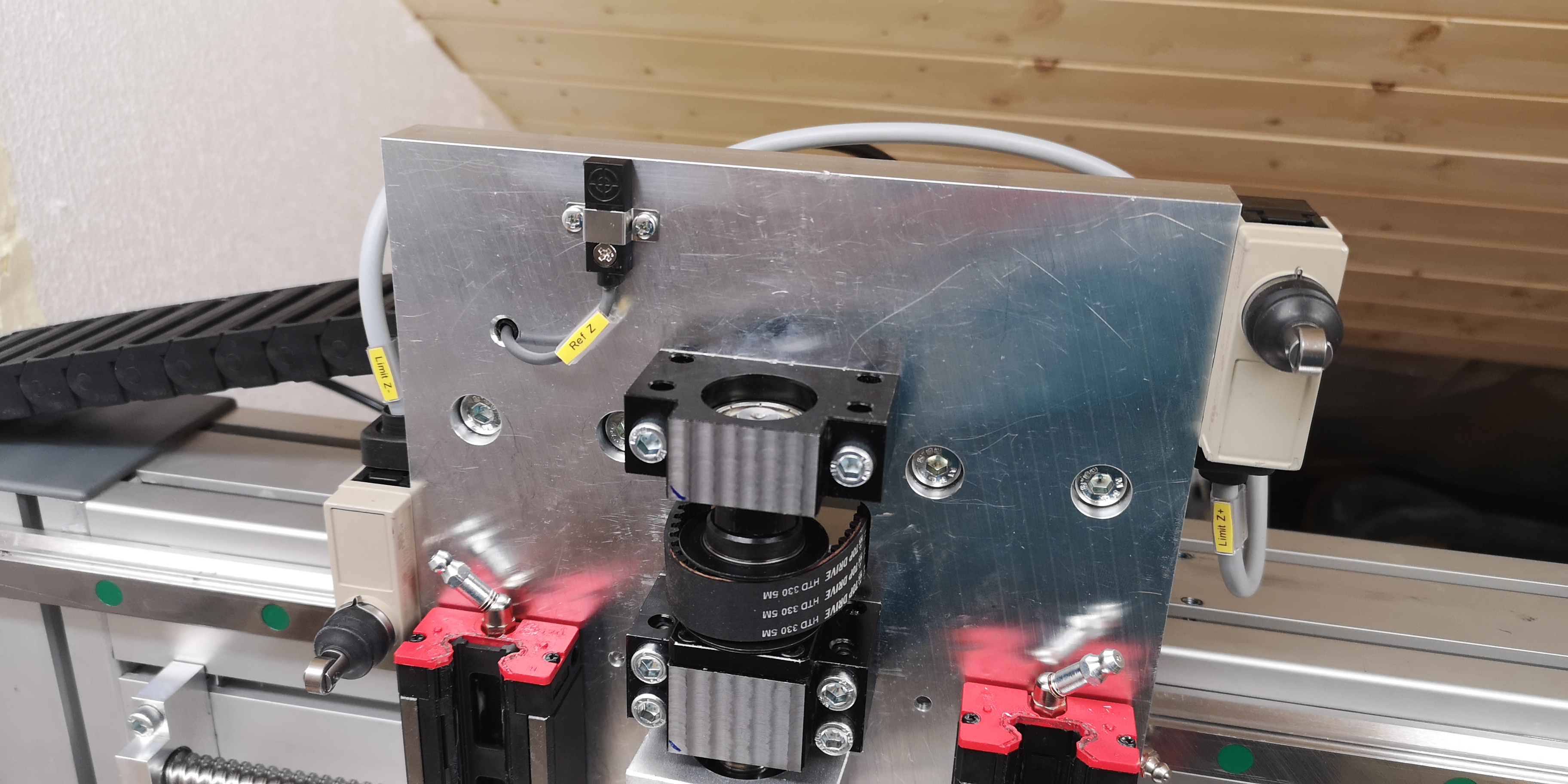

Instalace koncových spínačů, výroba držáků maznička apod.
spínání koncových spínačů, pro začátečníka: je důležité aby spínač umožnil volný přejezd, není správné najíždět na spínač zepředu, při větším (neplánovaném, chybném) posuvu dojde k jeho zničení. U limitních je vhodné aby zůstaly sepnuté po celou dobu kdy se stroj nechází v a nebo za koncovou polohou.

Proto se na ty limitní spínače dělají nájezdy ve tvaru klínu a jen kulatina. Když ti to pojede rychle může ti to přejet pokud tam nemáš již natvrdo mechanický doraz.

Vidíš u mého "profi" stroje comagraf mají koncáky natvrdo bez možnosti přejezdu. A kupodivu to zatím nenabouralo, je to 16 let stará mašina. Tím nechci říc, aby ses tím inspiroval. Jen že někdy i prasácký řešení fungujou.

Pokud koncák má větší krok a než ho rozmačká posuv je na mechanickém dorazu, tak to vlastně taky ničemu nevadí. Prostě člověk musí počítat že v plné rychlosti to nějakou dobu trvá než posuv zastaví.
Opakovatelnost / přesnost u nich udána není, nepředpokládá se nějaké přesné pozicování. Ale zvládají 10.000.000 sepnutí a nájezd 0,5m/s takže něco vydrží :)
