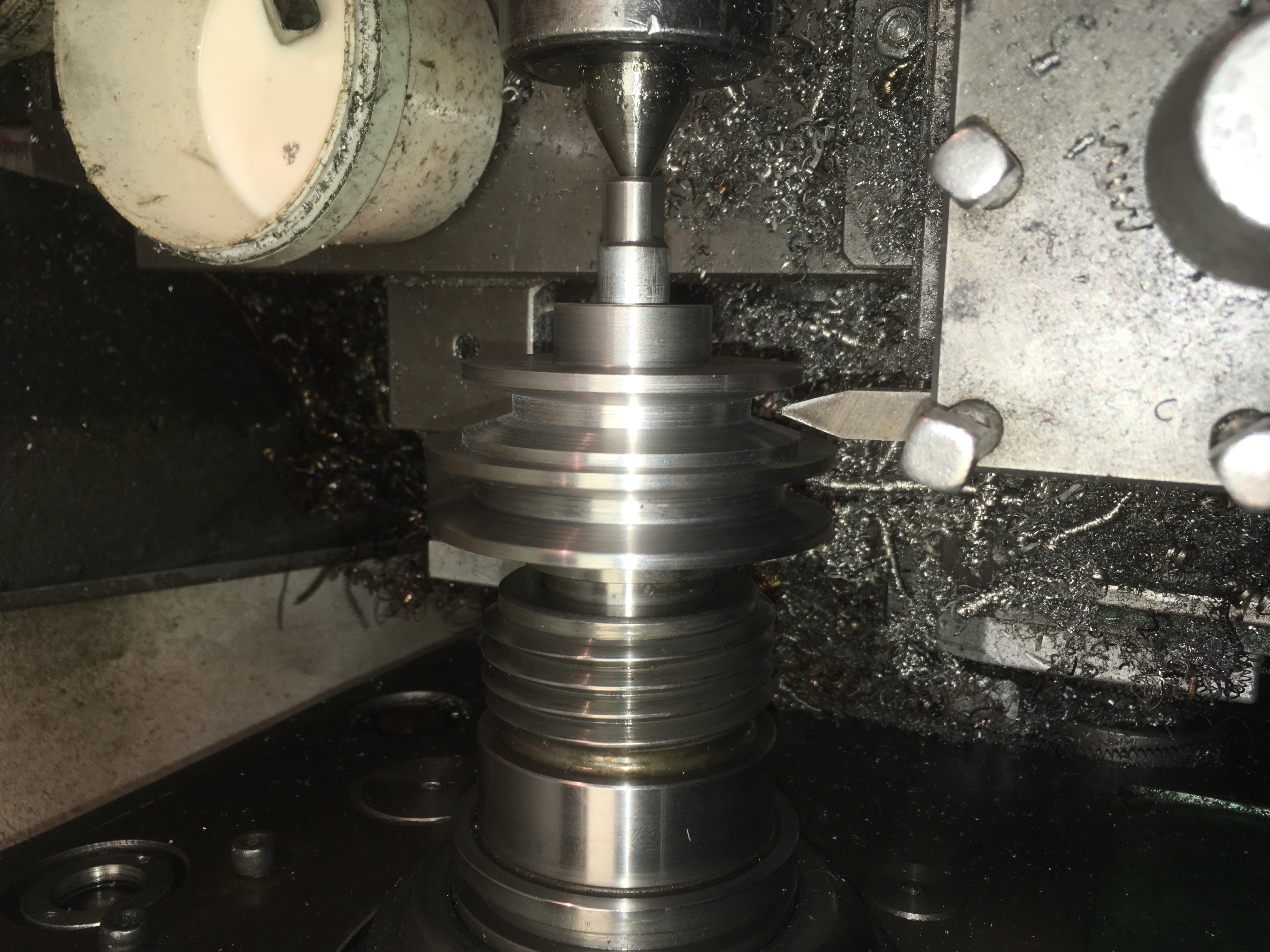

A dvojita remenica na motore, ja mam taku ze su obe rovnake, nieje to blbost? :lol:
ta velka dvojita co je na spojke, tam je tiez minimalny rozdiel v priemeroch, pride mi trosku blbe prehadzovat remen, ked sa otacky zmenia mozno o 5-10percent?

Dobrý den
Řemenice na motoru má dva různé průměry, zvolené tak aby byl klínový řemen při nasazení na dvojici řemenic na spojce a motoru napnutý stejně.
Nedávno jsem ji na svůj soustruh vyráběl.
Jinak rozdíl vpřevodu tam je ( poměr obvodů řemenic)

Předem děkuji a
zdravím Štěpán
