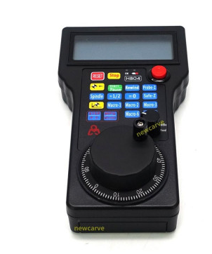

Tak jsem kolečko zprovoznil a přišlo další nepříjemné zklamání. Ztrácí signál a vypadává:
- 20 vteřin funguje
- 5 vteřin nefunguje
- 15 vteřin funguje
- 3 vteřiny nefunguje
- 60 vteřin funguje
A takhle dokola.
Bohužel ho nemohu Mexovi poslat na pokusy, protože není moje a nemohu rozdávat z cizího.

zz912> jen doplnim, ze u originalu XHC zadne vypadavani neregistruju. Aby lidi nemysleli ze to plati pro vsechny typy.

momentálně jsem ve stavu, že chvíli funguje a chvíli nefunguje, zřejmně vypadává spojení. Stějně jak píše zz912 nademnou.
Mám původní verzi se stříbrným tlačítkem a ta šla v podstatě na první nastavení, toto má stejné označení, tak jsem si říkal, pohoda a ejhle. Nikde jsem zatím nic nenašel :(

Borci, dostal jsem se k bazarovemu bezdratovemu ovladaci XHC.
Udajne mel spatny signal, tak jsem si rekl, ze se na to podivam a zaroven predelam na LiFePO4 aku, jako jsem to driv udelal u starsiho identickeho ovladace.
Kdyz jsem to otevrel, bylo jasno. Nejak se asi pri vyrobe zapomnelo na antenku, nebo se mozna ulomila a pri nejake predchozi demontazi nepozorovane vypadla :)
Tak jsem ji tam doplnil. Kdyby nekdo potreboval, je tam bezdratovy integrac TI CC110L a bezi to na 433MHz.
Antenka pruzinova vinuta prumer dratu 0.5mm, D 4.5mm, delka spiraly 20mm, 3mm zahnuty konec. Okopceno z prijimace, zmereno a ovladac s tim funguje dobre.
