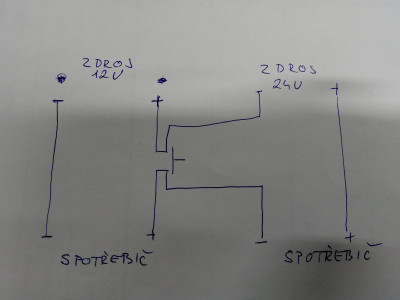

Ještě malý dotaz.
Je možné provést zapojení dle obrázku?
2. 2. 2021, 5:57
Pokud ty zdroje i spotřebiče nebudou mít spolu nic společného, tj. pokud budou navzájem spolehlivě galvanicky oddělené, tak jo.
picom
Příspěvky: 2338
2. 2. 2021, 6:13
To asi těžko.
2. 2. 2021, 6:23
picom píše: 2. 2. 2021, 6:13To asi těžko.
Proč?
picom
Příspěvky: 2338
2. 2. 2021, 6:48
Mex píše: 2. 2. 2021, 6:23
Proč?
Vem si dvě baterky a dvě žárovky jako spotřebiče, schválně jestli při rozpojeném vypínači zhasnou.
trnkav
Příspěvky: 1036
2. 2. 2021, 6:59
A pokud budu spínat oba plusy a ne plus a minus?
2. 2. 2021, 7:25
picom píše: 2. 2. 2021, 6:48
Proč?
Sorry, máš pravdu. Ty zdroje jsou nahoře spojené, takže pak samozřejmě nejsou galvanicky oddělené. :oops:
