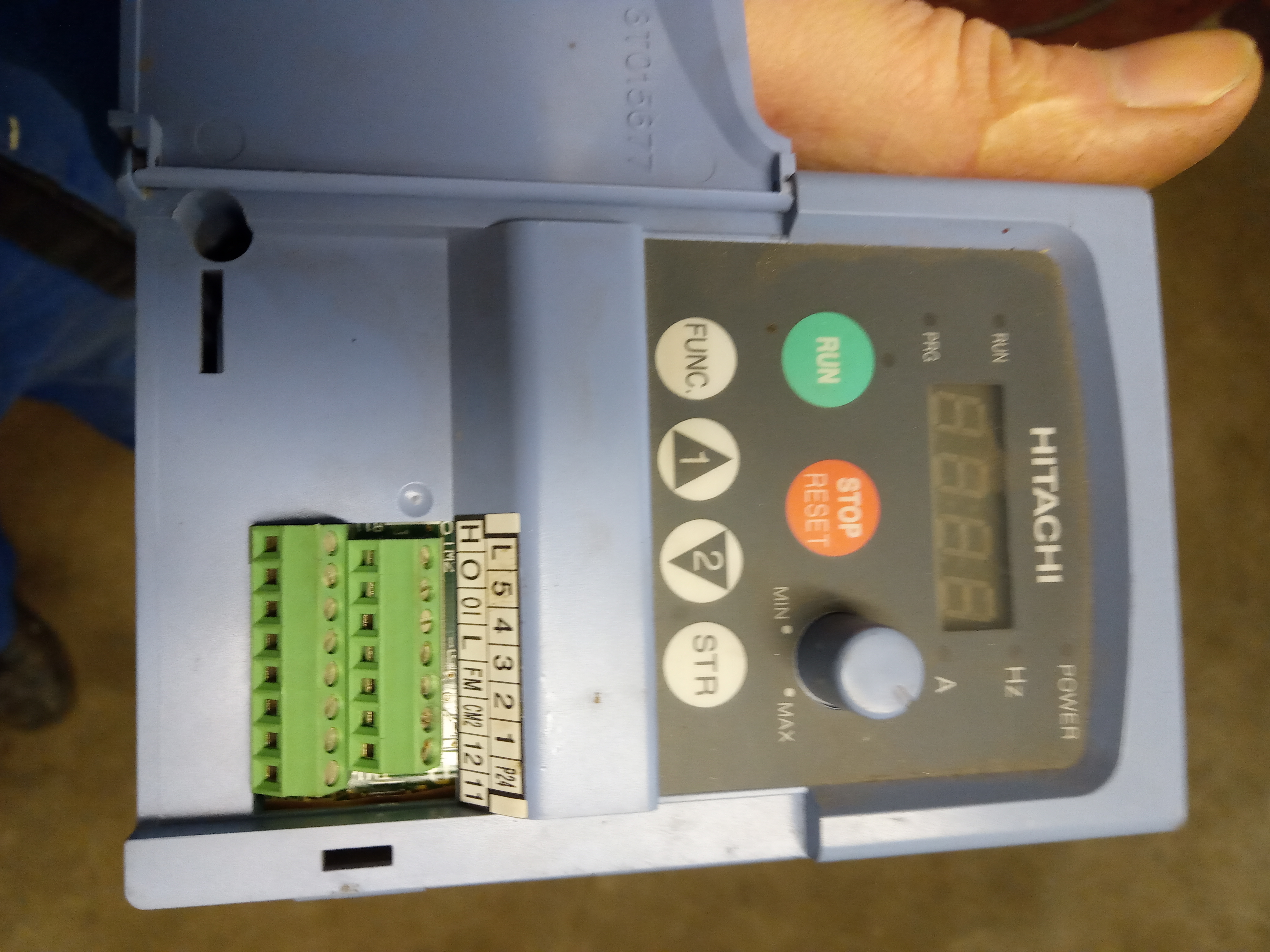

Zdravím pánové.
Mám tento měnič, a při provozu nedrží nastavené parametry. Různě s motorem cuká. Motory jsem zkoušel 3, a vždy někde kolem 120 Hz je konec. Bylo by možné zapojit externí potenciometr? Pokud se toho vestavěného dotknou, aniž bych pootočil, reaguje změnou frekvence. Mohl by být špatný? Nebo je v čudu celý měnič?
Díky za radu
Díky za radu

Skoro všechny na světě umí poťák, manuál strana 4 - 5 svorky L - O - H

Také se typicky dá nastavit ovládání presety, kde by sis nastavil přesnou frekvenci a ověřil tak zdroj problému i bez externího poťáku.

Děkuji za odpověď.
Potenciometr jsem připojil, ale ani za asistence potomka ovládajiciho AJ se mi nepovedlo přijít na to, který parametr umožňuje ovládání z externího potenciometr.

strana 4-18 a 4-29
- Příspěvky: 10287
Potomci jsou na hovno. Taky jednoho takového mám, tak vím, o čem mluvím.
Nastav parametr a01=1.

Dnes se povedlo.
Jen co jsem dokončil odpočinek po noční, jal jsem se to otestovat a povedlo se. Parametr A01 byl tím pravým. Jen musím dodat, že i tento jsem zkoušel před vznesenim dotazu, ale pravděpodobně jsem jej zapomněl uložit.
