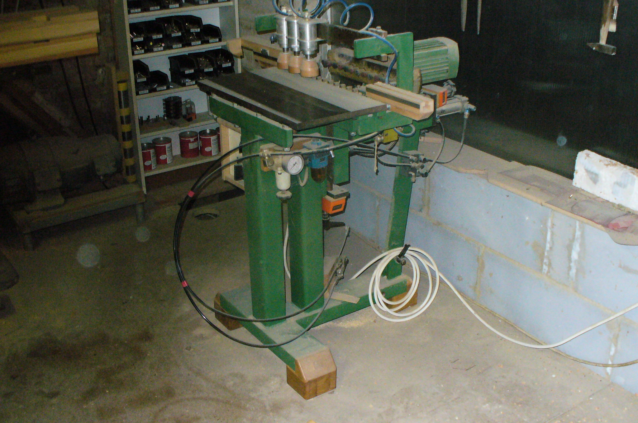

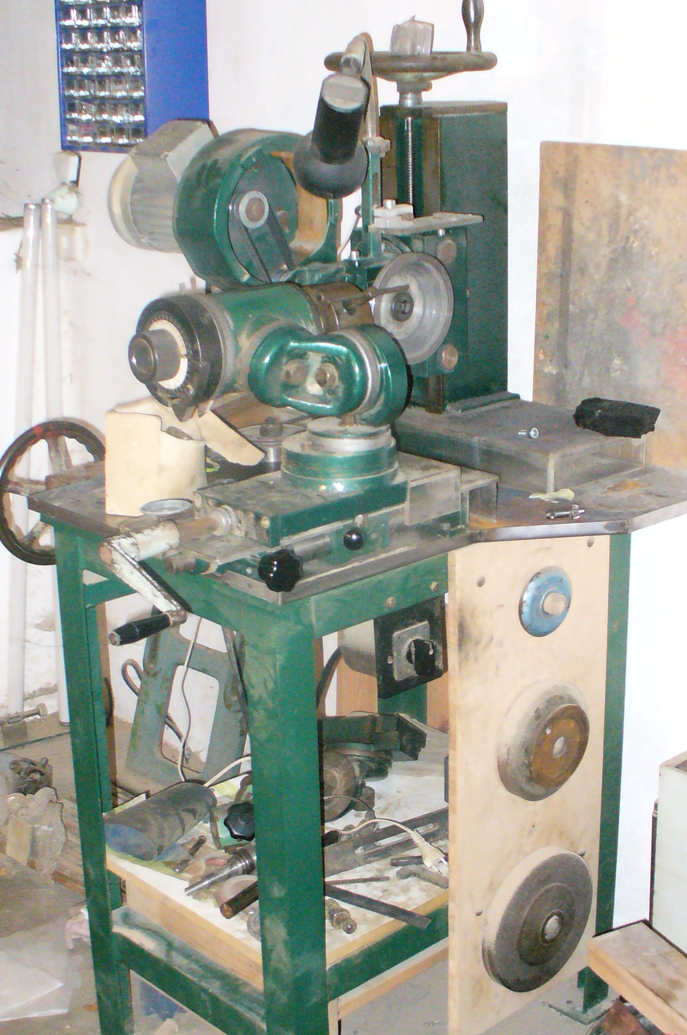

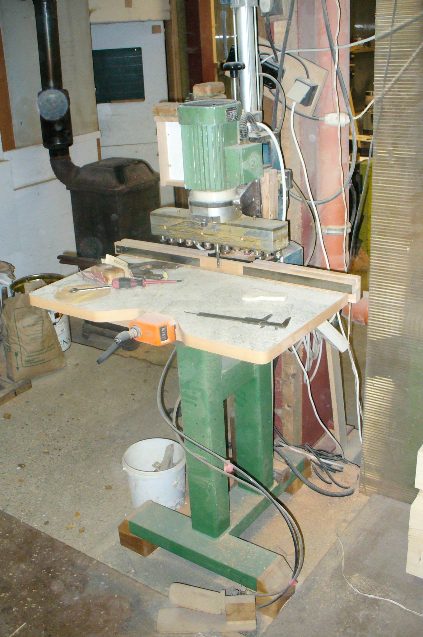

Dobrý večer,zatím jenom nasávám názory a rady.Na zetku je jenom jednoduchý šroub.Vůle na kuželovým soukolí je 0.1mm dle noniusu a na jednu otočku,tedy 1/40 .Což na výrobu konstrukčních spojů ze dřeva mě stačí.Zkusím na zetku trapéz nechat a dát pomocný vzducový píst tak 80-100v průměru.Koupím zatím jeden 8nm KM a uvidíme co zvládne a co ne.Na x a y bych dal kul.šroub. Jsou tam asi 0.3mm vůle. Posuvy na x a y jdou ručně přiměřeně lehce,a podle kamaráda,který má už zmotoryzovanýho malýho čínana,líp jak jemu. A to ta má 2.5nm KM. Vůle x a y dohromady podle hodinek do 0.05mm. Na jednu stranu 1m stolu jsem přilepil hodinky a na druhý straně stolu jsem s tím rumploval a víc jak o 0.05 se to nehlo.A ještě pár fotek co ,už jsem slepil.Honza
