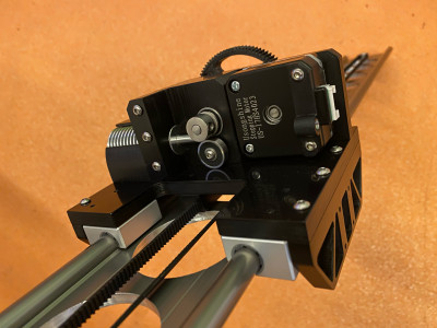

Zatím jsem problém téměř vyřešil silnějšíma motorama. Dokončil jsem spolehlivě dva pětihodinové výtisky tryskou 0,8 rychlostí 60mm/s se zpomalením 80% v infilu. Píšu že jsem to vyřešil téměř, protože dnes při jiném tisku to trochu zase drclo a posunulo se až sklo a spadly mi všechny 4 sponky co ho držely. Tisknu na sklo a to tak, že spodní strana je naprosto dokonale lesklá, bez jakýchkoliv viditelných stop po tisku. To ale vyžaduje dokonale seřízenou rovinu hotbedu a multiplier, aby tam toho nebylo málo a nebo moc, protože jinak tryska před sebou postupně nahrne někam přebytek materiálu a druhá vrstva do té boule stoprocentně nabourá. Stačí změnit ofset výšky trysky o několik setin milimetru, nebo vyměnit materiál za jiného výrobce a jsou buď přejezdy trysky na výtisku viditelné, nebo to naopak nabourá.

Pokud ti extruder ryje v prvni vrstve, zkontroluj kalibraci podavani pri te snizene rychlosti pri ktere se vetsinou tiskne prvni vrstva. Tady maji graf jak moc se u obycejnych extrederu lisi podavani plastu pri ruznych rychlostech.
https://dyzedesign.com/2020/08/the-ulti ... -extruder/ Stavim extruder se 4 hnanymi koly jako maji na tom odkazu, ale jeste ho nemam hotovy, takze tezko rict nakolik to bude mit na tohle konkretne vliv, v kazdem pripade horsi to nebude.

To jestli ryje, nebo ne nastavím individuálně jen pro tu první vrstvu, tak aby byl nejlepší výsledek výtisku, čemuž podřídím všechno až na to (i za cenu ) bourání. Když to do toho ryje tak už je to taky špatné i z toho důvodu, že jak tryska před sebou valí to těsto, tak se pod to dostává vzduch a i když je povrch výrobku dokonale uzavřený a lesklý, tak je výsledek trochu třpytivý, jakoby perleťový. Stejně tak když tryska škrtá o nerovnosti v první vrstvě projeví se to někdy na druhé straně viditelnými chybami. Pokud všechno zkalibruji přesně podle tiskařských předpisů tak není nikdy výsledek takový, jako když první vrstvu trochu přeplním. Používám Simplify3d a tam možnost nastavení extruze do první vrstvy není, nebo jsem to alespoň od jeho vzniku nikde nenašel. Nastavuji tedy v G-Code / Offset / Z-Axis zápornou hodnotu. Když tam nechám 0.00, tak mám povrch takový jak jsou všichni zvyklí, pokud nastavím -0,05 až -0,1, tak je povrch jak to sklo na kterém to leží. Když tisknu s tryskou 0,2 a vrstvou 0,1, tak ten offset ladím po setině. Primitivní extruder bez pružin jsem postavil ještě v pravěku a v několika variantách občas dodnes stavím. Teď třeba jsem na větší stroj trochu těleso extruderu prodloužil, zvětšil jsem převodový poměr z 1:5 na 1:10 a pár detailů, jako železná vložka ve vedení filamentu co je přišroubovaný k motoru.
