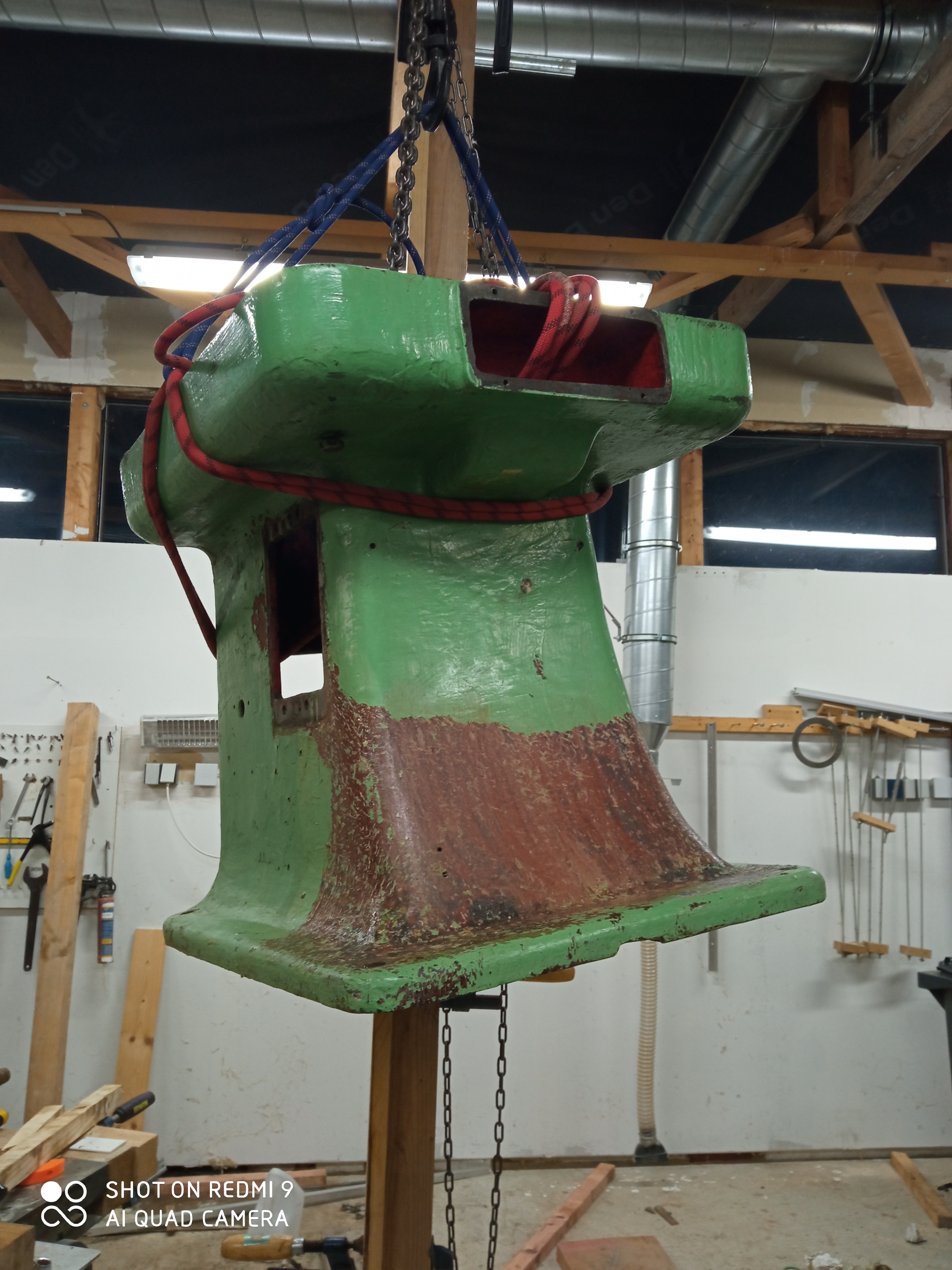

Inspiroval mne Markus. Když jsem viděl, co s tou svojí F1S udělal, nedalo mi to. Když už jsem vystřihal tu původní elektriku, pokračoval jsem a zkusím to udělat opravdu pořádně včetně zaškrabání.

A druhý kousek visí. Nemáte někdo na půjčení ochočeného datla?

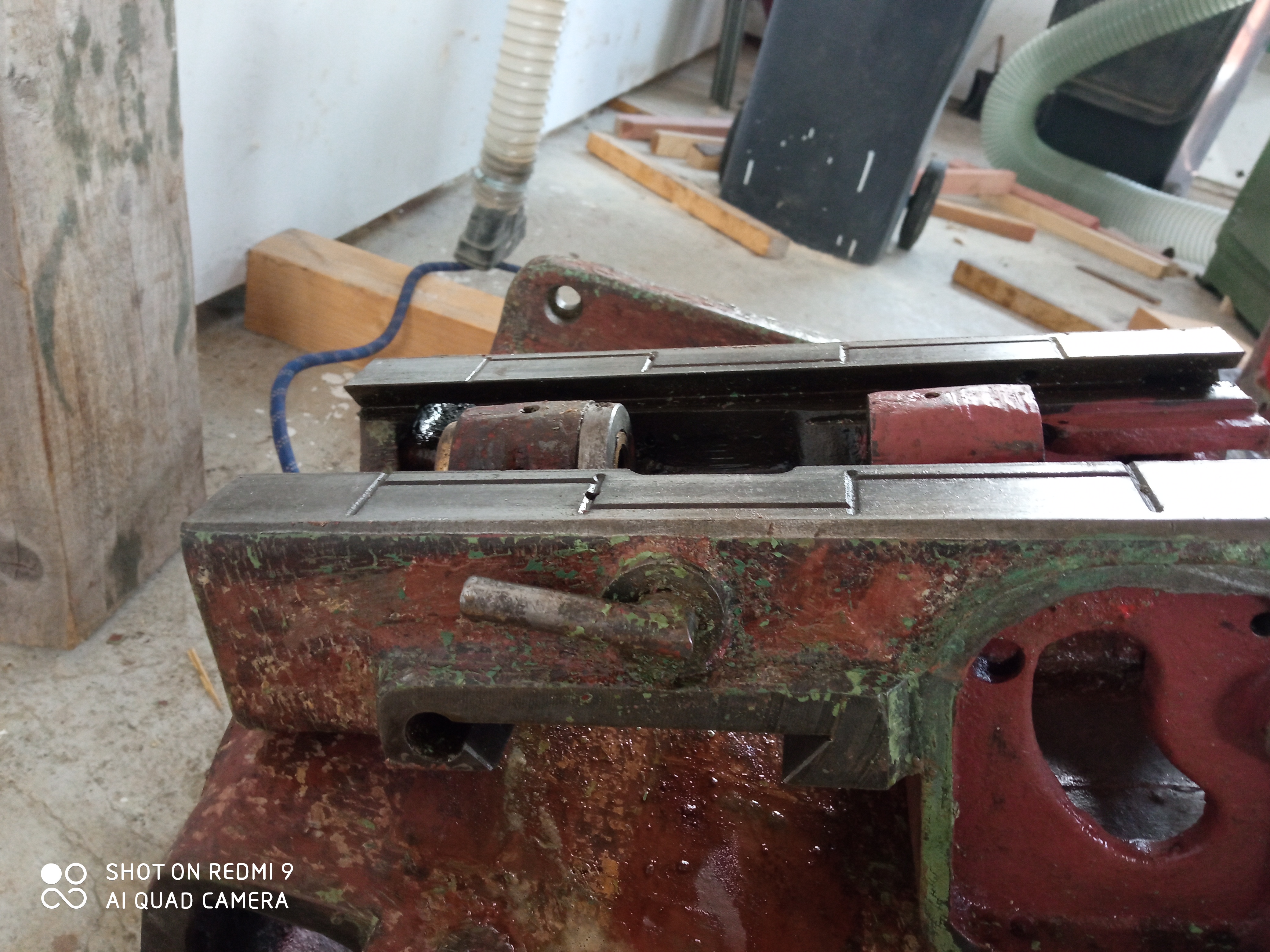

Pánové mám dotaz. Jak zaškrabat takovouto plochu, na níž nepoložím příměrnou desku (viz ty dva nálitky s maticí a ložiskem pro trapézový šroub). Zdá se mi jako schůdné zaškrabat jednu plochu a druhou si oměřit hodinkami. Ale možná existuje nějaký lepší způsob. A ještě jeden dotaz. Nevíte někdo, k čemu slouží ta páčka uprostřed čelní plochy?

Ta páčka bude na vypnutí strojnho posuvu. Ale tohle bych netipnul na původní páčku.

a co na dve barvy s tim co potom jezdi?

Jak se to dělá? Zatím co jsem měl možnost vidět, tak nejdříve zaškrabávali tu část, která je rovná, s pomocí příměrné desky. Pak tu zaškrabanou rovinu použili pro tu rybinovou jako mustr. Metodu "na dvě barvy" neznám. Mohl bys ji, prosím, přiblížit? Díky.

Nejdřív zaškrábej pomocí dlouhých pravítek (trojúhelníkových), přípravku s hodinkami a měřením k upínací ploše stolu rybiny na stole a pak až opisuj na hotovém stole tyhle protiplochy. Stůl je delší a kdybys ho opisoval tou kratší spodní částí, tak si tam budeš škrábat lavor podle projetí toho stolu.

miv píše: 21. 3. 2021, 1:52 ... Nevíte někdo, k čemu slouží ta páčka uprostřed čelní plochy?
Je to asi kamufláž. Původně se tam nachází vypínací "palec" strojního posuvu. Ale protože byl strojní posuv (a jeho součásti) odstraněn, je tam jen "nějaký špunt".
