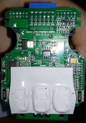

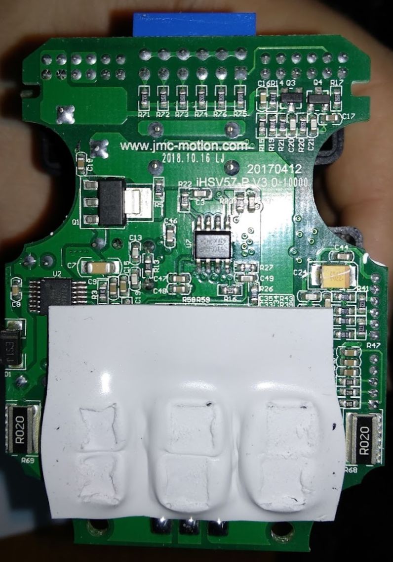

oscar
Příspěvky: 1249
Registrován: 2. 5. 2010, 8:50
Bydliště: Perníkovice
16. 12. 2021, 12:28
IHSV57 - DC servo co mam
dole jsou videt budice
