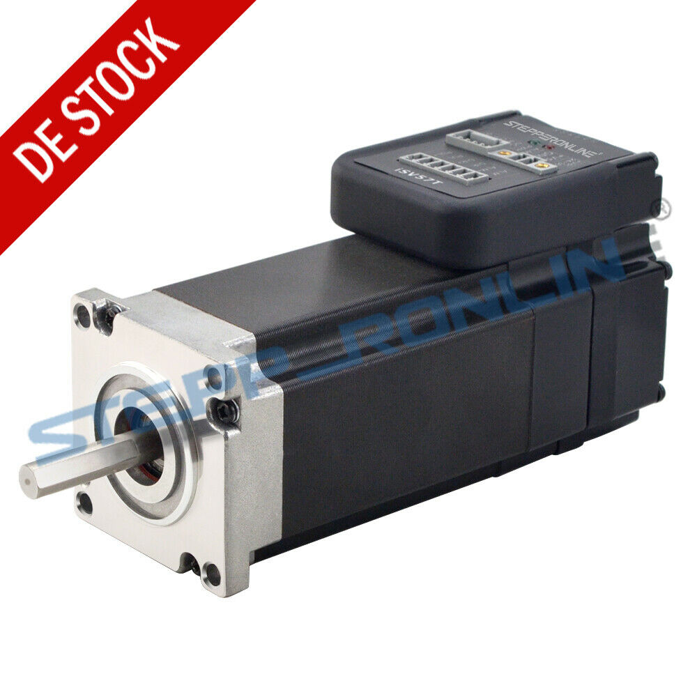

Při hledání na internetu jsem na narazil na toto:
https://www.omc-stepperonline.com/nema- ... motor.html
a chtěl bych se zeptat jestli s tím máte někdo zkušenost. Cena vypadá zajímavě a na rozdíl od JMC servomotorů tohle má 16 bit enkoder. Navíc je k tomu i software na naladění.

Hned v nadpisu je "easy servo" - to je pro mě krokáč s encodérem.

Mě se nelíbí těch nominálních 36V napájení, to nevypadá na žádný dynamický pohon.
Kdybych se měl rozhodnout a moc bych chtěl integrovaný driver, musel bych vidět momentovou křivku do těch 3000ot. A tu jsem neviděl.

rawen píše: ↑14. 3. 2021, 8:42 Hned v nadpisu je "easy servo" - to je pro mě krokáč s encodérem.
Radek
To jsem si také myslel, ale v popisu mají napsáno "Brushless motor", což by měl být normální BLDC motor.

Cjuz píše: ↑14. 3. 2021, 9:49 Mě se nelíbí těch nominálních 36V napájení, to nevypadá na žádný dynamický pohon.
Když to mám porovnat s JMC servomotory, tak ty jsou také na 36V a podle spousty lidí na forech i videií na Youtube to běhá celkem slušně. Nicméně zkusím jim napsat jestli k tomu mají nějakou momentovou křivku.

Brushless motor je motor bez komutátoru (uhlíků), což je krokový motor také.
Easy Servo je obecně zažitý název pro KM se zpětnou vazbou z enkodéru, viz třeba http://www.leadshine.com/producttypes.a ... rvo-motors.

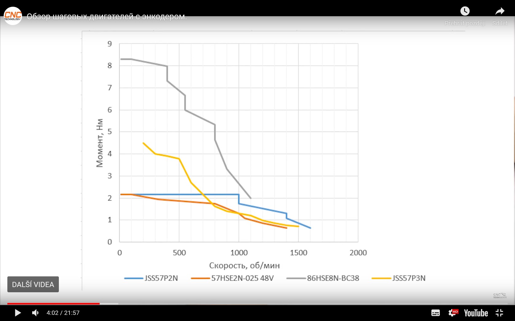

Po nějakém tom pátrání jsem dospěl k závěru, že se bude jednat skutečně pouze o krokový motor s encoderem, pouze bonus v podobě integrovaného serva. Taky jsem trochu doufal v mylném označení "Easy Servo", což je skutečně zažitý název pro krokáč s encoderem.
Ve výsledku zbytečně dražší sranda, protože podle testů to vypadá, že tentýž motor, resp. motor s podobnými parametry a o trochu dospělejším driverem bude mít lepší výsledky, a to za 2/3 cenu.
Zajímavé je že datasheety k tomuhle "servu" bývají utnuté uprostřed tabulky. Jen jestli tam náhodou nepokračovala charakteristika krouťák/otáčky...
Přesto jsem nějaké našel - motor má možná trochu jiné označení, ale viditelně se jedná o naprosto stejný produkt.
