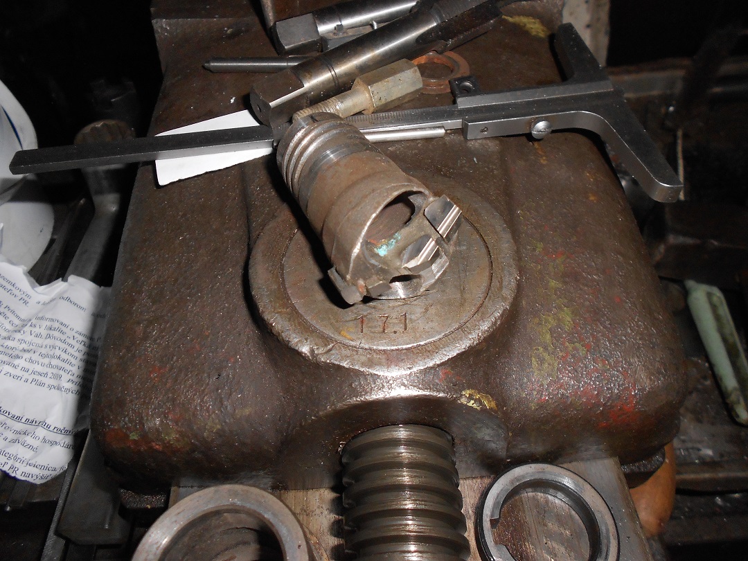

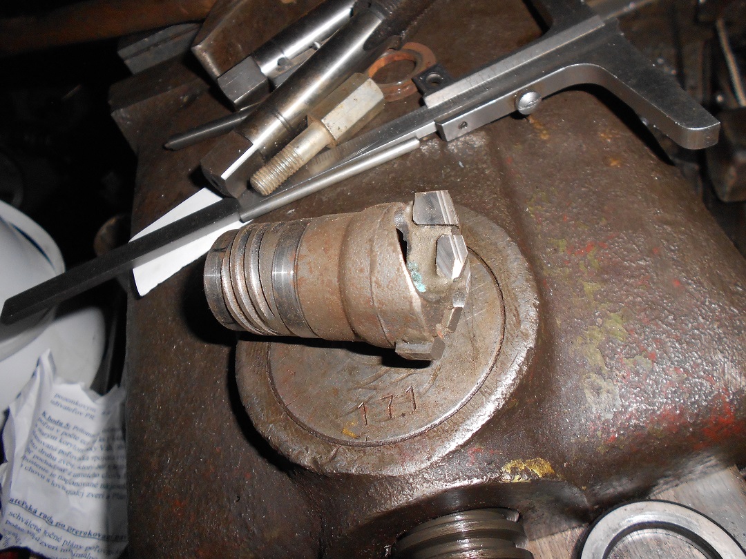

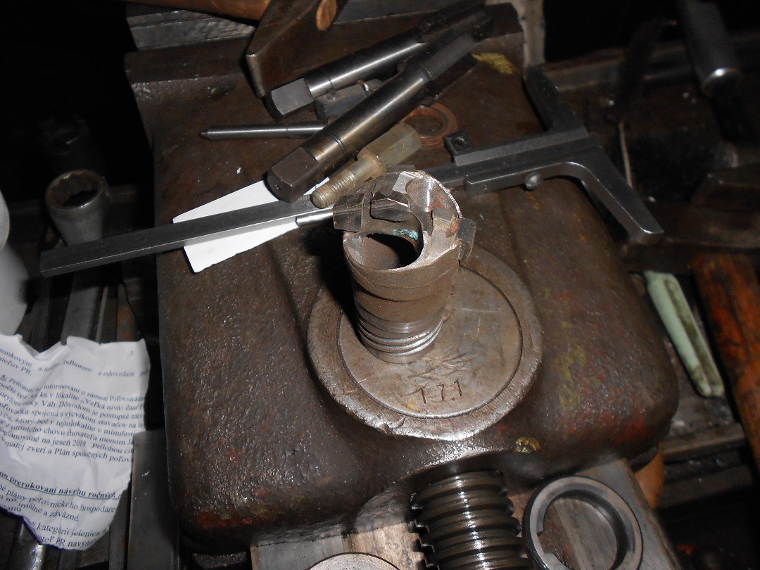

Kdesi sa mi povaľujú takéto staré vŕtacie hlavice, ani neviem, kde som ku nim prišiel, a na akú stopku sa nasádzajú, no určite na nejakú trubku, aby mali kade ísť von špony. Asi to bude na liatinu, príp na mat. s drobivou trieskou, aby to cez tie otvori mohlo liezť von. Výkon asi nič moc, skôr myslím, že to bude na nejaké hlbšie vŕtanie. Pozná to niekto?

qwer píše: 11. 4. 2021, 12:49Pozná to niekto?
Tiež mám jednu takúto vŕtaciu hlavicu, nejaký priemer 30mm neviem presne. Dostal som ju od Doc. Ing. Ladislava Herbanského Csc. a používali sa na vŕtanie nerezových hlavňových polotovarov. Ten môj je zo 70tych rokov a je dvojplášťový, vonkajšou časťou išla emulzia dnu, a vnútornou časťou išli von špony a emulzia.

11. 4. 2021, 10:40
Dělový vrták....Zajímalo by mě jak to že jim nevylezl bokem při vrtání 3m díry do hlavňového polotovaru (u tohoto průměru),že by se i obrobek otáčel? Kdoví,dělmistra dnes nepotkat....:-) Možná by věděli staří Plzeňáci ze Škodovky ale kdepak jsou....Principielně by to složité být nemělo viděl jsem ty vrtačky na fotkách.Ale nezdálo se mi že by se točil i obrobek tak to asi drží osu .Nebo že by obrobek semtam pootočili?
