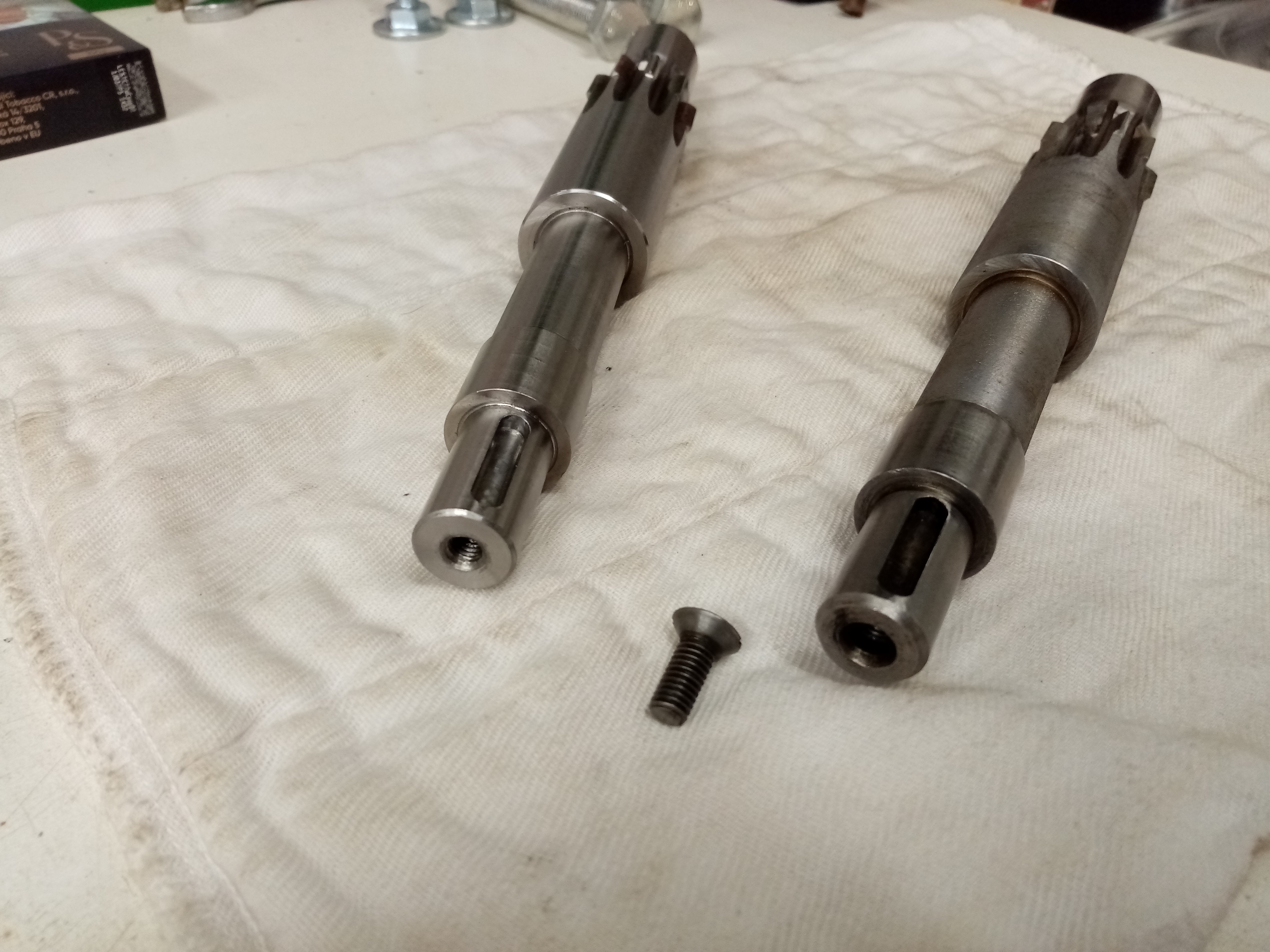

Na to proč ten zub tady konkretně uletěl, mám svůj názor.... Přesně pod tímto zubem byla v díře vyšťouchaná dražka pro pero. To znamená, že v hranách zbývalo úplné minimum mareriálu.
Původně jsem si myslel, že to někdo po ulomení zubu upravoval - profrezoval....
To ale jen, než jsem z převodovky vytáhnul ten ulomený zub.... Je to jen vyštípnuté... Nejspíš to dostalo nějakej ráz, to už se nedovím.... Stroj už jsem takhle koupil a pan co na něm dělal je po smrti....
Díl mám ve výrobě, ozubení mi pán udělá na odvalovací frezce.... Je to profík přes ozubení, narozdíl ode mě 😊. Tak by to mělo být v tomhle ohledu dobrý.
Pero, potažmo dražku pro něj, uděláme trošku jinak, takže by to mělo být odolnější....

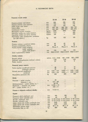

SU32 - soustruh univerzální - běžné vlastnosti a vybavení univerzálního soustruhu
SS32 - soustruh sériový - míň stupňů otáček, bez trapézového šroubu, silnější motor
SD32 - soustruh domácí - vyježděný pod univerzálkou, naroubovaný koník z tranmisáku, bez štítků a naštětkovaný bez demontáže včetně kliček a univerzálky

Konečně někdo řeší proč to uletělo! stejně jako mě kdysi... prostě to někdo nakreslil nahovno - roh drážky pera musí být v patě zubu a ne v mezeře mezi zubama kde je nax 1mm sila, mě třeba uletěl zub bez rány jen na strojní posuv. navařil sem ho tam....funguje doteď jen na strojní posuv z čela beru jen dokončovací šponku žádný hrubovačky. čeká na výrobu....

Tak diky kamaradům opraveno.... Vyrobený nový díl....
