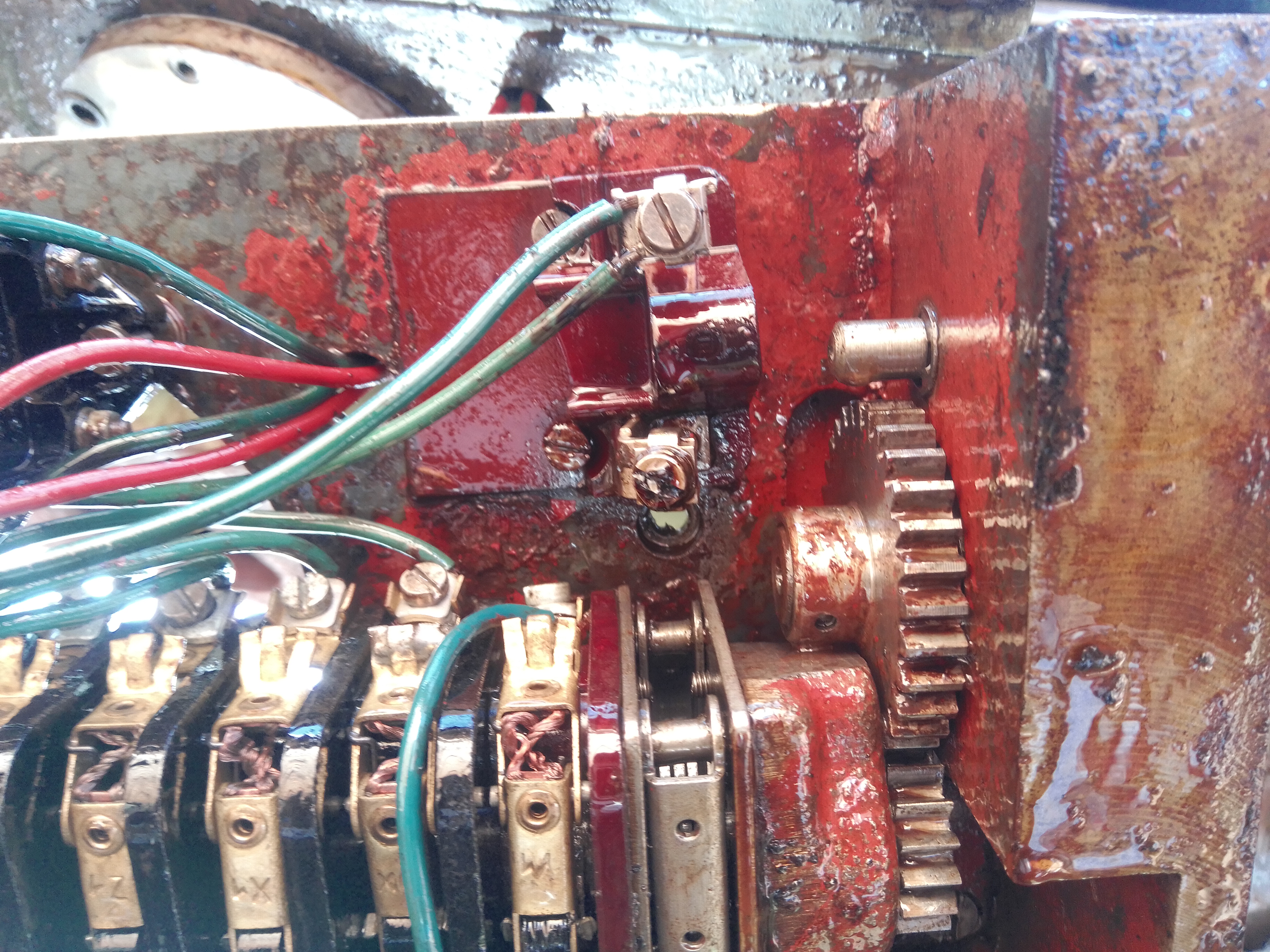

Probuzení po 15 letech - koupil jsem dlouhou dobu nepoužívaný soustruh SD 32. Kvůli čištění a zjištění stavu chci sundat příčný suport, ale zatím bez úspěchu. Potřebuji poradit od někoho kdo to už někdy dělal, jak na to.
Dál by se mi hodila detailní fotka té elektro součástky která má obstarávat tipování motoru. Asi mi tam něco chybí, jen nevím co.
Děkuji za rady

Pro tipování se používalo otáčkové relé ALNICO, bližší info třeba zde: https://www.mylms.cz/otackove-rele-alni ... a-pouziti/

salus píše: 11. 4. 2021, 12:25 Pro tipování se používalo otáčkové relé ALNICO, bližší info třeba zde: https://www.mylms.cz/otackove-rele-alni ... a-pouziti/
To vím, špatně jsem se vyjádřil, jde mi o ten spínač ve skříňce u páky zapínání motoru
edit: podle fotek co jsem našel mám ten spínač v půlce rozlomený a ztracený

Tak tam dej proti tomu válečku nějaký mikrospinac, nebo komůrku od tlačítka. Místy je tam na to dost

HonzaHorka píše: 11. 4. 2021, 7:32 Tak tam dej proti tomu válečku nějaký mikrospinac, nebo komůrku od tlačítka. Místy je tam na to dost
Taky mě to napadlo, ale chtěl jsem to původně zkusit opravit. Ještě by se mi hodila rada k tomu příčnému suportu, z konců šroubu jsem sundal všechny díly, odšrouboval matku od suportu, ale stejně mi nejde sundat

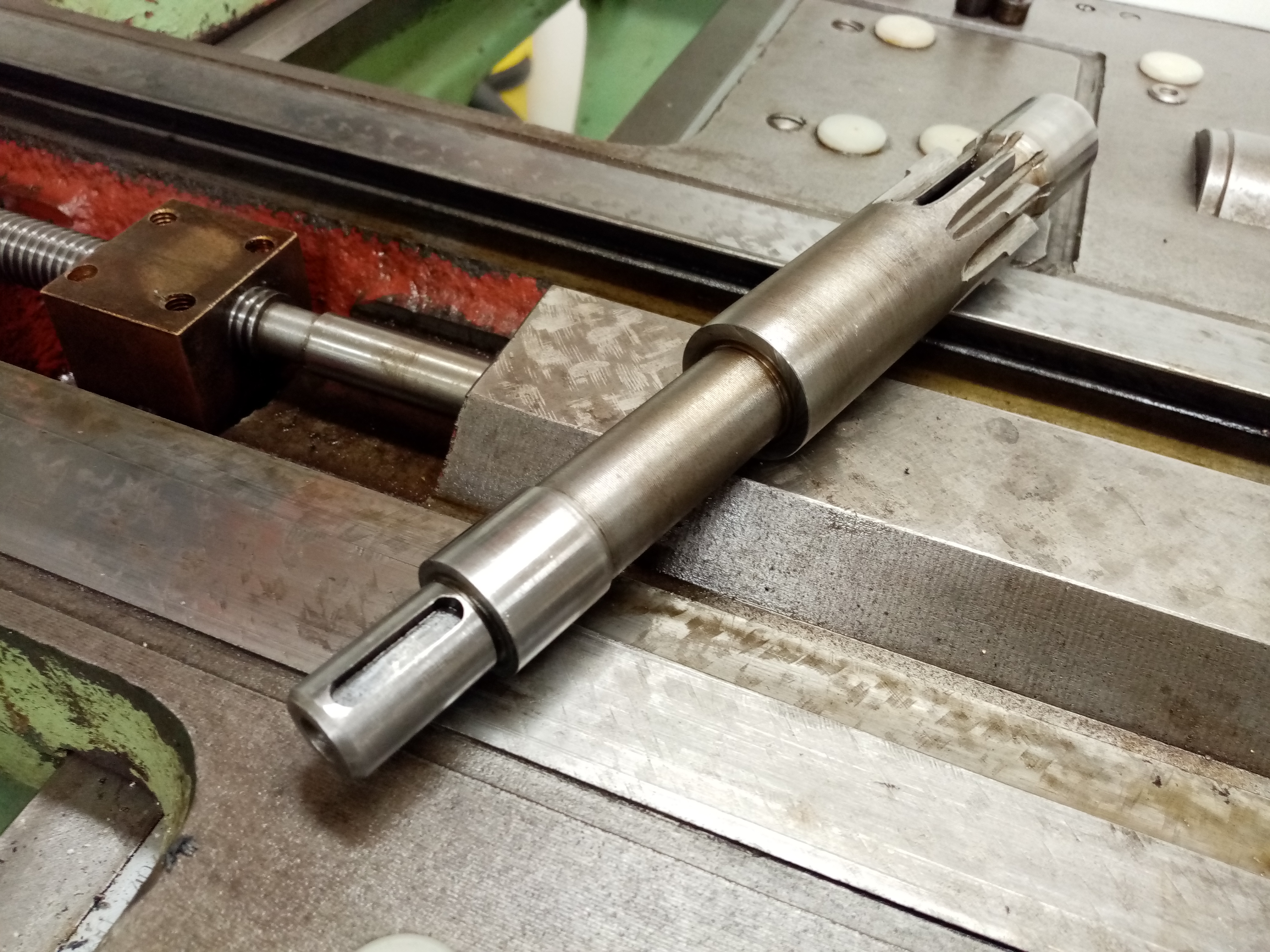

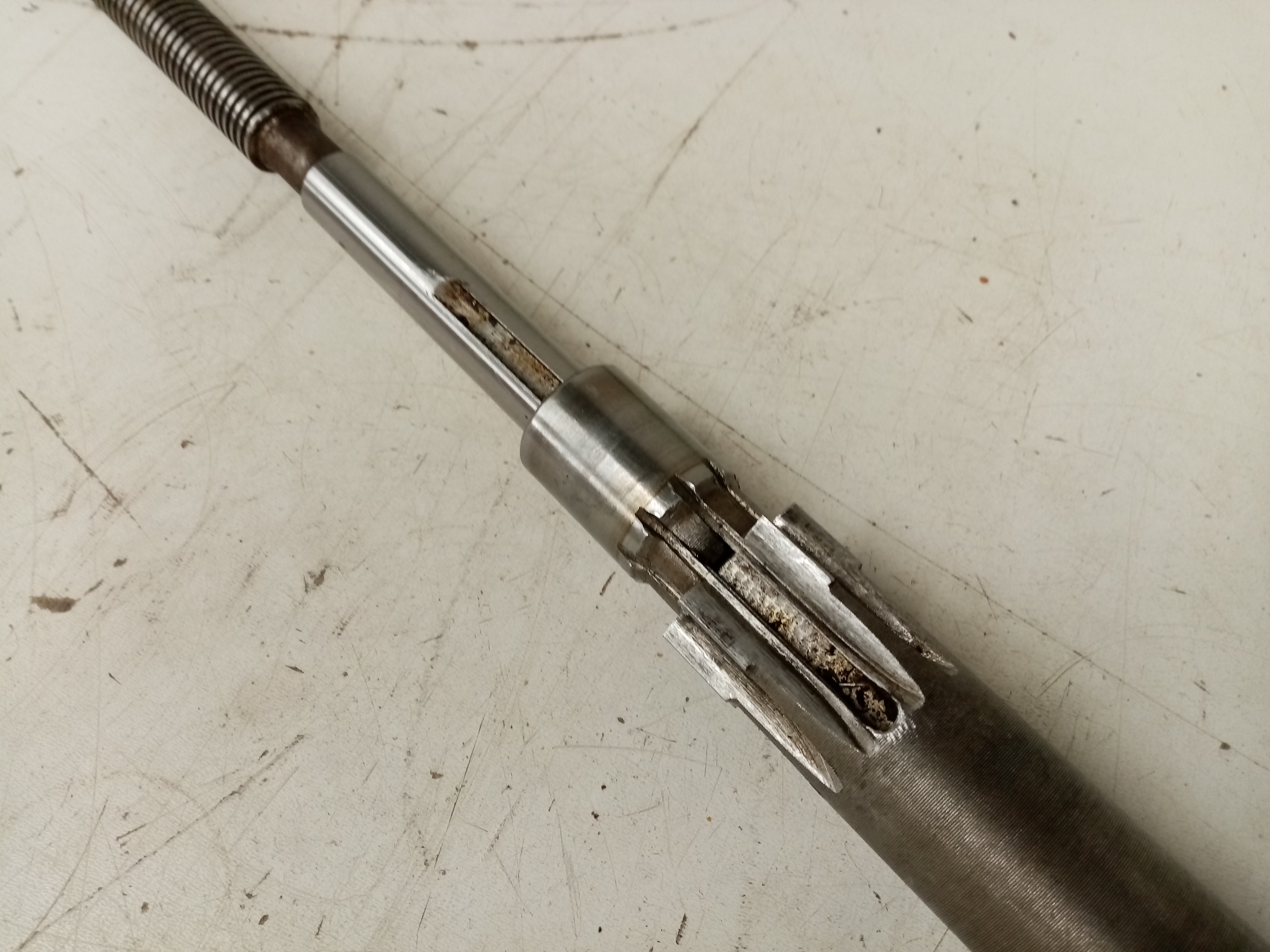

Ahoj kluci, úplně nevim. Asi to je spíš do inzerce, ale snad to nebude tady vadit....
Nemáte někdo, nebo nevíte kde by se dal sehnat tento pastorek na Su32? S vylomeným zubem už jsem to bohužel koupil a nevěděl.....
Je to na příčný suport - díl je mezi ručni kličkou a posuvovým šroubem... Přez ozubeni pastorku je strojni posuv....
Vim že je to asi marný a nezbyde mi, než sehnat někoho kdo by to vyrobil, ale nedá mi to nezkusit...
Budu vděčný za každý tip..... Díky, Jirka.

vyrobit nový by to dokázali u mně vedle v ozubárně
geartech97.cz
jestli chceš pošlu ti do sz číslo na šéfa
ideální by bylo kdybys dodal vytočený polotovar, jen aby to ozubili
pak to poslat do kalírny a obrousit

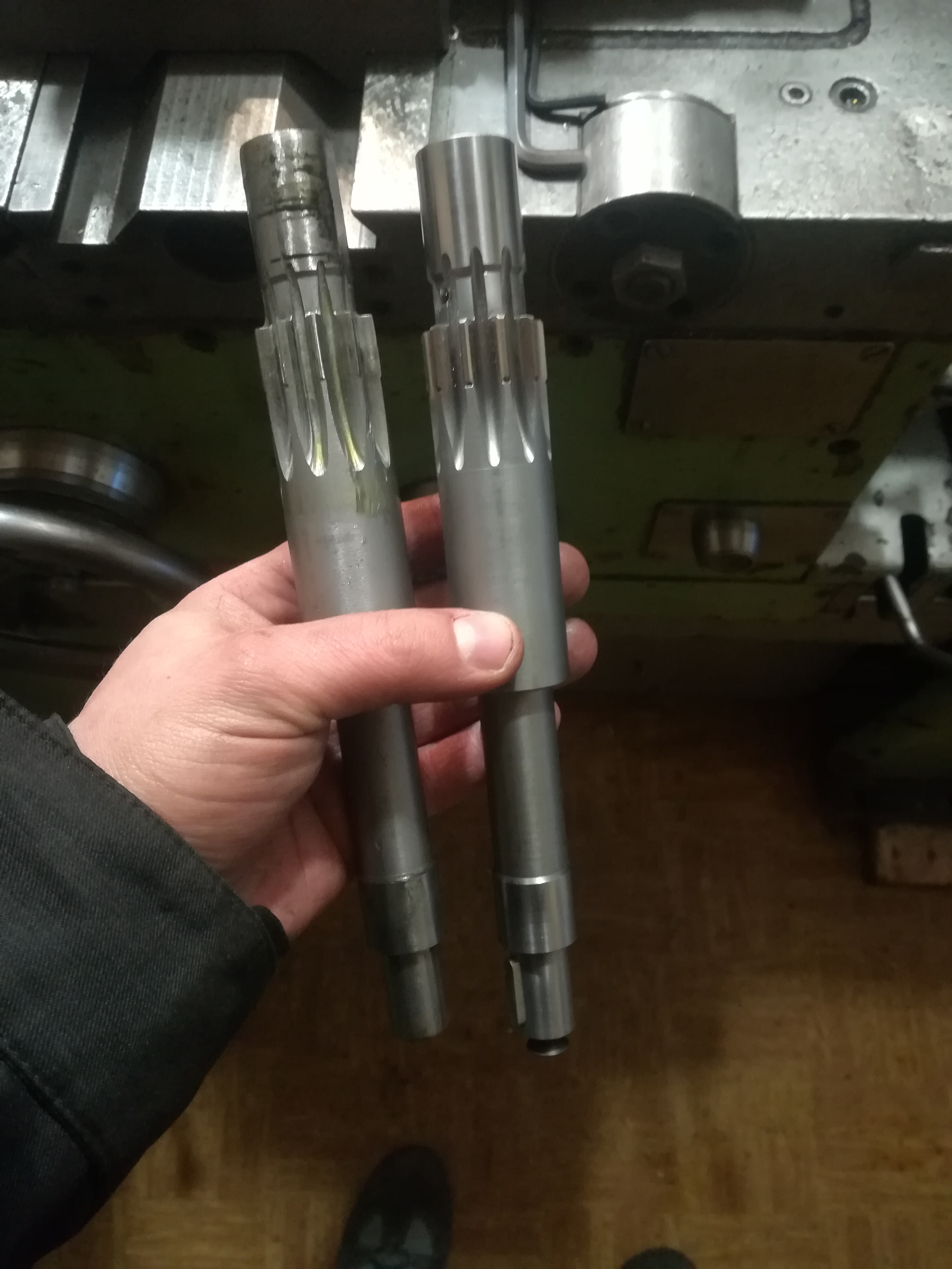

Mal som rovnaký problém. Výkresovú dokumentáciu mi už nevedeli dať ani v Považskej. Tak neostalo iné, než kus vytiahnuť, odmerať a pustiť sa do výroby. Použil som materiál 1.2312

Dominiku je to paráda, ale měl jsi udělat alespoň dva :cry: . Dělal jsi na tom nějakou tepelnou úpravu?

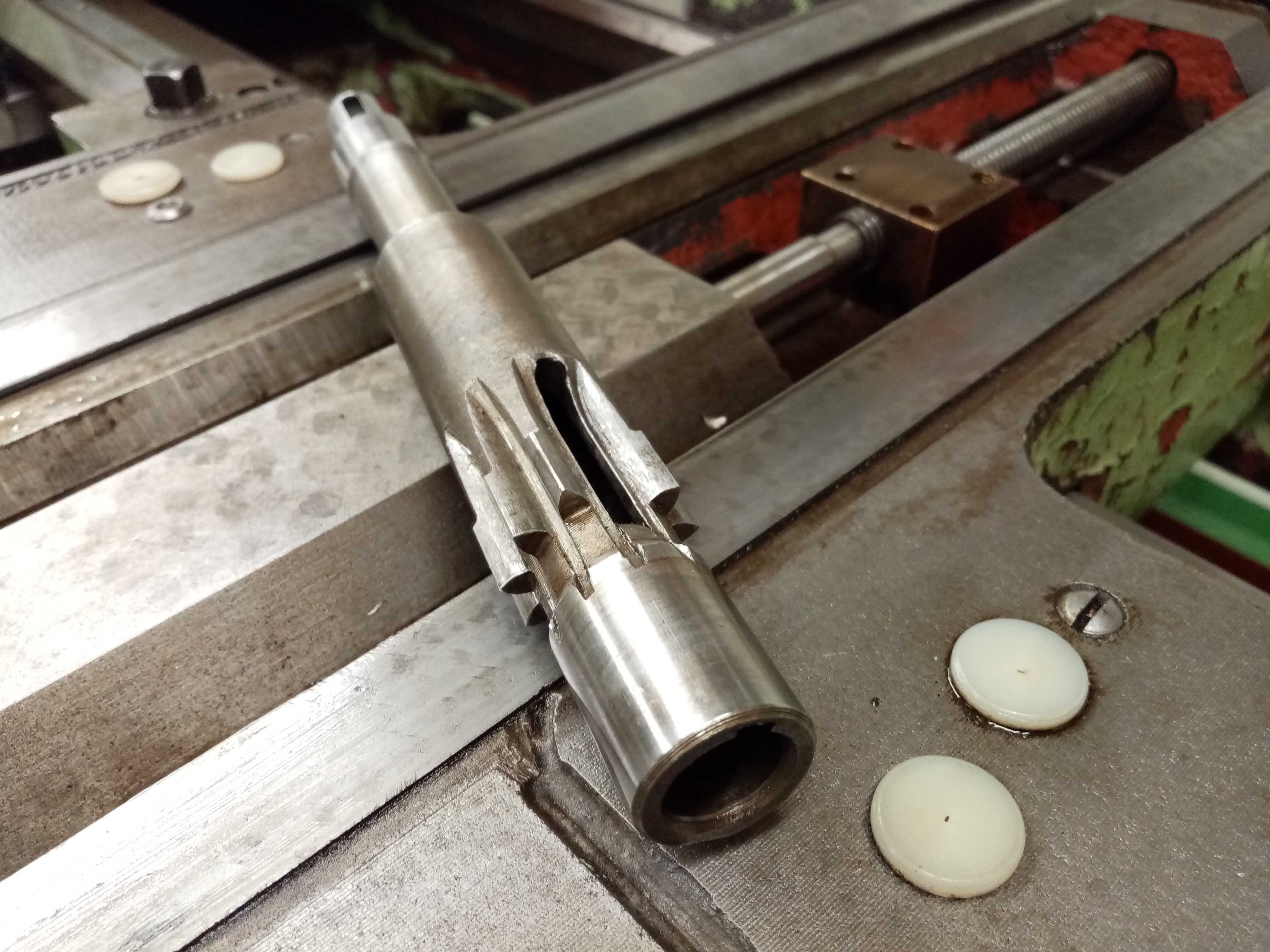

Bez tepelnej úpravy. Točí sa to v liatine a olej sa tam, aj keď v malom množstve, dostane. Urobil som tak ako mi vtedy dovolilo strojné vybavenie. Zuby frézované v deličke na Fa2h, a drážka štuchaná na sústruhu. (na konci drážky v mieste za zubami kde je silnejšia stena som vyvŕtal dierku aby sa nepechovala špona) Keď si to dobre skreslíš a zvolíš vhodný postup zaiste to zvládneš tiež ;-)

Kdybych to dělal tak bych použil už zušlechtěný materiál, což zas není tak velkej problém koupit ,nebo kdybych chtěl bejt hodně dobrej tak z nějaký nitridačky a následně nitridovat.

Fmodel :wink:
Samozrejme. Vtedy mi to bolo akútne a štangla M200-vky ležala priamo pri sústruhu :lol:

fmodel píše: 4. 2. 2022, 2:18 Kdybych to dělal tak bych použil už zušlechtěný materiál, což zas není tak velkej problém koupit ,nebo kdybych chtěl bejt hodně dobrej tak z nějaký nitridačky a následně nitridovat.
Souhlasím s tebou, ale pro hobíka to bude navěky i z obyč. Materiálu bez zušlechtění.
Nemá to tam ani žádné velké otáčky.
Proč? Proč se trápit (hlavně obrážení drážky a zubů,tedy přesněji trápit někoho,kdo to bude dělat),když ani originál to nebylo tvrdé?
Na SN je stejný systém a je to z 12050,někdy je přikalený jen ten konec s dírou na naklínování šroubu,někdy nic..
