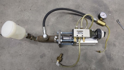

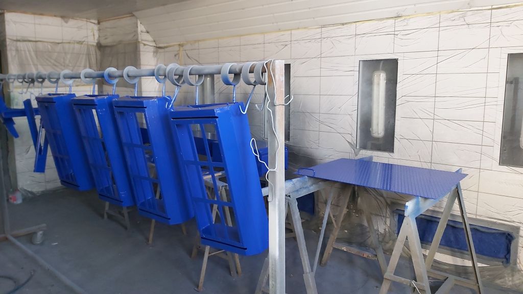

Dnes som strekol druhú časť vaní na hydrol. ani umytie a opieskovanie neodstránilo všetku mastnotu a občas vy-vzlínala cez farbu von. hlavne z kráterov hĺbkovej korózie.

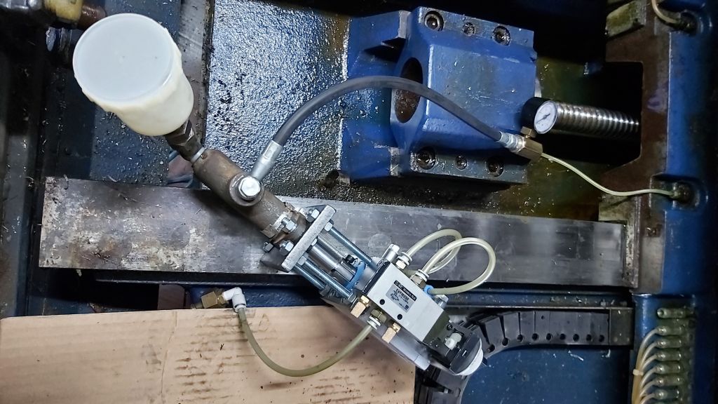

Potom som dokončil tester na mazanie, viem premazať a zároveň odskúšať funkčnosť jednotlivých vetiev.
konkrétne tento kanál je pekne viditeľný a pri mazaní je vidieť priesak oleja cez plochy.
tak teraz objednám originál olej a idem na to.
