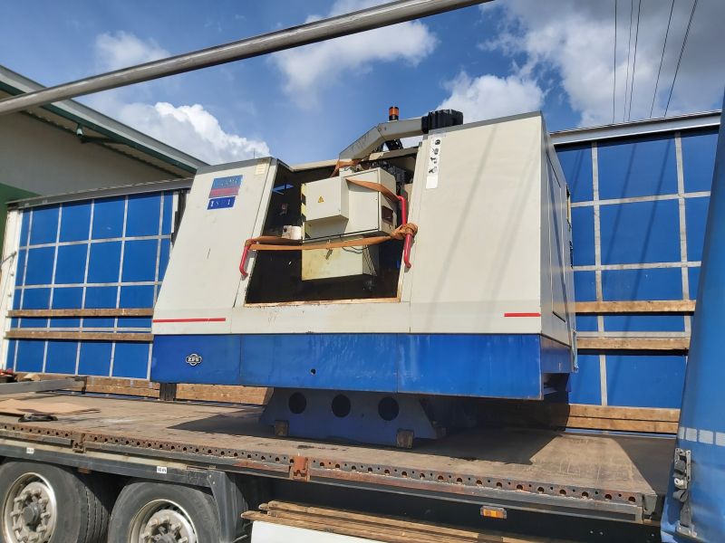

včera prišla nová hračka do dielne.
zatiaľ som ju len vyložil a šupol pod strechu. jej miesto ešte zaberá Cugir FU25x100.
musím ju vybúrať a odsťahovať, možno presvedčiť majiteľa (otca) nech ju konečne predá.

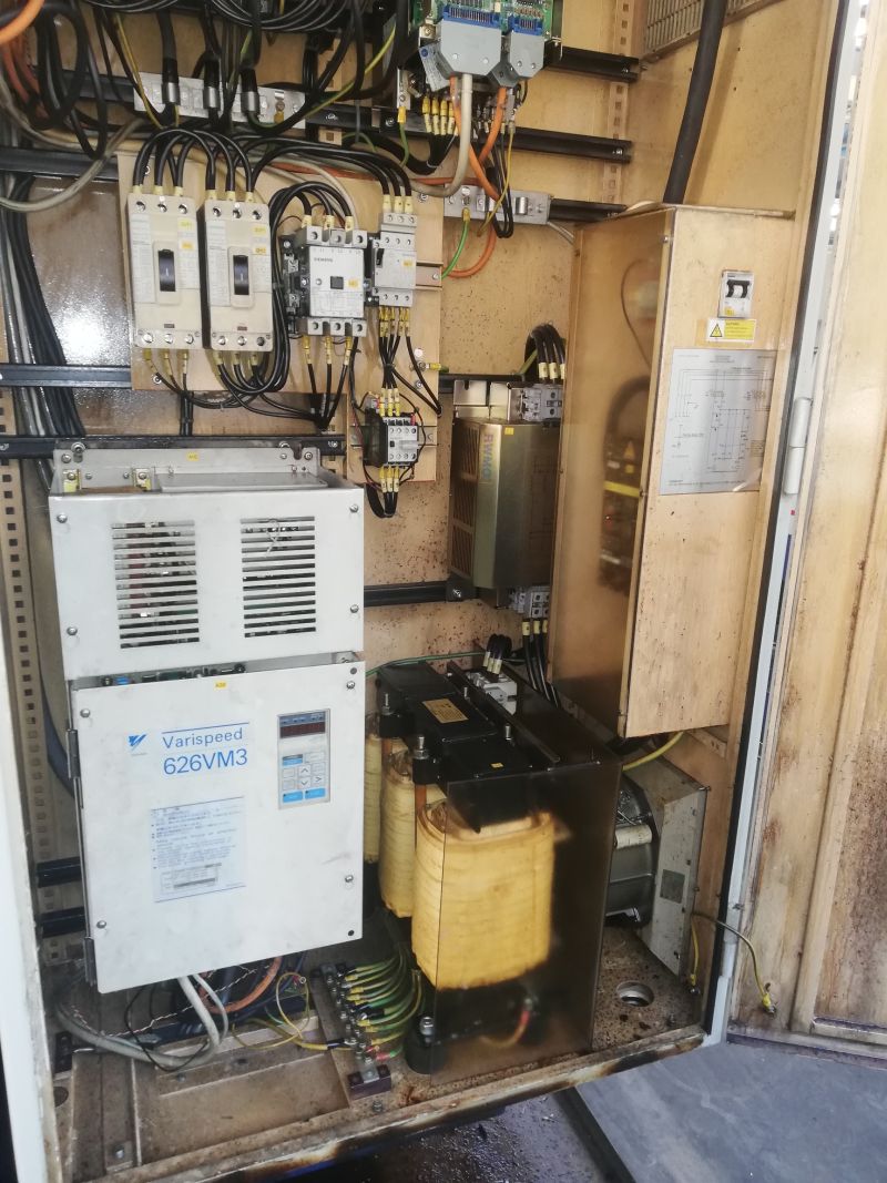

Příspěvky: 10237
7. 5. 2021, 1:08
Dej si pozor na napájecí napětí a na napětí za trafem (asi ho tam budeš mít) Já mám trafostanici hned vedle dílny a za trafem bylo asi 240V a ty Yaskawy to žralo ,oni jsou na 200V a snášej 220V .

jj, trafo tam je.
je tam predpísaný aj veľký istič, väčší ako znesie moja prípojka. to sú veci, čo budem riešiť.
s tým napätím to pozriem, tiež mám trafostanicu na dohľad a napätie skôr vyššie.
Příspěvky: 10237
7. 5. 2021, 3:28
Já tam mám autotrafo (levnější a o trochu menší než klasický trafo) tak že jsem to vyřešil domotáním závitů (celkem jednoduše na soustruhu ) a mám teď na trafu okolo 200V

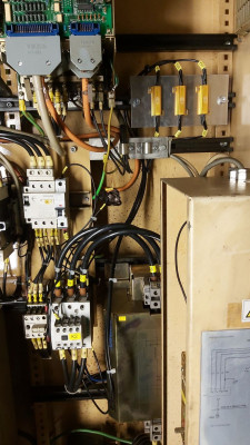

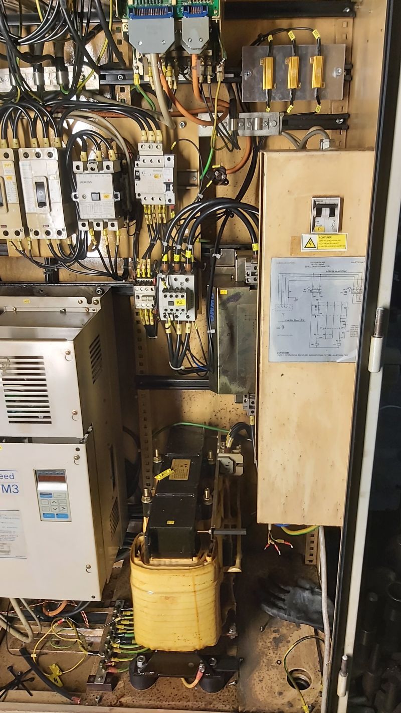

mám otázku ohľadne čistenia.
celá mašina, aj vo vnútri rozvádzačov je potiahnutá vrstvou zaschnutej lepkavej emulzie.
treba nejako umývať aj elektroniku, stykače a pod? alebo je lepšie to nechať tak a očistiť len okolie, aby som sa pri dotyku s mašinou nezalepil?

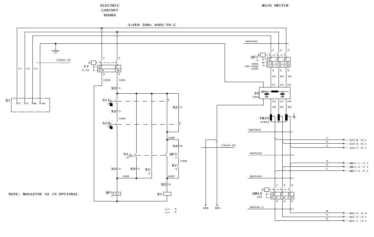

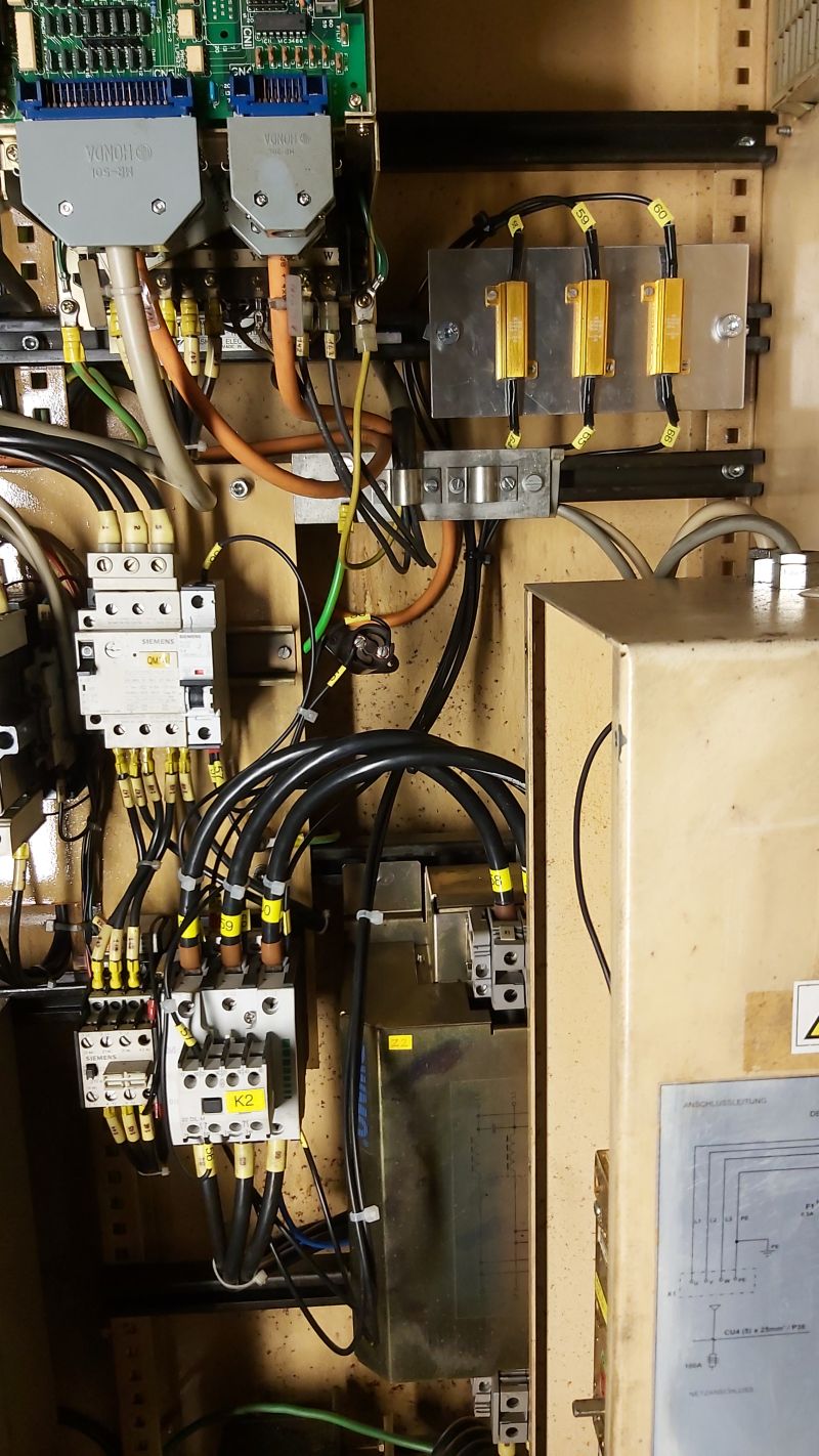

Začínam sa venovať tejto mašinke. zatiaľ čistíme (ak je čas)
pripravujem sa na pripojenie a na to potrebujem vyriešiť soft štart.
pôjdem podľa viewtopic.php?t=4028&start=30
vstup do stroja je pôvodne riešený na 3 fázy, bez N.
otázka č.1
Je lepšie dať ten "soft štart" pred filter Z2, alebo môže byť až za ním?
otázka č.2
na preklenutie rozbehových odporov treba stykač, mám na 63A. ovládaciu cievku má na 230V. bude vhodné zobrať 230V zo výstupu trafa?
alebo radšej dotiahnem/vyrobím "N" - modrý vodič?
r4cv
Příspěvky: 2854
Bydliště: Topoľčany
30. 11. 2021, 6:00
Malý pokrok na stroji. urobil som softštart, dal som ho za filter - lepšie to tak vychádzalo.
dnes som to aj odskúšal, stroj sa mi podarilo naštartovať.
nasleduje druhá fáza čistenia a umývania.

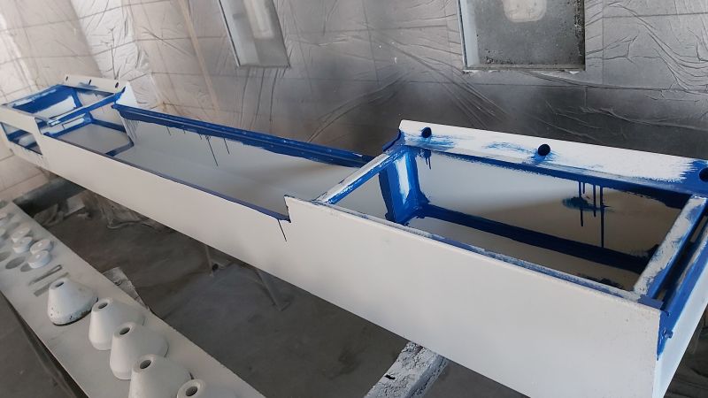

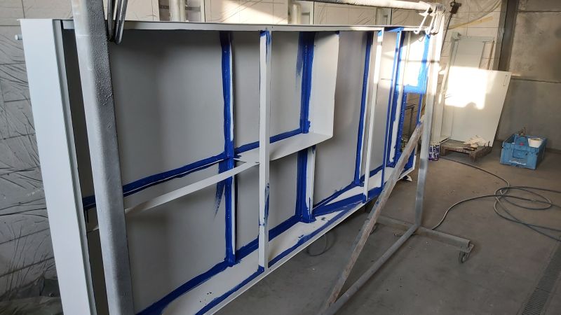

13. 1. 2022, 3:06

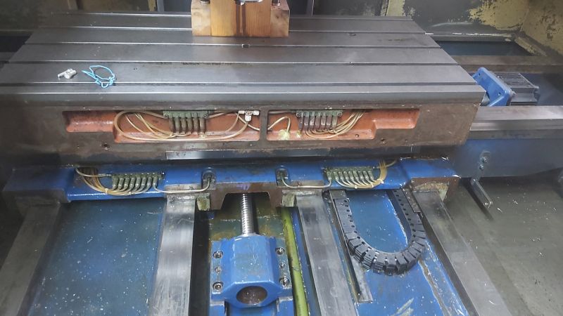

Hlásim malý pokrok. podarilo sa mi vyčistiť a opieskovať vane na hydrol. Už sú v základnej a čiastočne aj vo vrchnej farbe.
opravil (vyčistil) som čerpadlá. hadice som chcel vytiahnuť a vymeniť. boli tak tvrdé, že som ich musel plátkom porezať na kratšie kusy, aby som ich dostal von.
pokračujem v čistení, už je to takmer hotové. budúci týždeň by som chcel stroj presunúť na miesto. pokračovať by som mal kontrolou mazania.
je tam takéto centrálna jednotka, ktorá to rozvádza do 6-tich rozdeľovačov na asi 40+ mazacích miest.
tu je vidieť 4 hlavné rozdeľovače pre stôl a skrutky X a Y.
premýšľam ako jednoducho skontrolovať, či skutočne ide olej do každého mazacieho miesta. a tiež, či treba vymeniť tie hadičky.
zatiaľ ma napadlo len použiť nejakú pumpu (napr. brzdový valec) a tlačiť do každej hadičky olej, ak sa objaví na správnom mieste, tak je to priechodné.
Příspěvky: 5688
13. 1. 2022, 3:15
Na těch rozdělovačích by měl být tlakový spínač, který hlásí systému, že do uzlu při zapnutí mazání doputoval olej pod tlakem.
