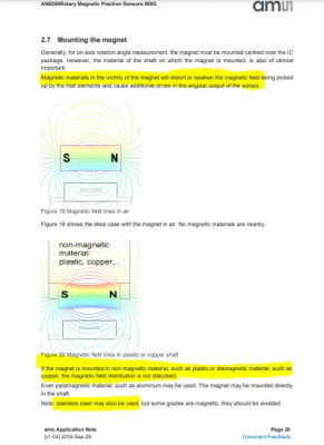

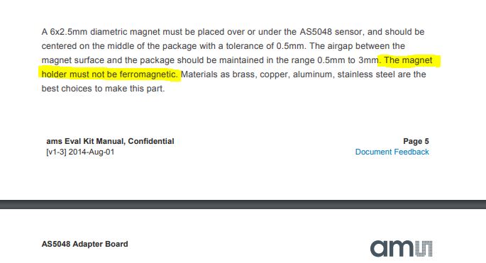

Thomeeque> Spravne by mel byt drzak magnetu neferomagneticky, jinak se u podobnych senzoru na bazi HAL degraduje rozliseni. Takze na nerez hridel je prime nalepeni fajn, na feromeg. ocel uz ne.
Material magnetu se doporucuje bud neodym zelezo bor, pro vysokoteplotni aplikace pak samarium cobalt. Ale s mensi vzduchovou mezerou funguji dobre i ferity. Podstatne ale je, aby se pouzil diametralne polarizovany magnet! Vetsina malych valcovych Nd, na ktere clovek natrefi bude axialne polarizovana...
Pro specifikovane rozliseni je take dulezite udrzet osu sensoru, magnetu a osy rotacy do par desetin mm.
Vzdycky je nejlepsi si pred pouzitim prostudovat datasheet od daneho HALu.

Tohle nekde uvadel vyrobce, nebo si to myslis? Ty hally jsou ve snimaci zapojeny do mustku, takze by to z principu vadit nemelo. Ja pouzival jen ty linearni a tam se magneticky pasek lepi primo na zelezo. Nektere mi behaji jen cca 3cm od vinuti maleho asynchronniho motoru rizeneho menicem a neni s tim zadny problem.

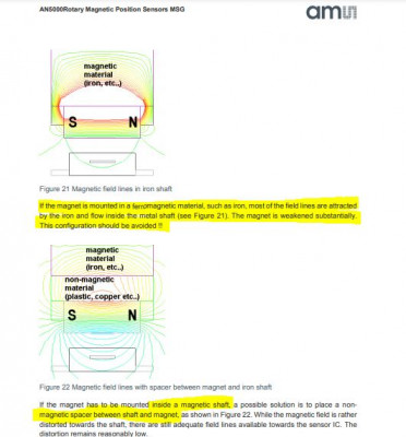

t256> Ne to si nemyslim, to vim. S nekolika podobnymi jsem pracoval a to omezeni vychazi z principu jejich funkce i pres pripadnou kompenzaci demagetizacnich poli. Magnetem primo na zeleze zpusobis to, ze velka cast az naprosta vetsina magnetickych silocar se bude uzavirat prave smerem do "zeleza" a ne do vzduchove mezery smerem k sensoru. Tim sensoru snizis gradient intenzity mag. pole, ktery snima cimz muzes snadno ztratit 2,5 bitu rozliseni nebo i vic. Nekdy je tim i pole zdeformovane tak, ze to dokonce nefungue vubec, zalezi na okolnostech.
Viz datasheet screenshot zrovna k tomu AS5048 z robokopova odkazu.

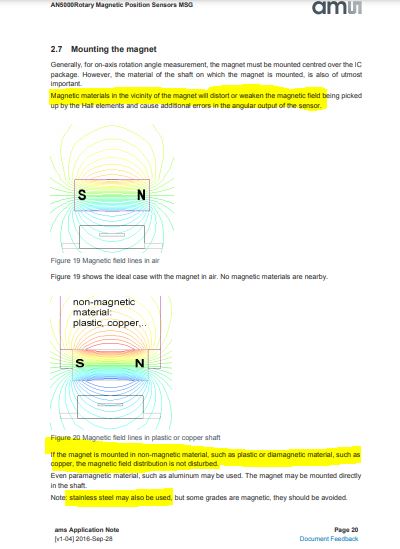

Ja znam a pouzival jsem napr. AS5600 a tam magnet primo nalepeny na feromagnetiku mel fatalni vliv na rozliseni i dokonce znacne degradovalo linearitu! Staci pridat 5mm plastovou podlozku a je to uplne o necem jinem. Tak proc to za kazdou cenu delat blbe?
Kdyz si dohledas Magnet Selection Guide pro celou rodinu AN5000, tak tam najdes i vyslvetleni toho o cem jsem psal. O tom cos doporucoval se tam pise: "This configuration should be avoided !!"
Jen doplnim, ze tenkou oboustrannou lepici pasku nelze povazovat za dostatecny spacer. Podle mych experimentu s AS5600 je potreba mit (plastovy ABS) spacer pro Nd magnet minimalne o tloustce 1.5x-2x tloustka vzduchove mezery. Pak se to chova skoro stejne jako by byl neodym ve vzduchu a da se docilit specifikovanych parametru.

Dik za info, tohle jsem nepostrehl. Ja pouzival jen ty linearni, nebo magneticke krouzky a tam s tim problem nebyl. Ty obvody maji i nejakou diagnostiku kvality mag. pole a tam se kovovy podklad nijak neprojevoval.
