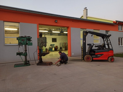

Tak ja som potreboval vyskusat ako ten stroj vobec ide lebo u predajcu bola bez šťavi. Vypustil som olej s vodou a nalial, priznam sa, čo mi mechanici dali zbytky a testoval. Prv či vobec maze, sem tam to hore prsklo tak som ju pustil ma najnizsie ot. Uplne potichučky sla. Nechal som pobehať a skusil 27vrtak, brusenie od ruky. Tento stroj je fakt tuhy. Skoda ze to mal len morse 3. Kupoval som ju za 700€

Cenovo bola zaujiva preto som to skusil. Inac by som neriesil kedze mam VSku. Predavajuci bol tiež ludsky nakolko v den ked som siel po nu uz volali dalsi ktory boli uz na ceste a on im povedal ze uz je na nu zaujemca. Mna na nej caka este vela vela cistenia zapeceneho bordelu, prerovnanie stola atd
