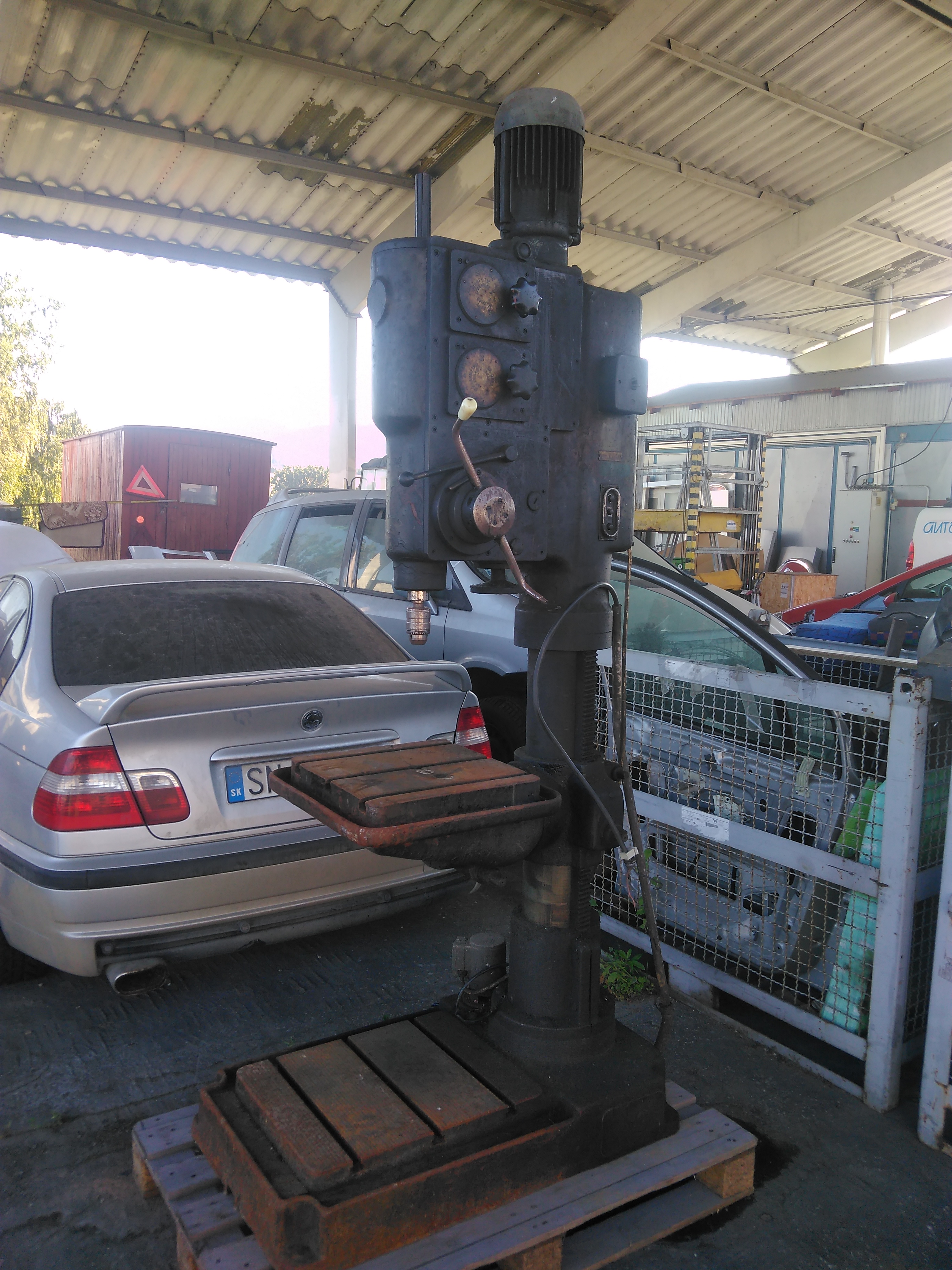

Zdravim,
nedavno som si zakupil Bulharskeho Kazanlika BK32. So strojom som zatial velmi spokojny, je vo fajn stave ale rozhodol som sa pre kompletnu generalku, cistenie, vymenu lozisk, prefarbenie...
1.
Pri demontazi som narazil na problem ze netusim ako mam povolit a demontovat "nonius s madlami na rucny posun" (netusim ako sa to odborne vola takze kludne ma opravte :) )
Demontoval som horny kryt na ktorom boli 4 ploche srobiky, pod nim boli 2 male cerviky, ktore podla vsetkeho idu do nejakych dvoch kolikov ktore asi drzia tie 2 madla ale vobec netusim princip akym to je zmontovane. Z opacnej strany som demontoval pruzinu aj jej drziak ale netusim ci je to potrebne demontovat aj z opacnej strany. Plus som demontoval aj 2 vacsie cerviky, jeden je na aretaciu a drzi pruzinku s ocelovou gulickou a druhy neviem na co je ale je trocha dlhsi.

jenicek
Příspěvky: 1874
Bydliště: Vedle Trautenberka
8. 6. 2021, 9:16
Ahoj, dobřes pokoupil, mám ji taky. Pokud má člověk dost místa do stropu, je to super stroj.
Podle mě ty páky na posuv pinoly stáhneš stahovákem komplet s tím kolem s noniusem.
Pak na Tebe ty páky možná i vypadnou, řek bych že držej v těch drážkách hřídele. Bude to určitě držet minimálně přes gufero, takže bych zkusil přiměřenou ruční sílu.
Ty maznice jsou jen kulička a pod ní pérko. Přiložíš maznici a zatlačíš. Kulička se zamáčkne dovnitř a naleze tam vazelína. Tu co vyleze bokem tak jen votřeš.

8. 6. 2021, 12:16
nepoznám tento stroj, ale myslím si že páka - prepínanie automatického posuvu sa má demontovať následovne - alebo ja by som išiel týmto smerom.
1 - vybrať zaisťovacie červíky
2- meďou vytĺcť čap páky - tie páky sú pravdepodobne len tým uchytené, spolu tvoria nerozoberateľný mechanizmus.
ale treba sa na to ešte podrobnejšie pozrieť, môžem sa mýliť

Dakujem za rady a diskusiu,
nakoniec som si to detailne pozrel a vsimol som si, ze ako tam boli tie dva cerviky tak nieco museli drzat, a za nimi presne boli dva kuzelove koliky, stacilo po nich trocha jemne poklepat a krasne isli von, potom uz bola ta demontaz asi na minutu, rukou som stiahol ten drziak madiel s ozubenim, a pod nim blok s noniusom a bolo.
Takze postup ak by to niekoho zaujimalo,
vysrobit dvoch cervikov, tie maju v kolikoch ako protikus vyvrtane vyhlbenia aby ich tie cerviky aretovali a nevypadli, potom ich uz len vytlct nejakym makkym materialom aby sa im nezdeformovali konce aj ked v mojom pripade su hrozne rozklepane takze aj tak ich jemne obrusim na tej hrane nakolko uz ich asi niekto viac krat vyklepaval nejakym ocelovym kladivom.

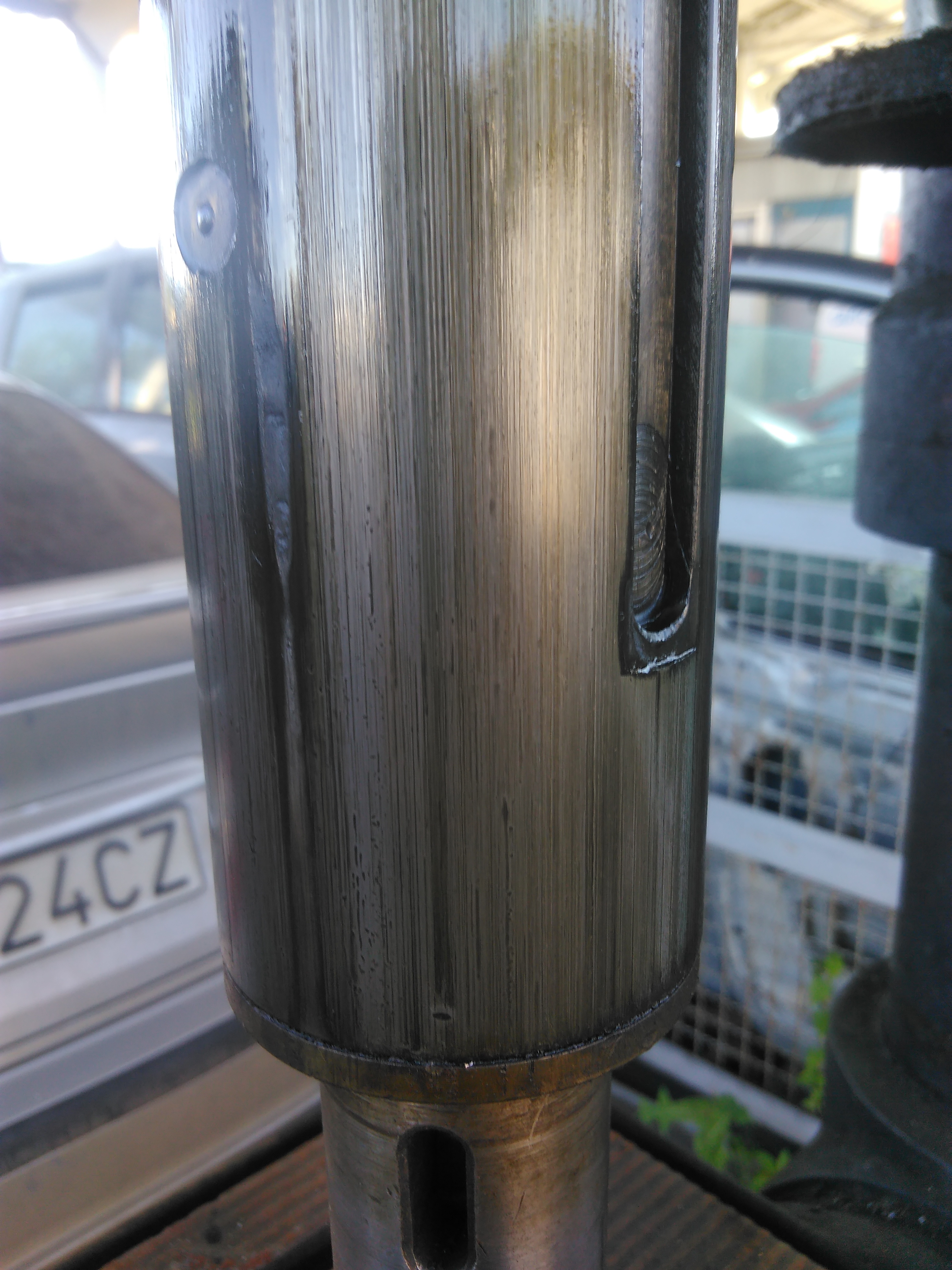

Vreteník som očistil a skontroloval olej, samozrejme sucho....Po naliatí to maže, som milo prekvapeny ako je tato vrtačka tichá oproti VS32A a pritom mam celkom zachovalú. Vreteno prihnute nie je ale pinola ma radialnu volu 0,1mm. Na VSke mam cca 2 stovky. Pride mi to dost. Je to starší stroj, aku volu maju tie vase?

Co sa tyka tej pinoly tak ja som ju mal pekne cistu bez vacsich skrabancov. Ale ako som to mal cele rozobrane a videl som ako je to ulozene v tom samotnom tele tak podla mna to nejaky brutalny problem nebude. Asi to nikto nemazal a ako sa tam dostal bordel a nikto to nevicistil tak to vybrusilo drazky. Kazdopadne menil som v tom mojom vretene vsetky loziska a celkom sklamanie musim povedat. Hadzavost som nameral cez desatinu mm takze niekde je asi problem. Mozno je nieco ohnute ako nema byt takze este to asi znova rozoberiem a budem sa tomu este viac venovat ako tu volu zmensit.

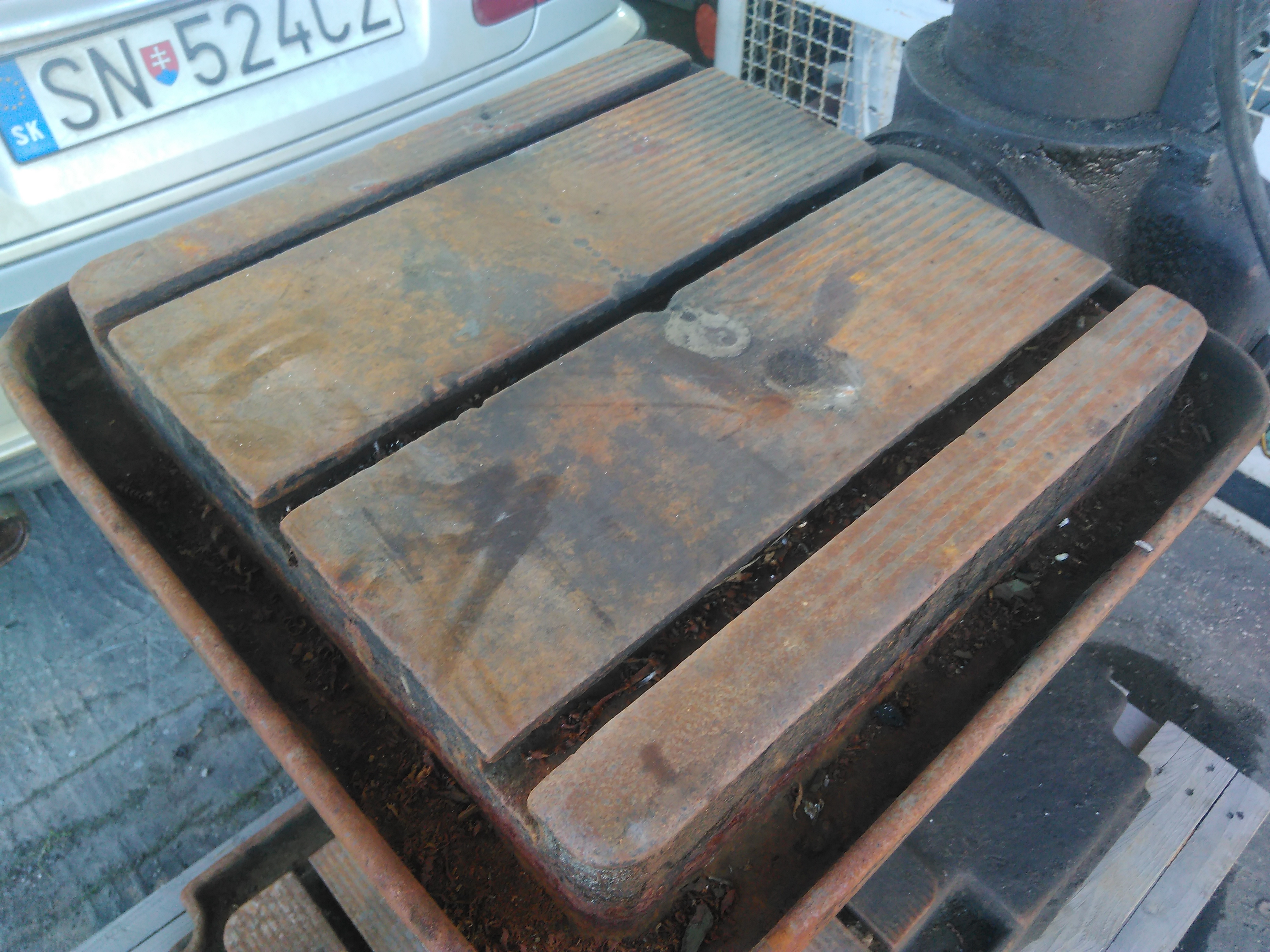

Este ku tym dieram v stole. Ja tam tiez mam nieco podobneho a aj zverak som mal cely dovrtany (videl som aj ovela horsie uz ale aj tak som to tak nechcel) Tak som zobral TIG zvaracku, predhrial som tu liatinu a niklovou zliatinou ako pridavny material som tie diery vyvaril a vybrusil. Myslim ze ten zverak to celkom zachranilo.
