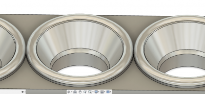

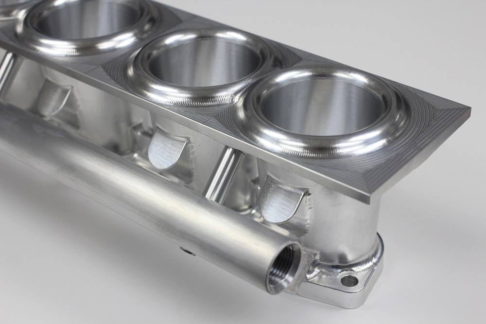

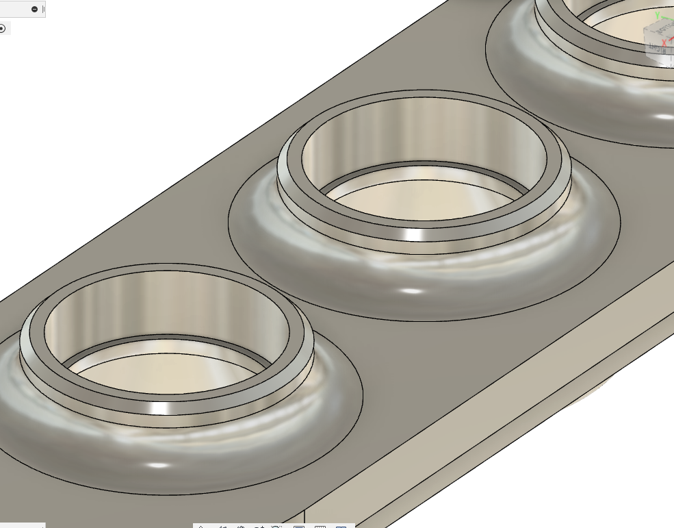

Je to saci plenum na motor. Predopkladam, ze zruseni mezery vyresilo zase par desitek minut praci na CNC :D . Z druhe strany to vypada potom takhle. Premyslim , jestli by sel vyfrezovat i korpus :D :lol:
Jinak co se tyce povrchu, tak takhle to je naprosto dostacujici

No momentálne si to nakreslil tak, že je to frézovaním nevyrobiteľné, a to si chcel pred chvíľou programovať CNC :lol:

:lol: :lol: No chybicka se vloudila :D Kazdopadne budu rad, kdyz mi poradite to upravit tak, aby to se zachovalo to co chci a zaroven to programovani a frezovani bylo co nejmene narocne. Diky :)

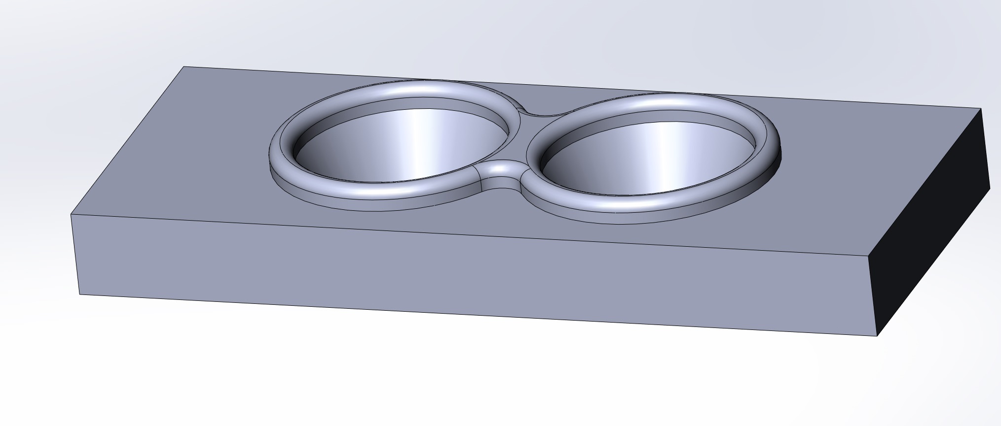

Netuším jak to funguje, ta viditelná přečnívající oblá hrana má význam kvůli aerodynamice (nějaká Bernouliho křivka profilu sacího hrdla?) nebo je jen pro ozdobu? Jestli se z toho tolik nestřílí, tak snadno vyrobitelná alternativa vypadá takhle, přičemž radius zaoblení je volen z řady 1, 1.5, 2, ... což jsou čtvrťové radiusové frézy, které bývají běžně v šuplíku. V obrázku je ještě chyba, přechod válcové části na kuželovou musí být oblý, ostrý by byl problém, ale už se mi to nechce překreslovat.

prochaska píše: 8. 7. 2021, 4:53 Netuším jak to funguje, ta viditelná přečnívající oblá hrana má význam kvůli aerodynamice (nějaká Bernouliho křivka profilu sacího hrdla?) nebo je jen pro ozdobu? Jestli se z toho tolik nestřílí, tak snadno vyrobitelná alternativa vypadá takhle, přičemž radius zaoblení je volen z řady 1, 1.5, 2, ... což jsou čtvrťové radiusové frézy, které bývají běžně v šuplíku. V obrázku je ještě chyba, přechod válcové části na kuželovou musí být oblý, ostrý by byl problém, ale už se mi to nechce překreslovat.
Ano, je to z důvodu proudění a turbulencí nasávaného vzduchu. Každopádně se to dá asi udělat i jednodušeji.
