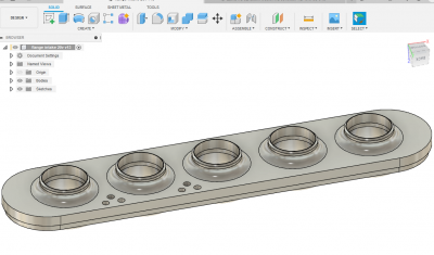

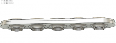

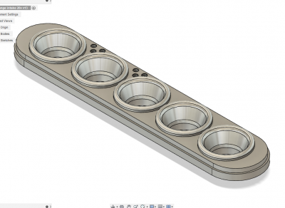

chtěl bych se Vás zeptat na hrubý odhad na kolik by mohl vyjít obrobit tenhle výrobek (hliník) a zároveň doporučit firmu/jedince se kterým máte dobré zkušenosti, má volné kapacity a zabývá se i kusovou výrobou za slušnou cenu :D
Dám tady fotky pro představu. Délka je myslím okolo 40cm, šířka okolo 10cm a tloušťka okolo 4cm. Momentálně nejsem na PC abych to přesně změřil.
Díky

Bude hodně záležet na požadované kvalitě povrchu těch tvarových ploch (a jestli jsou opravdu tvarové, nebo jestli je to jen kužel pod nějakým standardním úhlem - to jsem z obrázku nepoznal, počítám tedy obecnou tvarovou plochu s drsností "do lesku"), ale každopádně to vychází na několik hodin ve stroji + dalších několik hodin programování. První kus tipuju tak za deset tisíc, další za jednotky tisíc. O dobré firmě bych věděl, ale jsme zahlcení prací na rok dopředu, tak by to k ničemu nevedlo :mrgreen:

Kvalitu bych videl nejakou slusnou :D Preci jen to musi nejak vypadat, ale zrcadlo to byt nemusi :D U tech tvarovych vnitrnich ploch zalezi aby ten prechod byl hladky aspon castecne. Skoda ze CNC nemam, rad bych si to naprogramoval a vyfrezoval sam :lol: :mrgreen: Clovek by se mohl tesit z dobre odvedene prace, nebo znicene prace :lol:

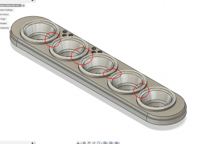

Ja bych videl problem viz nakres. Nevim jaka je tam mezera. Pokud bude dostatecna tak prvni kus 3000, pak 1500-1800..
Tak bych to u nas nacenil ..

Kolik by tahle mezera mela byt aby to proslo? Druha vec je, ze by tam ta mezera nemusela byt vubec a bylo to dohromady ty vnitrky .

Edit: Jsem garážista/firma. A cena by spíš odpovídala tomu co řekl Procházka. Už když k tomu sednu při programování a dělám jednu debilní kostičku a než vyjedu dokumentaci tak je hodina pryč jen to fikne spíš hodina a půl. TO jsme na 1200 ccca za PGM a to se bavím o kostičce. Tady do toho ještě nějakej tvar. Než si to připraví na mašině popřípadě vercajk tak když budeš mít snaživýho operátora tak ma min. 30 minut pryč a ještě nezačal frézovat většinou i s najetím atd.. spíš hodina. (400 kč) takže já jsem jenom na tomhle na 1600,- a ještě jsem do toho nerejp.

čím menší mezera tím menší fréza, tím pomalejší obrábění tím vyšší cena.. pokud to můžeš spojit a nechat to třeba tak aby se to jen objelo třeba 10,8,6mm frézou tak to bude jednodušší, levnější

Také by to mohla být skládačka, základna na frézce a těch pět kalíšků na soustruhu (nebyl by problém s mezerami, požadované povrchy by mohly být snažší/hezčí).. jen nápad, záleží na spoustě neznámých..

Ja bych si to byl schopny i naprogramovat, kdyz mi nekdo sdeli potrebne nastroje na obrabeni :D. Jinak zkusim to zmenit ty mezery kolem tech otvoru a uvidi se. Dekuji
