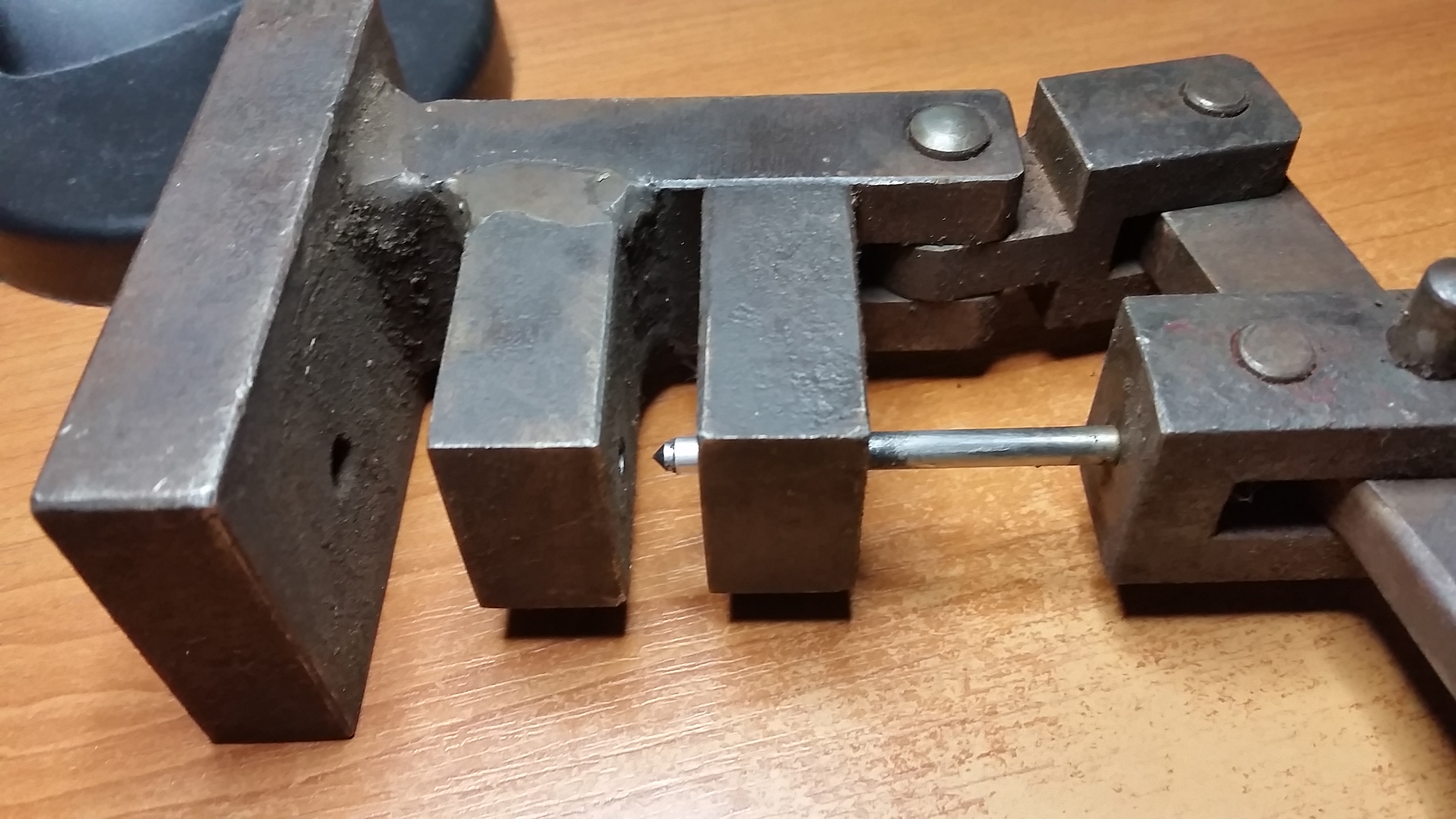

Kolotořáři tradičně dělají "broky" tak, že rozlijí olovo do plátu tlustého cca 4,5mm a pak z něj děrovacími kleštěmi vystřihují kousky o průměru cca 4,5mm...
Se vzduchovkou upnutou do pušařského svěráku by mělo být poznat, jak různé druhy střeliva ovlivňují přesnost střelby.

Mlhavě si pamatuji, že nejlepší střely byly z "plechu" 3,5 mm. Kratší byly nestabilní a delší už vázly v hlavni. Měl jsem ještě "válcovačku" kde se to kalibrovalo. Tu si ale kdysi půjčil kámoš a kde je dnes ... Ten razník má průměr 4,52 matrici jsem neměřil, ale odhadl bych "střižnou" vůli na cca 0,03. Jenže to byly jenom "pelety". Opravdové diaboly jsou jiná liga :

Hledal jsem, jak se diabolky vyrábějí, ale nic jsem nenašel. Patrně se budou lisovat postupově s ostřihem // kvůli kalibraci hmotnosti //. Pokud někdo ví - docela bych se poučil.

kovosoustruh> muzu se zeptat jaky ma ta vyroba duvod? Je cilem nizsi cena, nebo vyssi kvalita? Jestli to druhe, tak bych se zamyslel jestli neni vhodnejsi postup nakoupene diabolky kalibrovat (v matrici) na dany prumer a pote sortovat dle vysledne hmotnosti. Jako se to nekdy dela u presnych strel palnych zbrani.
