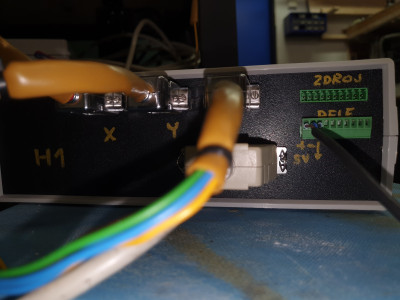

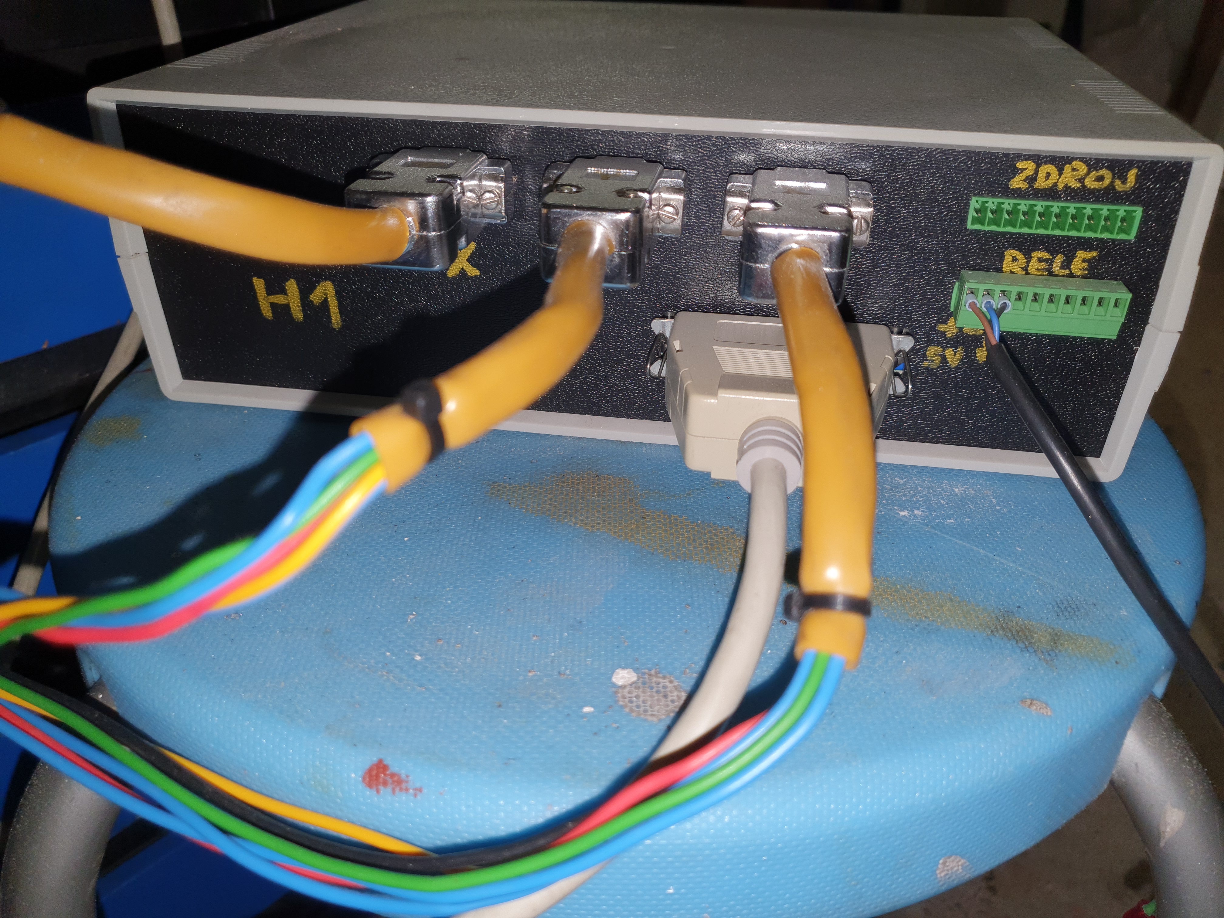

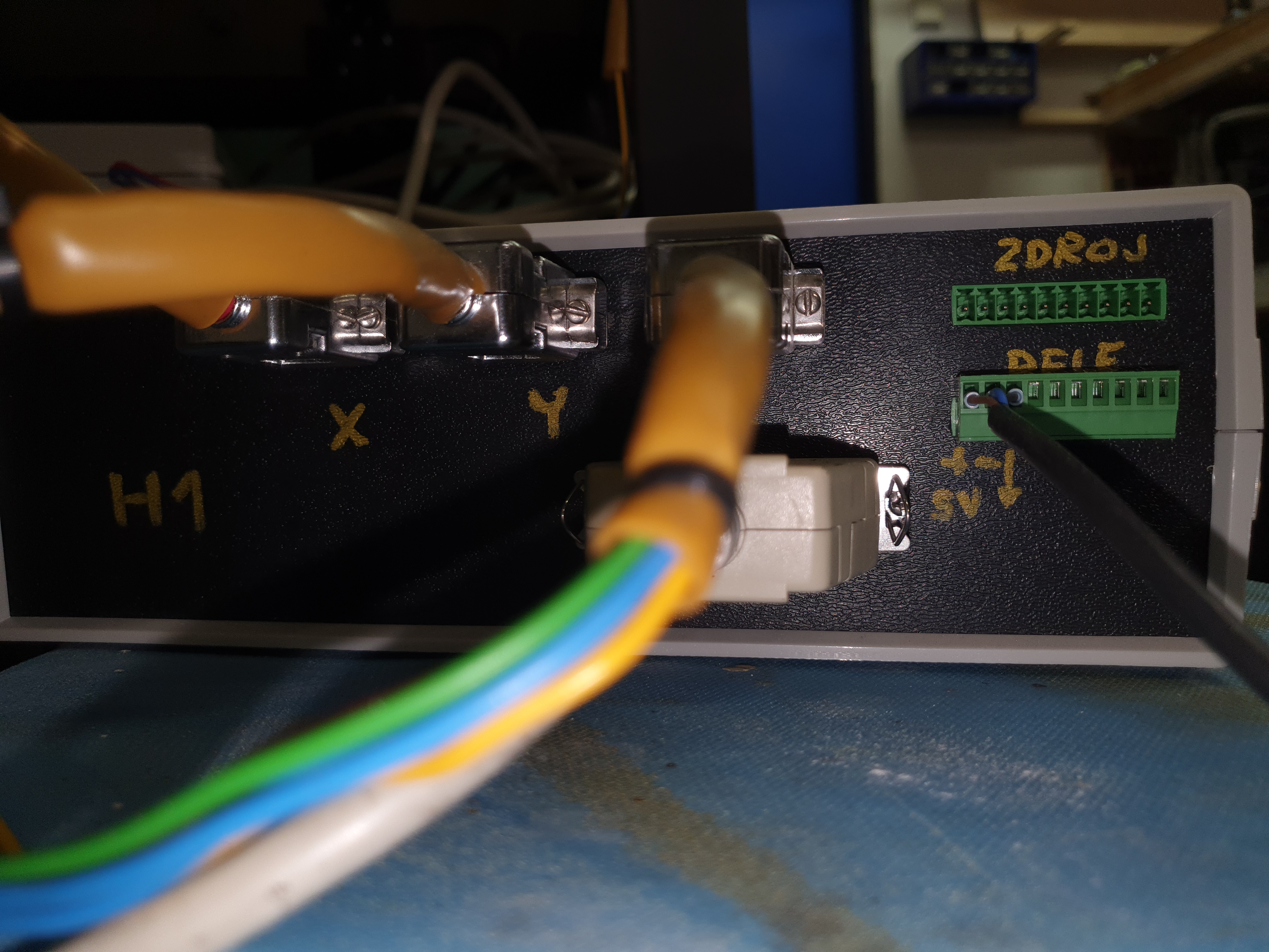

Nejjednodušší to bude vyfotit. Prostě nafoťte celou skříň s elektronikou pokud možno detailně.
ale obávám se (a říká mi to i moje křišťálová koule), že to bude nějaký bastl. Rád bych se mýlil. - ale tomu odpovídá to publikované schéma.
wocko
Příspěvky: 51
Registrován: 7. 1. 2018, 3:52
9. 8. 2021, 9:27
Zítra to zkusím otevřít a vyfotit bude to něco asi staršího i ty konektory k motorům nejsou použitý ty kulaté nevím jak se ten tip nazývá ale jsou tam Sériové.

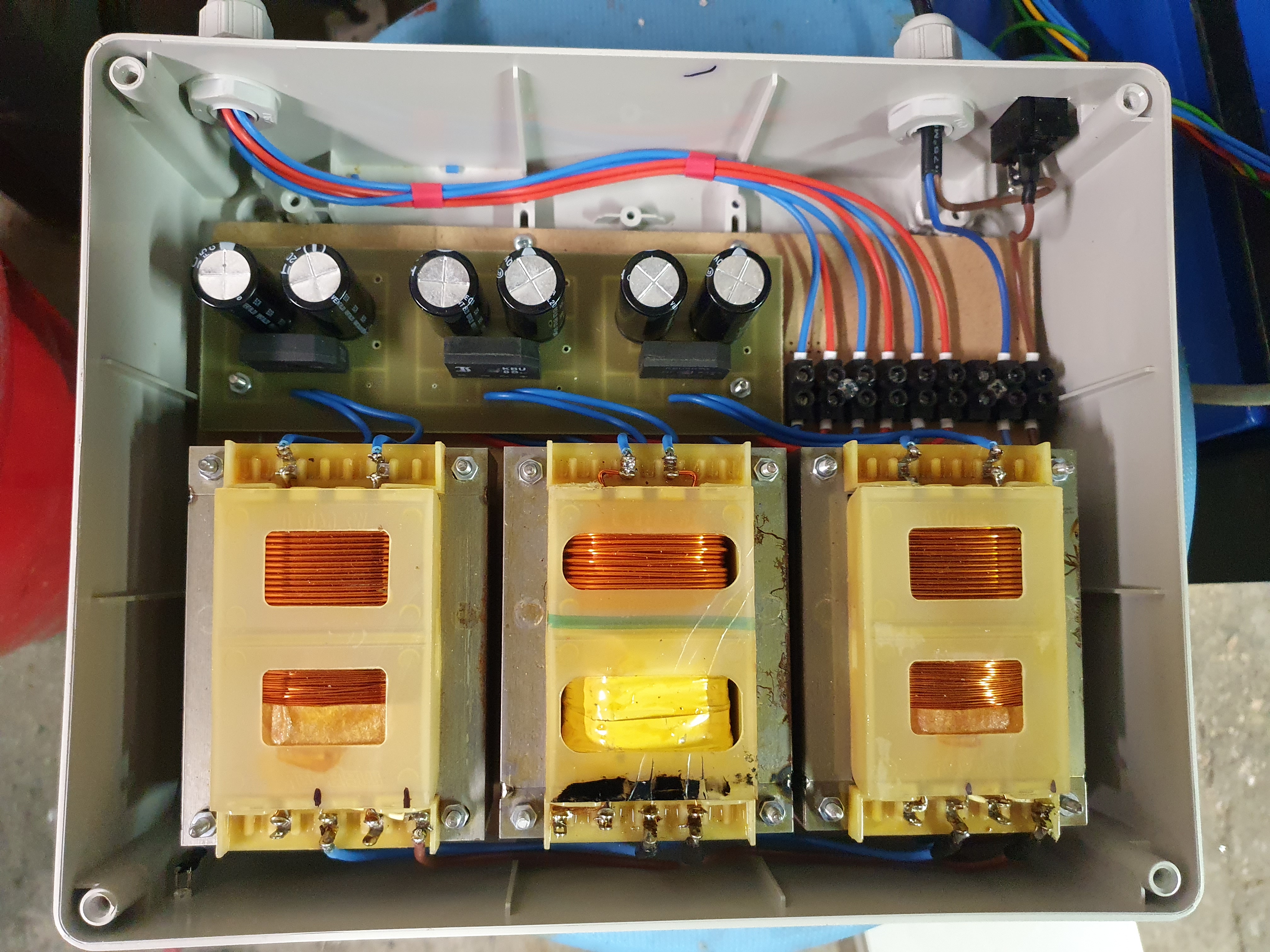

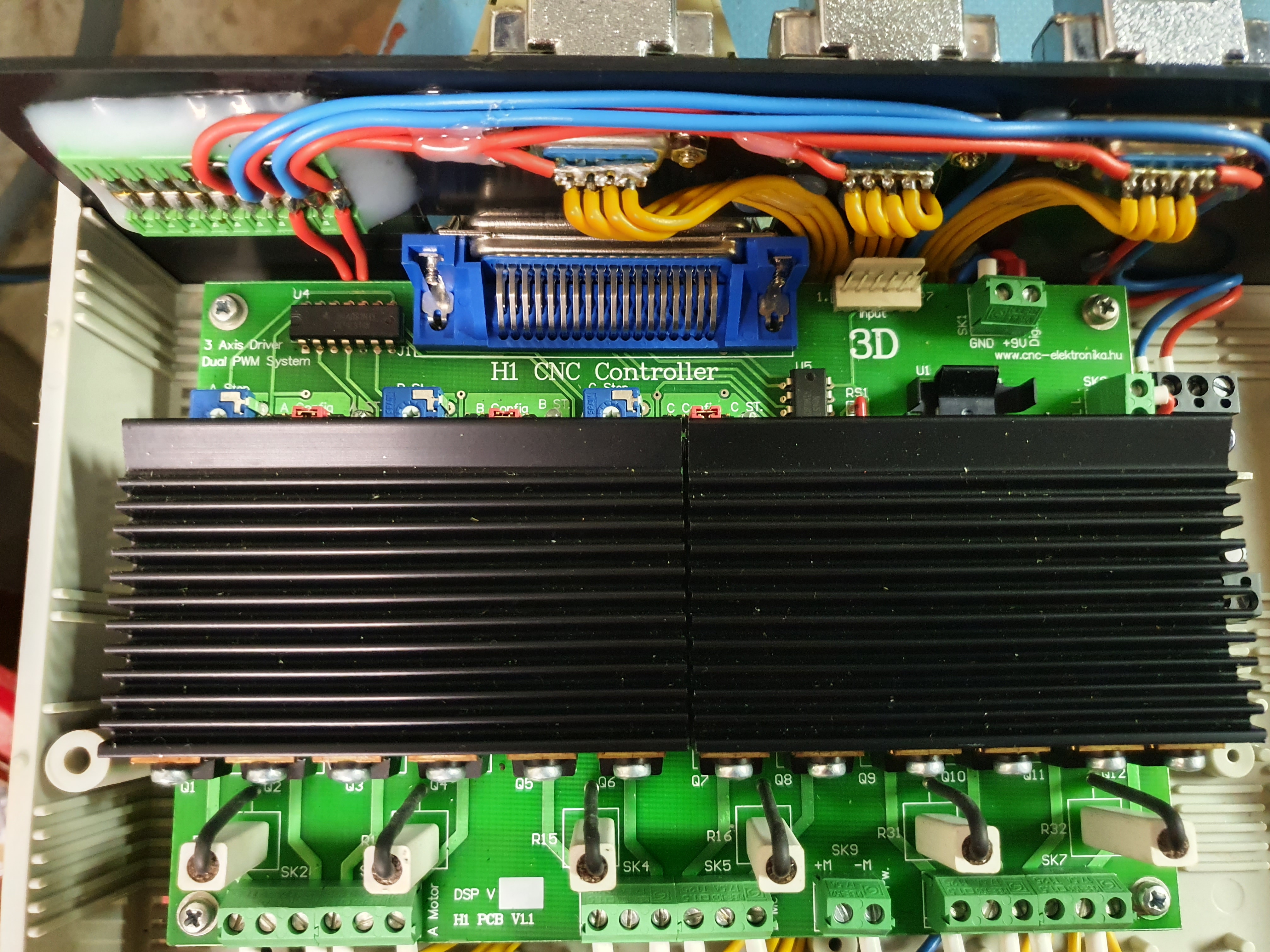

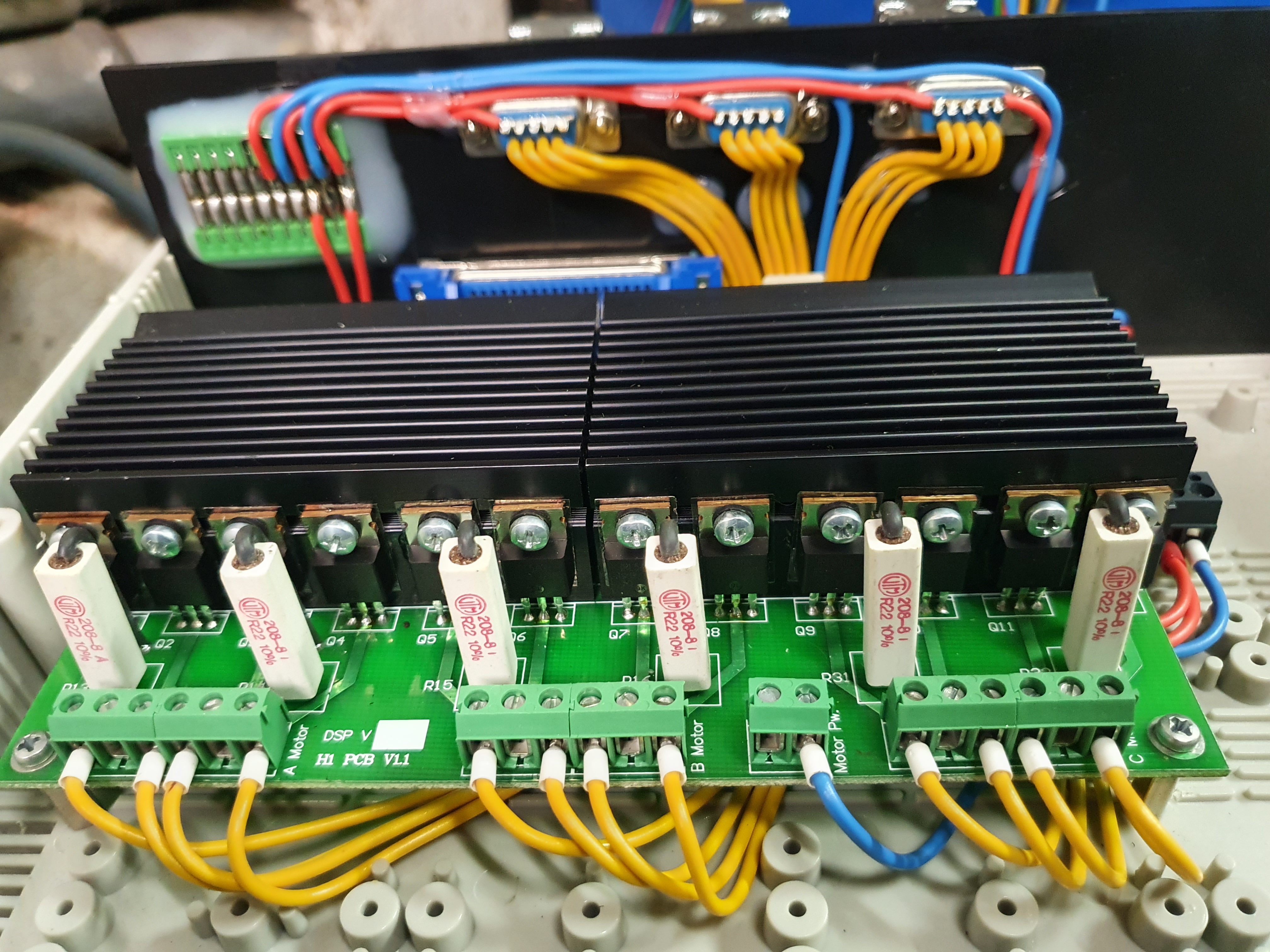

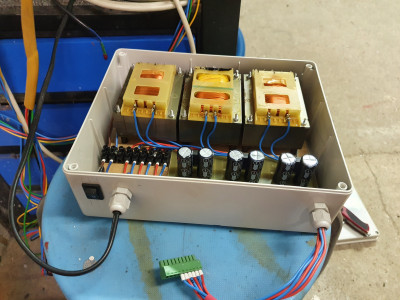

Tak jsem ofotil ridici jednotku a I teda napájecí kde jsou tedy řádně cívky také tomu odpovídá váha :-) možná zkusím dát ty jednotky dal od sebe teď jsem je měl na sobě.
Fotky dám do přílohy.

Tak k tomu máš popis tady https://archiv.hobbycnc.hu/CNC/H1/H1eng.htm
Je tam i popis nastavení budícího proudu motorů. Provozní se nastavuje těma modrýma trimrama na desce, klidový propojkama vedle nich. To by ti mohlo snížit tu teplotu motorů, ale bude to chtít poladit na konkrétní podmínky tak aby to bylo spolehlivé.
