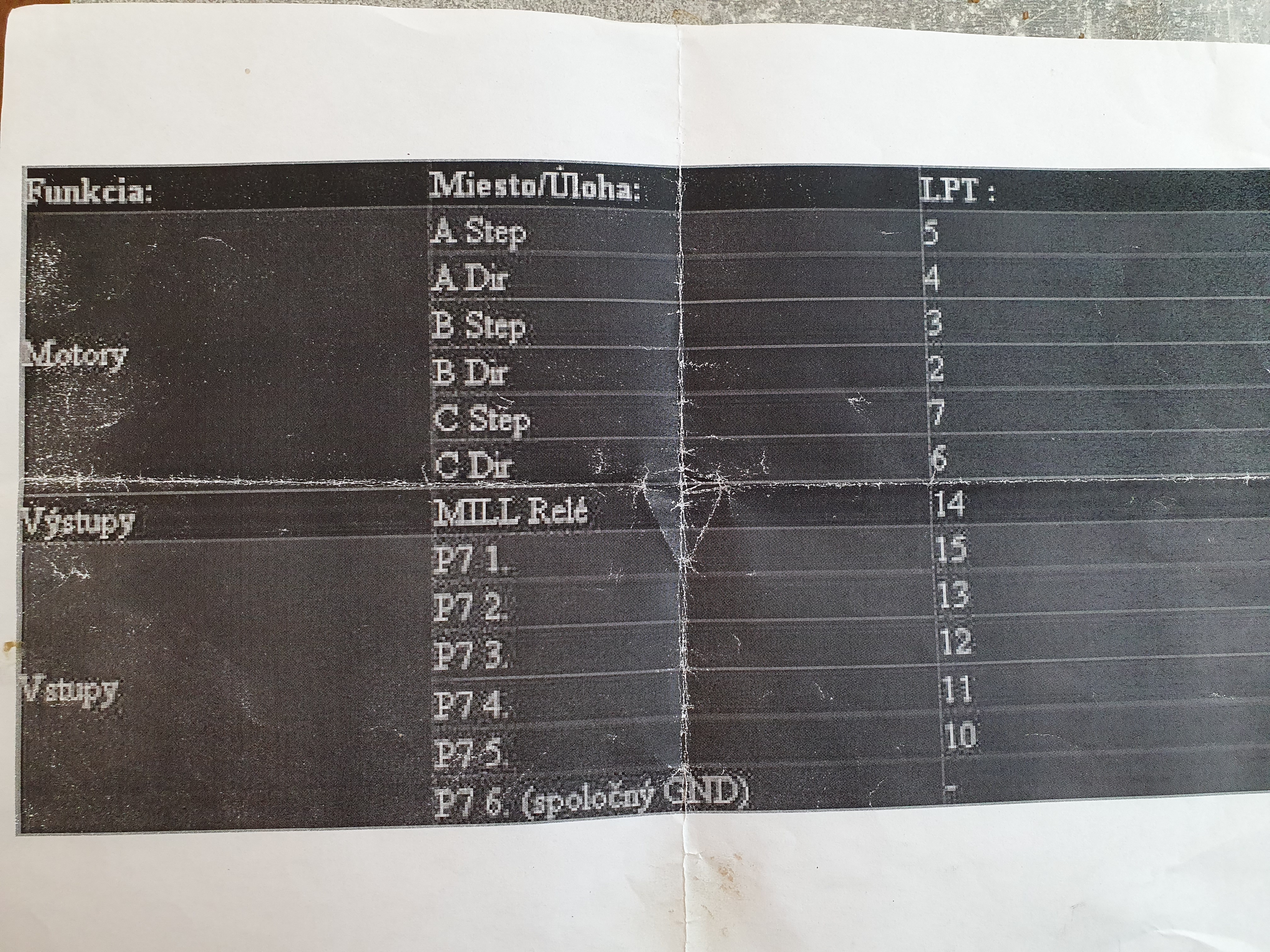

Me dovednosti co se elektriky týče konci u nějakého toho vypínače takže co se driveru a podobně jsem odkázaný na pomoc druhých.
Tuto sestavu (motory, elektronika) jsem před hodně lety koupil s krizovym stolem od pana který si to stavel sám on na rozdíl odemne se živil jemnou elektronikou. Prodal to za cenu krizového stolu už to nepotřeboval. Měl prostě už postavenou lepší :-) a na téhle ho štvalo to pískání je fakt že říkal že to je vlastnost těchto motoru. Tak jsem se chtěl zeptat i jiných. Spíš mi jde o to teplo. Pravda je ze motory se ohreji na určitou teplotu a dal už ne ale připadá mi že jsou docela horký.
Co se týká nastaveni tak jelikož prodávající ovládal frezku v DOSu a neměl žádný zkusenosti s Machem tak mi vytiskl nastaveni pinů.
Nevím přesně kam některé údaje vložit.
Ten základ Step a Dir k motorům jsem nastavil motory se pohybují normálně frezuji ale jsou tam další a nevím přesně kam v nastavení je zadat.
Ofotim a dám do přílohy.
Děkuji.
zz912
Příspěvky: 1651
Příspěvek 8. 8. 2021, 6:44
Z te tabulky Ti nikdo nic nerekne. Musis prozkoumat tu elektroniku. To relatko muze byt na ovladani vretene, nebo na cokoliv jineho. Ty vstupy mohou byt na Emergency STOP, a na 3ks koncaku a 3ks referaku, ale taky odhad.
Co se tyce teploty, tak si ji zmer, a pokud bude do 80°C, tak bych nic neresil.
Pokud budes resit vymenu elektroniky, mrkni na me stranky. zz912.webnode.cz.
Pokud mas nekoho, kdo by Ti to umel a byl ochotny zkontrolovat, tak jej vyuzij, jinak bych frezoval do doby nez to chcipne a pak to resil.
Zkus vypojit kabel od paralelniho portu, jestli Ti tam neleze nejaky sum z paralelniho portu.

Ta teplota určitě není 80 to bych se snad i spálil. Ruku na něm udrzim tak bych to tipoval okolo 50 stupňů.
