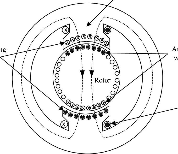

Cievky musia byť zapojené tak, aby jedna generovala S a druhá J pól, ako hovoríš. Ale keď budeš tie cievky motať po jednom, tak nech to namotáš ako chceš, vždy to môžeš zapojiť správne. Ide len o to, aby tiekol cievkami prúd tak, ako je na tomto obrázku. Smer magnetického toku potom môžeš určiť pravidlom pravej ruky, musí "pretekať" naprieč rotorom.

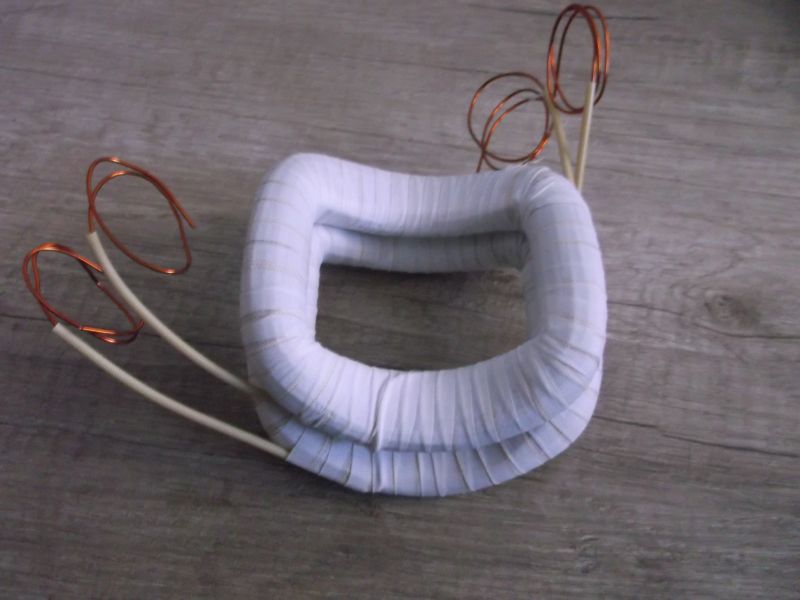

tak mám predbežne zvolený nasledovný postup:
vodič 1,0mm, dvojitá izolácia do 200stC.
spravím si jadro na navinutie, potom ohnem do tvaru a omotám.
zatiaľ nemám vyriešenú omotávku a ochranu vývodov, potrebujem nejakú odolnú bužírku.
Když budeš potřebovat,tak opředenou (jako to bývalo originálně) nebo jen silikonovou Ti dám,omotávku uděláš obyč. kalounem anebo tady najdu tepelně odolnější kaloun ze skl. vlákna) .Jen na zalakování si budeš muset něco sehnat sám,páč mně lak už vloni vyschnul..

Dnes som trochu pokročil. cievky sú navinuté, ohnuté a omotané.
možno zajtra bude montáž na stator.
