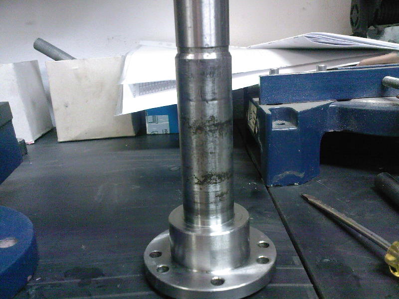

bob7373 píše:Mohl bys to vyfotit až to budeš mít venku? Mám je taky. Já tam dal ten Loctite preventivně hned.

Myslel jsem to tak , aby bylo vidět kde a jak vzniklo opotřebení kola, jaké stopy na hřídeli a peru jsou, protože je mi to divné, já jsem to bohužel trošku protáhll kolo výstružníkem a i když tam vůle skoro nebyla dosáhl jsem bohužel mezi místy pro vnitřní kroužek ložiska suvného uložení. Nevím jak ostatní strojky, ale asist má v místě ložisek o cca 2- 3 setiny větší průměr, což jsem zjistil poněkud pozdě. Ale i tak s tímhle výkonem a čelním ozubením a pokud jsi to tam natlačil bez úpravy, by se tohleto stát nemělo.

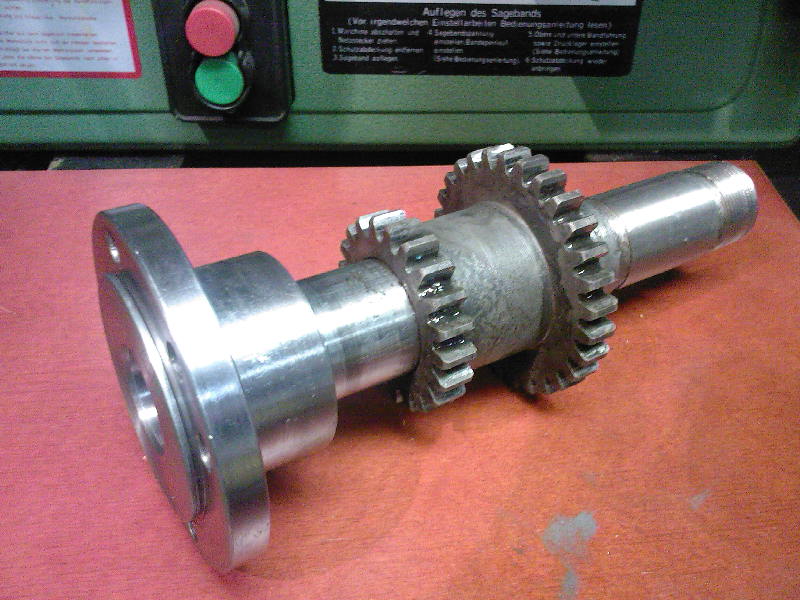

Je mi to taky divné, tenkrát při výměně jsem to lisoval, jinak bych to tam to dvojkolo nenarval, žádnou úpravu kola jsem nedělal, lisoval jsem to tak jak jsem ho dostal. Jen perko jsem dělal nové, to původní jsem oddělal při sundavání. Bylo tam asi naklepnuto a nešlo vůbec ven.
Asi to slepím LOCTITE 638, zatím jsem ho nesehnal. Než to ale rozhodím, musím ještě sehnat ty řemeničky+řemen.

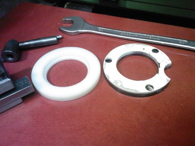

Tak jsem objednal co šlo, ohledně opravy toho kola na vřeteni a toho hnacího oz.kola, včetně loctite. Začínám s přípravou a hned udělám výměnu toho plastového kroužku na vřetenu u těch hnacích kol za kov. Jen mě napadá osadit vše simeringem celý vřeteník a udělat mu olej.lázeň. Dělal to někdo? Na vřeteno dát simering je asi to nejjednodušší né? Zkusil jsem stočit novej kroužek ze silonu a zítra ho osadím simeringem. :lol:

potraviny píše:Tak jsem objednal co šlo, ohledně opravy toho kola na vřeteni a toho hnacího oz.kola, včetně loctite. Začínám s přípravou a hned udělám výměnu toho plastového kroužku na vřetenu u těch hnacích kol za kov. Jen mě napadá osadit vše simeringem celý vřeteník a udělat mu olej.lázeň. Dělal to někdo? Na vřeteno dát simering je asi to nejjednodušší né? Zkusil jsem stočit novej kroužek ze silonu a zítra ho osadím simeringem. :lol:
A a jak utěsníš tu hnací hřídel ?
Co spodek vřetene ?
Jak to utěsníš tam ?

Neříkám že je to nemožné, jde všechno, ztroskotal jsem na spodku vřeteníku, jediná možnost je udělat suchou skříň s čerpadlem a ostřikem zubů... Pokud jsou ložiska 2RS, nejsou podle mě simeringy potřeba, není tam tlak.

Přesně tak, možné je přeci všechno. Ten spodek vřeteníku mě mapadl vnitřní okraje fréznout, tak o5,00mm, udělat takové jakoby osazení, šroubovaný víčko a utěsnit O kroužkem. Na tu páku přehazování rychlosti dát taky simering zvenčí. Hladina oleje by sahala pouze do 1/3 na to spodní dvojkolo na té hřídelce, a to kolo by ten olej rozstřikoval. No nebyla by to bomba? :lol:
Chlapi popřemýšlejme :roll: a zrealizujeme. :wink:

Tak jsem to dnes rozhodil. To dvojkolo na vřeteni jak vaklalo normálně je to vidět na tom vřetenu. Ale to půjde vylepím to LOCTITE a bude to OK :lol: Když jsem to tenkrát dával dohromady tak to kolo jsem musel lisovat doslova na krev. Je to divný. :cry:

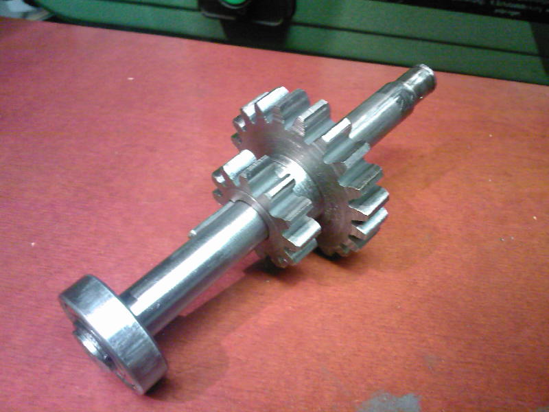

Ale horší to bude s tím druhým kolem, tím menším to má normálně vůli v perku. Perko jsem proměřil a má 2,96mm tak uvidím až naperu nové, snad nebude vyčochtaná i drážka :cry: No to je výsledek asi ročního hobby fachání, asi to dostávalo dost na prdel. Sklíčidlo 125 + obrobek atd.
Jinak si myslím, že ty kola taky dostávaj. Když jsem je tam dával, byly tak pěkně opracované, hlaďounké kraje a teď jsou ty hrany normálně ostrý.

Tak jsem dnes zase trochu pokračoval, ale průs..r. Ztroskotal jsem na tom menším ozub. kole. Dal jsem nové perko 4,00mm a moc to nepomohlo. :cry: Kolo se na hřídely vaklá, hřídel má 12,00mm a díra kola 12,06. Perko je 4,00mm a drážka na ozub.kole 4,1mm. :cry: No prostě je to v prd...y. a teď budu rád za každou radu. Napadlo mě to kolo pomědit (díru), ale asi to nebude mít žádnej efekt, za čas by se to tím šoupáním sedřelo, tak nevím. S tím perkem jsem myslel krapet ho naklepnout aby se roztahlo ale nevím zda je to to pravé ořechové.

S tym asi vela neurobis. To male daj povodne plastove, co viem tak predavane mini s kovovymi prevodmi maju kovove len jedno ozubenie a myslim ze to velke na vretene.
