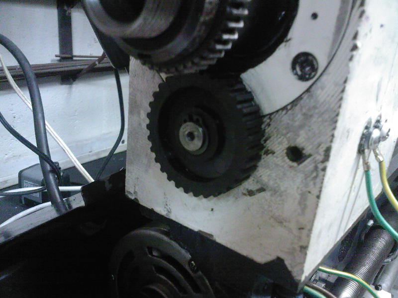

Zjistil jsem, vůli na ozub dvojkolu na vřetenu soustruhu.
Nejedná se o plastová, ale o kovová. Nevím jak je to možné, ale je tam nepatrná vůle. Občas mi to kleplo a to byla ta vůle. Ještě jsem zatím nerozebral. Napadá mě jedině to rozhodit a použít LOCTITE 638. Ale operace by měla být do 8min. jak píšou, pak asi tvrdne. Máte s tím někdo zkušenost? A co do budoucna, bude to možné ještě někdy rozebrat?
Záleží až po jaké teplotě, neboť bych to pak ohříval i s vřetenem. Možná by bylo asi lepší někde sehnat nová kovová kola a jen je vyměnit.

Kde máš tu vůli ?potraviny píše:Zjistil jsem, vůli na ozub dvojkolu na vřetenu soustruhu.Nejedná se o plastová, ale o kovová. Nevím jak je to možné, ale je tam nepatrná vůle. Občas mi to kleplo a to byla ta vůle. Ještě jsem zatím nerozebral. Napadá mě jedině to rozhodit a použít LOCTITE 638. Ale operace by měla být do 8min. jak píšou, pak asi tvrdne. Máte s tím někdo zkušenost? A co do budoucna, bude to možné ještě někdy rozebrat?
Jestli to chápu správně tak ti klouže ozubené kolo po vřeteni ?
Nešlo by to třeba vyfrézovat speciální pero ?
Přesně tak, navíc jsem po důkladnějším pohledání zjistil vůli mezi zuby obouch kol, jako kdyby se zuby ztenčily nebo co. Jsem z toho nějaký zmetený.Zdenek Valter píše:Kde máš tu vůli ?potraviny píše:Zjistil jsem, vůli na ozub dvojkolu na vřetenu soustruhu.Nejedná se o plastová, ale o kovová. Nevím jak je to možné, ale je tam nepatrná vůle. Občas mi to kleplo a to byla ta vůle. Ještě jsem zatím nerozebral. Napadá mě jedině to rozhodit a použít LOCTITE 638. Ale operace by měla být do 8min. jak píšou, pak asi tvrdne. Máte s tím někdo zkušenost? A co do budoucna, bude to možné ještě někdy rozebrat?

Vůle mezi zuby není takový problém jako spíš když to klouže nebo nedej bože vaklá !!.potraviny píše:Přesně tak, navíc jsem po důkladnějším pohledání zjistil vůli mezi zuby obouch kol, jako kdyby se zuby ztenčily nebo co. Jsem z toho nějaký zmetený.Zdenek Valter píše:Kde máš tu vůli ?potraviny píše:Zjistil jsem, vůli na ozub dvojkolu na vřetenu soustruhu.Nejedná se o plastová, ale o kovová. Nevím jak je to možné, ale je tam nepatrná vůle. Občas mi to kleplo a to byla ta vůle. Ještě jsem zatím nerozebral. Napadá mě jedině to rozhodit a použít LOCTITE 638. Ale operace by měla být do 8min. jak píšou, pak asi tvrdne. Máte s tím někdo zkušenost? A co do budoucna, bude to možné ještě někdy rozebrat?

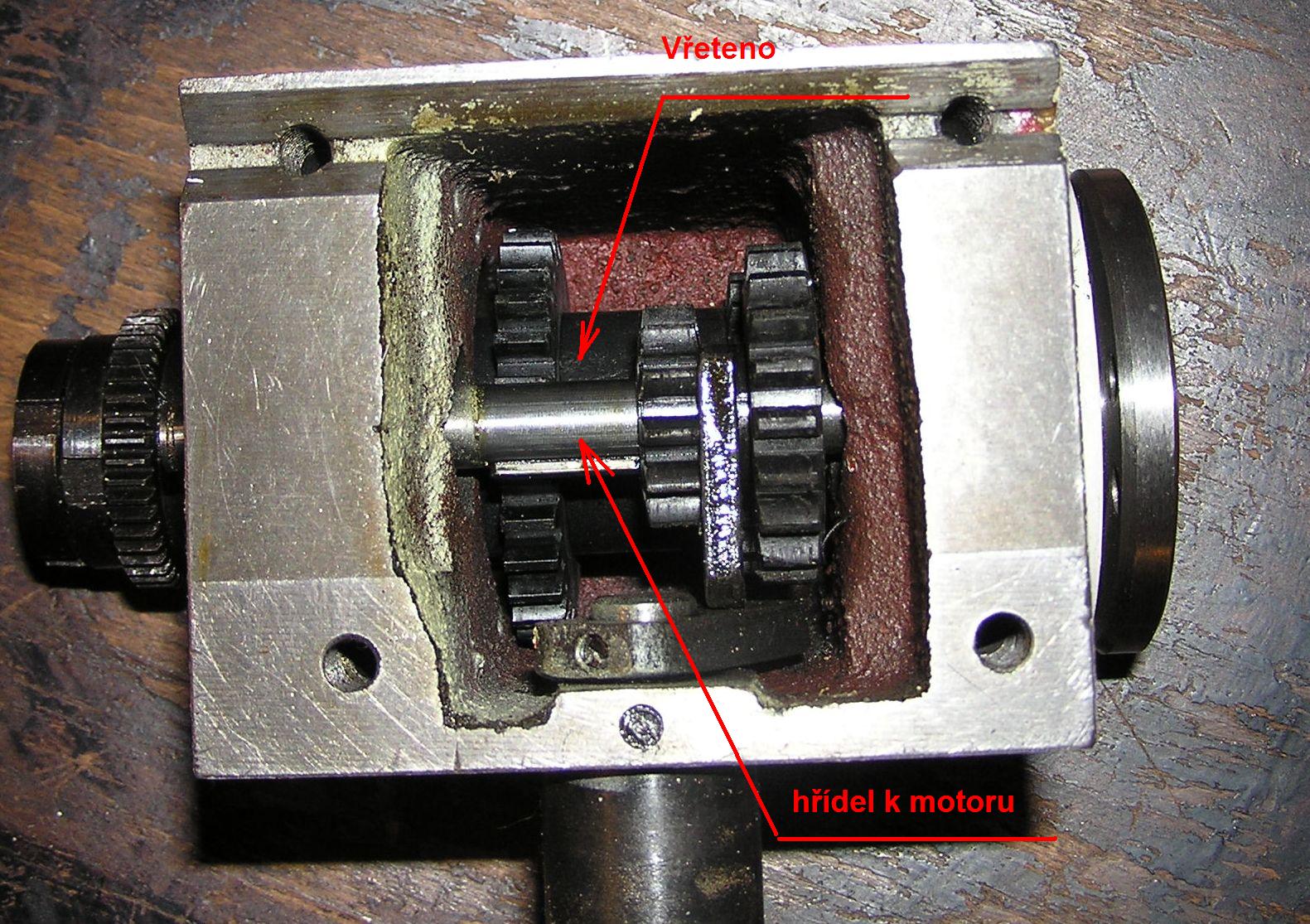

Máš to rozebraný ?
Je to klouzání přímo na vřeteni nebo na té hřídeli od motoru ?
ked som to dobre pochopil tak nas velku volu nedzi rubami oboch kol a hovoris ze sa ti ztencil profil zubu? V tom pripade to vyhodit von zmerat nakreslit a nechat si vyrobit novu sadu z lepsieho materialu, potom len pockat kedy sa tie cinske kolieska zoderu uplne a spravit vreteniku Go.
Klouže to po vřeteni a má to i vůli, to vaklání jak píšeš. Přitom při montáži jsem to tam tenkrát doslova lisoval. Vydrželo to zhruba rok. Navíc při rozborce jsem zjistil vůli v perku tohoto kola viz foto. Musím se poohlédnout po jiných řemenic (cz) + řemenu. Jinak s těmi mazničky, to je docela dobrej nápad, udělám je tam asi taky.Zdenek Valter píše:Vůle mezi zuby není takový problém jako spíš když to klouže nebo nedej bože vaklá !!.potraviny píše:Přesně tak, navíc jsem po důkladnějším pohledání zjistil vůli mezi zuby obouch kol, jako kdyby se zuby ztenčily nebo co. Jsem z toho nějaký zmetený.Zdenek Valter píše: Kde máš tu vůli ?
Máš to rozebraný ?
Ty kola už dávno není čínagolansk píše:ked som to dobre pochopil tak nas velku volu nedzi rubami oboch kol a hovoris ze sa ti ztencil profil zubu? V tom pripade to vyhodit von zmerat nakreslit a nechat si vyrobit novu sadu z lepsieho materialu, potom len pockat kedy sa tie cinske kolieska zoderu uplne a spravit vreteniku Go.
V týdnu zkusím sehnat LOCTITE, a pak to rozhodím. Lis k dispozici mám.bob7373 píše:Mohl bys to vyfotit až to budeš mít venku? Mám je taky. Já tam dal ten Loctite preventivně hned.

Na co lis když to jak píšeš "vaklá"
to by mohlo vypadnout ,ne?
ta vůle mezi zuby bych řekl,že ničemu nevadí a bude tam vždycky
,ten modul je docela velký a úplně ztratit,nebo ohnout by se ti ty zuby neměly

No držím pěsti. Popřípadě kduy to budeš dělat rád bych to třeba i viděl natura.potraviny píše:V týdnu zkusím sehnat LOCTITE, a pak to rozhodím. Lis k dispozici mám.bob7373 píše:Mohl bys to vyfotit až to budeš mít venku? Mám je taky. Já tam dal ten Loctite preventivně hned.
Vypadnout asi né, budou to pohromadě držet ložiska, a ty jsou na fest, Jó to kolo pujde super ventumlik píše:Na co lis když to jak píšeš "vaklá"![]()
to by mohlo vypadnout ,ne?![]()
ta vůle mezi zuby bych řekl,že ničemu nevadí a bude tam vždycky,ten modul je docela velký a úplně ztratit,nebo ohnout by se ti ty zuby neměly
No a pak to nazpět lisnout.
