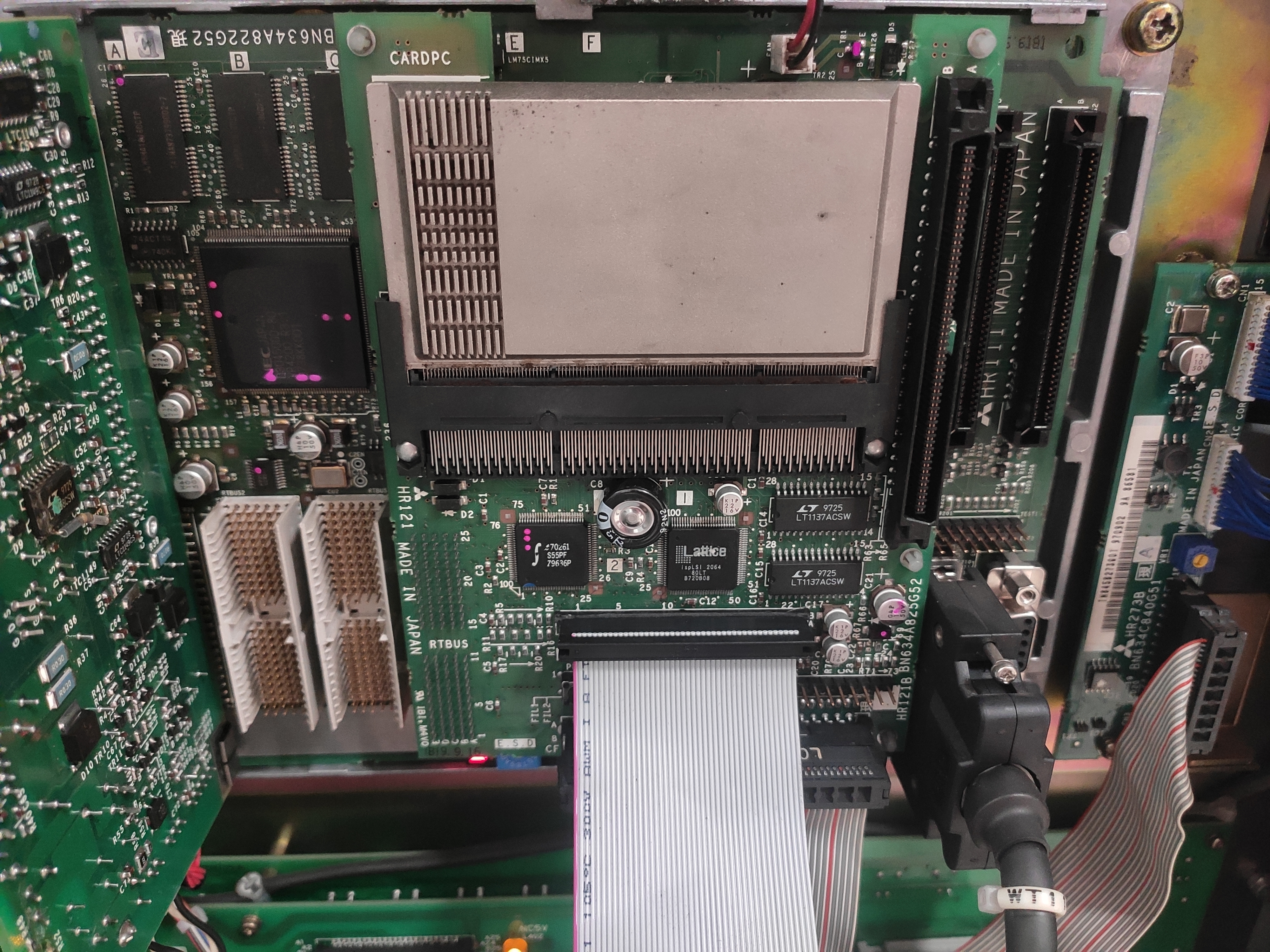

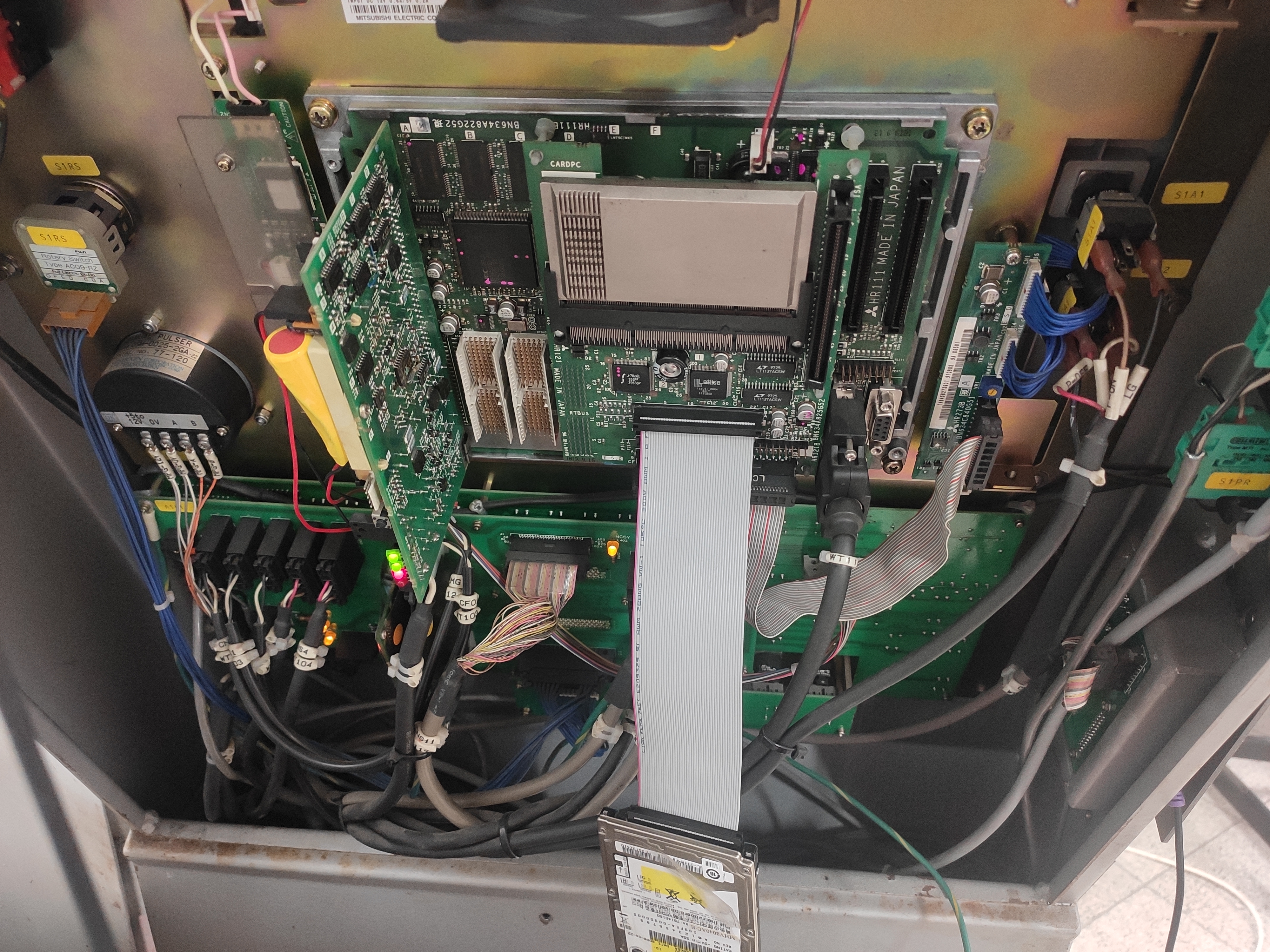

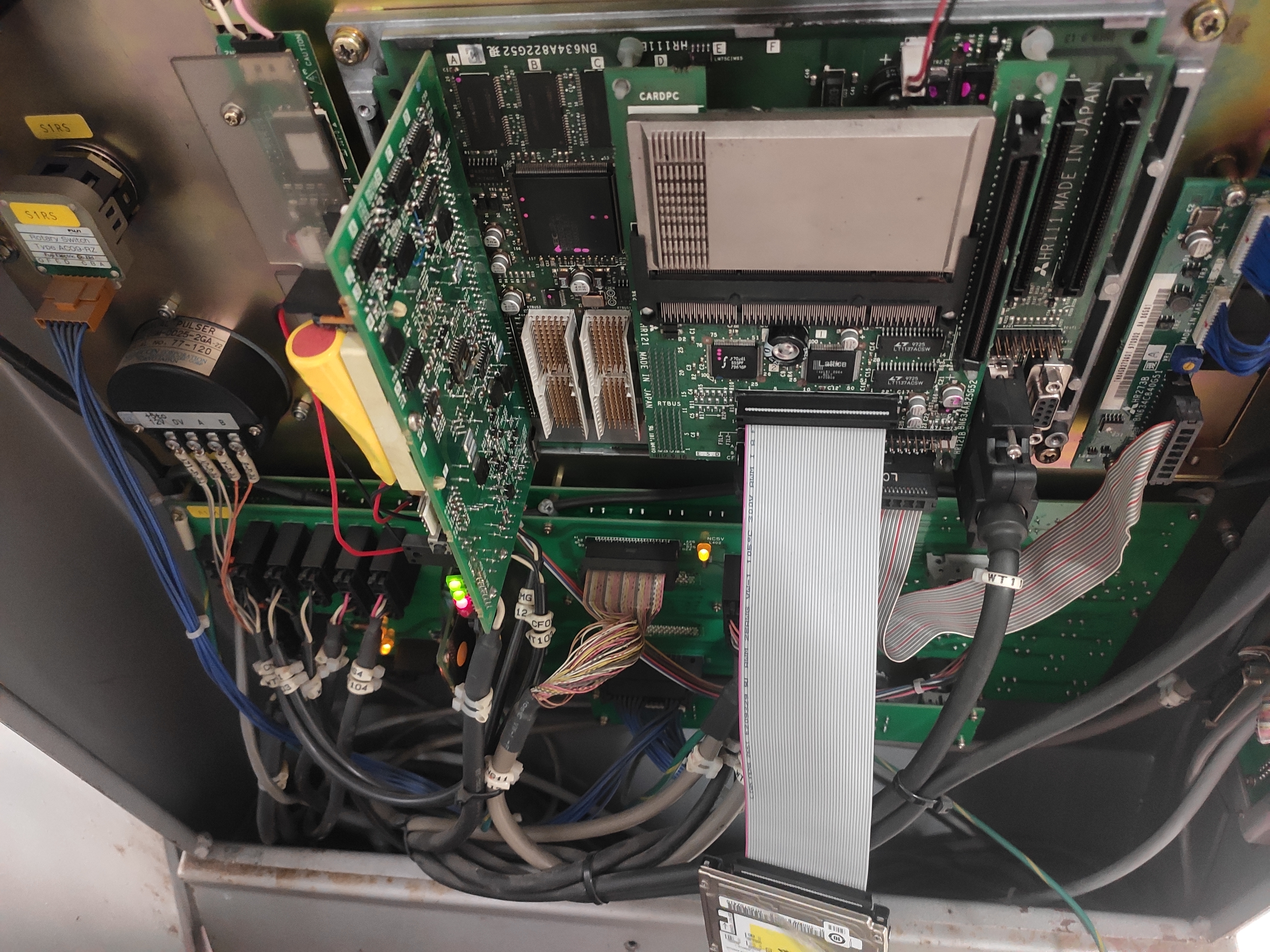

Jestli to správně chápu, sehnal a vyzkoušel dva téměř stejné disky, jako byl originál (který také fyzicky není <= 8GB). Problém bude asi jinde. Bylo by fajn lépe z(foto)dokumentovat, co přesně je tam za PC, jaká rozhraní jsou použitá, atp.

je tam ta karticka jsk jsi sem tusim daval
k tomu je pripojeny 2.5" PATA disk v soucasnosti 40tka ktera se ale nadetekuje jako 8G
donedavna chodil ale zacal mit bad blocky tak jsme ho chteli vymenit
pujcil jsem mu 1G SSD s pata rozhranim primo do boardu na nej jsem dat ten image a ono to jednou bootlo
pak tam pavel blbnul pricemz se mu povedlo to pustit bez ventilatoru
od te doby to nejak nechce cist a detekovat v biosu nic

filla píše: 13. 9. 2021, 7:28 tady image stacit nebude, po autodetekci, pokud probehne korektne, bude nutne do boot sektoru nakopirovat spousteci soubory (io.sys, msdos.sys,...), pac v image muze lezet na (fyzicky) jinych sektorech, protoze nemas identicky disk, resp. pres fdisk rozdelit disk, nastavit aktivni prvni partition a pak nakopirovat soubory do jednotlivych oddilu, blby je, ze je to potreba udelat na danem MB, kdyby to nebylo tak daleko, tak to udelam

Tak - pokud to Pavel odpálil a nebude to už k sehnání - možná zkusit někde sehnat klasické PC podobné konfigurace (486 s ISA sběrnicí) a zkusit rozchodit na něm. Zároveň prozkoumat, co je na druhém konci toho EASI a jestli to půjde přizpůsobit standardním konektorům (imho by mělo, jen je otázka, jak moc velká prplačka by to byla)..
A nafotil bych toho o daném PC a jeho přesné konfiguraci co nejvíc, dokud to ještě nějak funguje.

to tam jsou volné pci sloty nebo to je něco jiného ? pokud ano tak co tam skusit píchnout řadič https://www.czc.cz/axagon-pcis-35-pci-r ... 71/produkt

Mrkněte podle https://old.pinouts.ru/HD/Ata44Internal_pinout.shtml zda je přítomno na kabelu +5V jak pro napájení elektroniky, tak pro napájení motoru.
Na desce i v disku bývájí malé SMD pojistky https://cz.farnell.com/productimages/st ... 422392.jpg , které občas při nesprávné manipulaci odhoří a není to na nich vidět. Pak by to chtělo vyzkoušet nový kabel a pak teprvebádat dál.
Bezhlavým pokusovaním člověk obvykle zničí jenom něco dalšího, co už nepůjde opravit.

Já na to přišel :lol: Nakonec to běží na tom 8Gb, co tam vůbec nebyl 😂 Nejspíše to bylo kabelem :oops:
