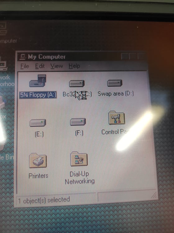

po převozu soustruhu Boley BC 32 mi nejde spustit WIndows 95 a píše mi, že je poškozený disk.
Origo tam je Fujitsu MHV2040AC (tváří se jako 8 Gb dle Linuxu, ale dle datasheeto je to 40Gb). Mám zálohu. Jsou to 4 partice po 2 gb. Z toho první využívá na Meldas 635 a WIndows cca 350mb, zbytek je volný.
Koupil jsem tři SSD - 8 Gb a jeden 2Gb - Nejde.
Koupil jsem dva HDD Fujitsu MHV2040AH - 40 Gb - nefunguje.....
Na Windows 10 vidím, že všechny disky tam jsou nahrané... Proč to furt nejde? :roll:
Posílám fotku jak byly rozdělený disky, když to ještě fungovalo.
Případně kdo by mohl umět opravit ? :cry: Díky

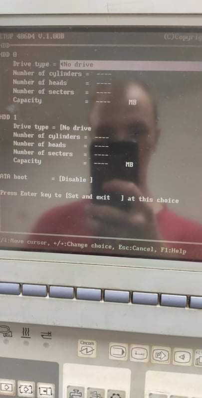

No jak jsi kopíroval ty partition?
Co ti tam nefunguje - nenebootuje to?
Podle fotek Ti ten disk nepozná Bios :-(

tipuji, ze zaloha neni image puvodniho disku, potom musis oddily vytvorit rucne, vytvorit boot sektor, nakopirovat do nich obsah
dalsi problem je v biosu, kde se musi rucne nastavit parametry disku

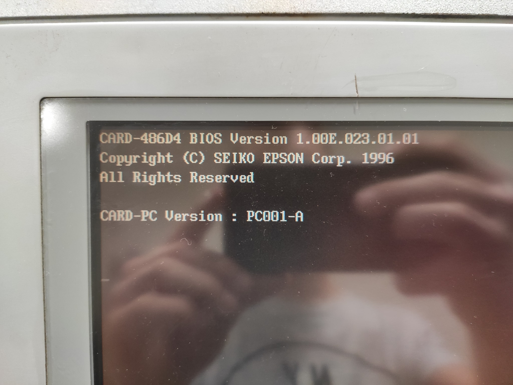

Image je image celeho disku vc. MBR
Proste dd v linuxu celeho disku ne samotne partice. Problem je ze bios nevidi vetsinu disku jako fyzicke zarizeni. Proste ho nedetekuje. Po pavlovych snahach to prestalo videt i ty disky co to dosud videlo.

jasny, je tam bios co jeste neumi autodetekci a musi se zadat geometrie disku rucne (C/H/S) a pocitat s tim, ze to umi disky do 20GB
Příspěvky: 23369
13. 9. 2021, 6:06
Umi autodetekci
A umi disky max do 8G

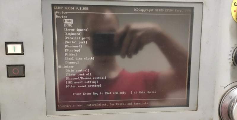

Příspěvky: 9576
13. 9. 2021, 10:56
Vevnitř je toto?
Selic
Příspěvky: 707
Bydliště: Novopacko
13. 9. 2021, 11:28
V té polozce drive type lze přepnout CHS/LBA?
Melo by stacit nastavit drive user,
sectors=63
heads=255
cylinders=65535
kapacitu to ukáže 8Gb.
Partition na větším disku musí být menší než 8Gb, pak to najede.

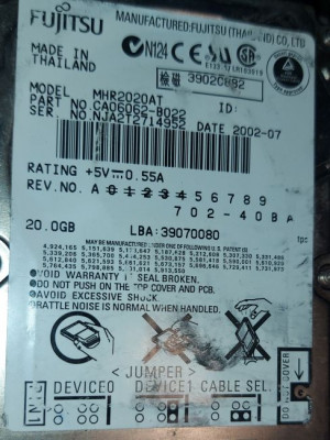

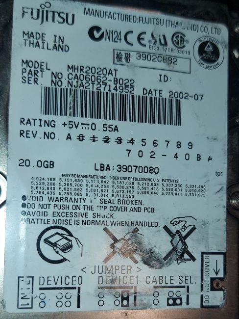

Podle prvního postu je to tenhle disk:
https://www.memory4less.com/fujitsu-40g ... icQAvD_BwE
Já jsem našel tohle:
