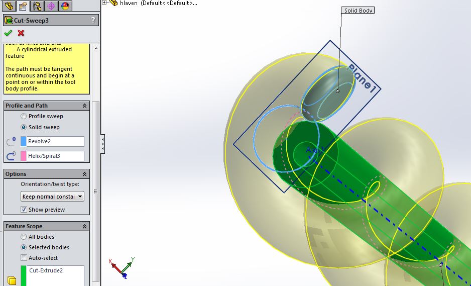

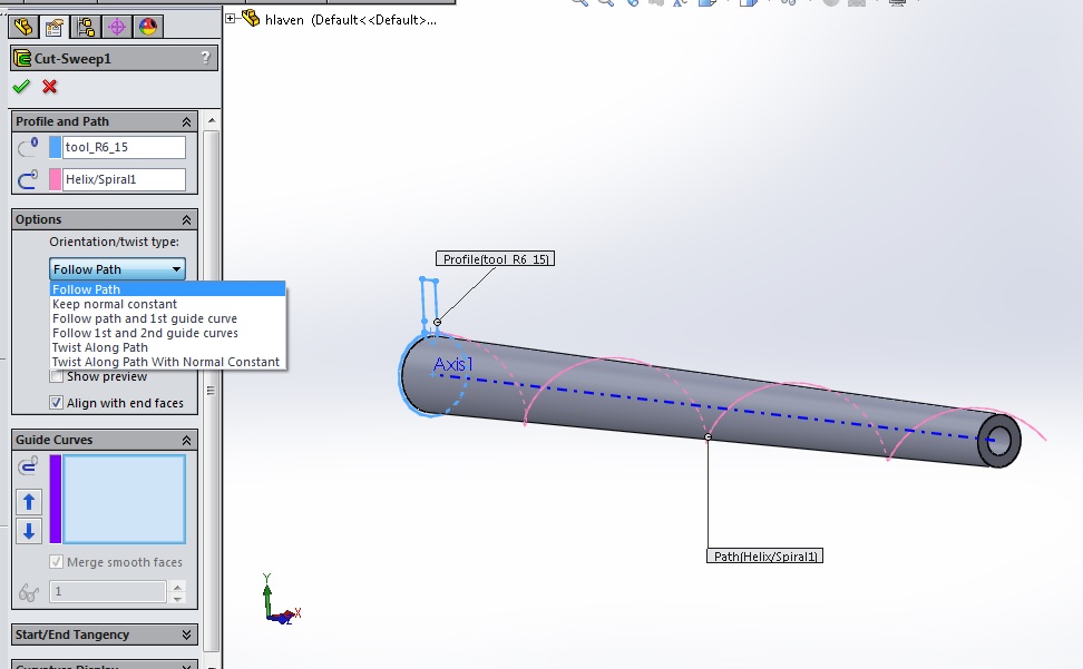

Dawe
Příspěvky: 2952
17. 9. 2021, 11:55

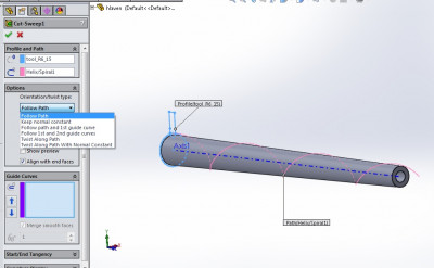

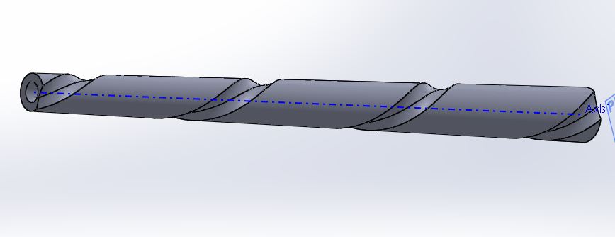

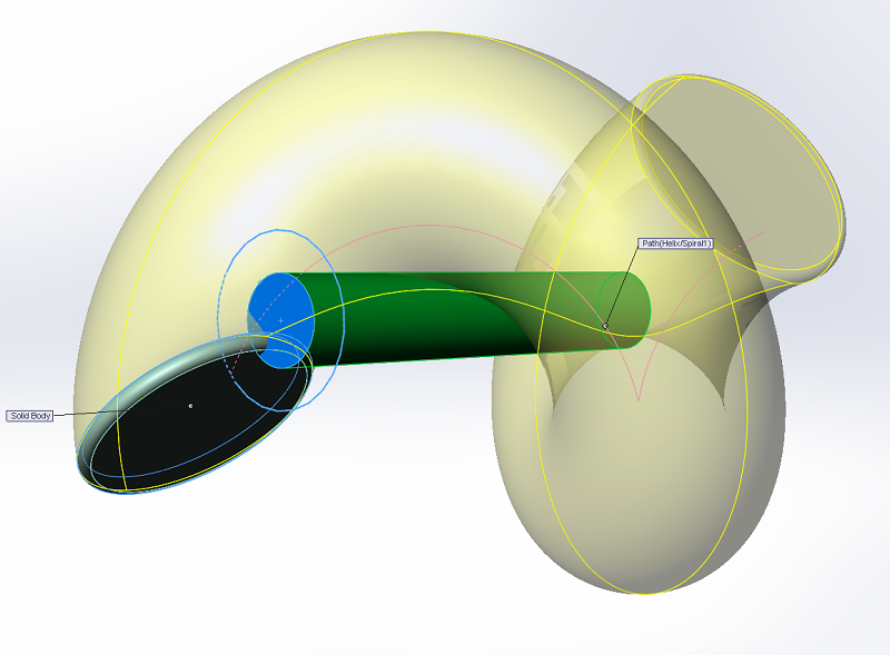

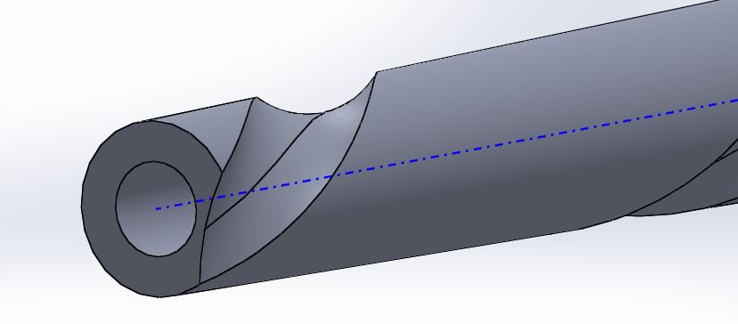

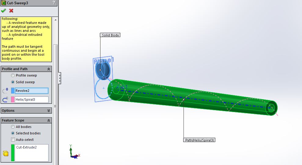

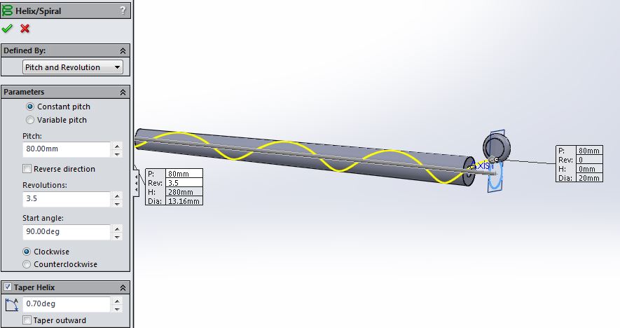

bobik> ano minimalne od SW2015 umi, kdyz krivka zacina v rovine skici definujici nastroj.
QNX> ja v SW uz delal oba pripady. Jak freza s osou orientovanou sousledne s osou hlavne (profil frezy v podelne rovine). Tak freza s osou orientovanou kolmo k ose hlavne (profil frezy v pricne rovine).
Ten prvni pripad se da v SW namodelovat obema zpusoby, jak "Profile Sweep", tak "Solid Sweep". Ten druhy mi sel jen druhym zpusobem.
Postup "Solid Sweep" je takovy, ze po vytvoreni kuzelove hlavne: 1) Profil frezy naskicovany v pricne rovine, ale ta je umistena mimo hlaven tak, aby nasledna rotace do telesa nekolidovala s hlavni. 2) Pomoci Helix/Spiral vytvoris konusovou spiralu dle pozadavku v rovine skici frezy a protahnes pres delku hlavne. 3) Odebrani "Cut-sweep" v rezimu "Solid Sweep" s vybranou frezou a spiralou, orientaci v Options nastavenou na "Keep normal constant" (Directional vector pujde urcite taky).

pozn.: "Profile Sweep" nabizi rozsirene moznosti pro orientaci profilu, ale nenasel jsem kombinaci vodicich krivek, ktera by pro druhy pripad (profil frezy v pricne rovine) spravne fungovala:
