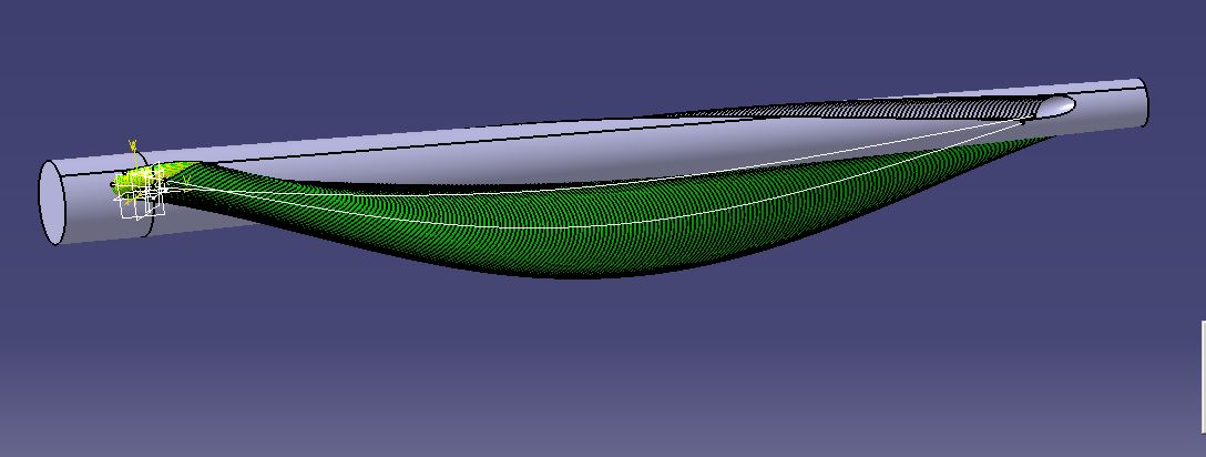

Řešil jsem teď nedávno šroubovitou drážku ne na kuželu, ale jen na trubce. Ve VariCADu dost problém, v SolidWorks jsem byl ideálnímu cíli blíže, ale ani tak to nebylo 100%. Problém je, že drážka z 2D profilu nemá úplně 100% dokonalý tvar (když je hodně strmé stoupání, tak to má tendenci deformovat) a pak je problém udělat 100% správné ukončení jako od nástroje.

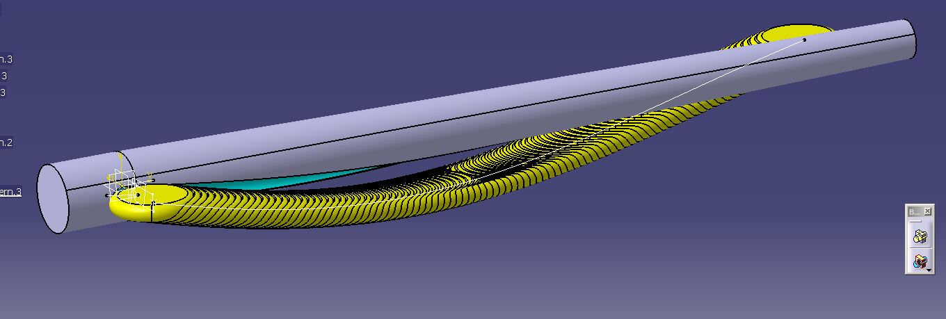

Nakonec jsem to udělal přesně, jak říkáš. "Nasimuloval" jsem pohyb "nástroje" (kulatiny) tím, že jsem si ho rozkopíroval po dráze (úhel + posun, úhel + posun...) v pro mě dostatečném rastru a pak to všechno odečetl od trubky. Protože je nástrojem kulatina, tak jsou stěny té drážky "zubaté", ale když si ten rastr uděláš dost jemný (mě stačilo po 1°), tak jsou ty zuby setinové a na to prdí pes. Možná má na to nějaký CAD přímo fičuru (v podstatě použití CAM nástrojů v CADu), ale v těchto dvou jsem na to nepřišel.

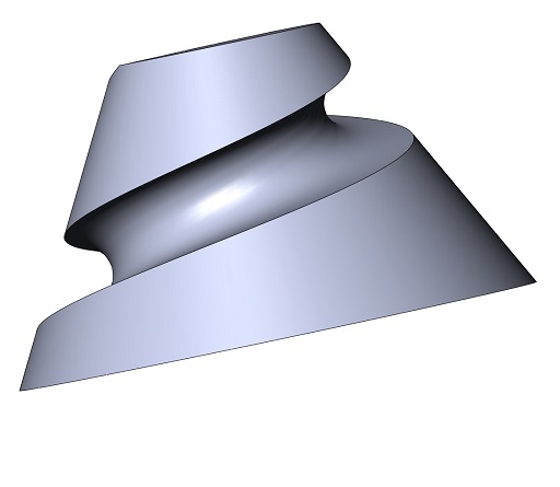

Komolý kužel frézovaný konvexní radiusovou kotoučovou frézou je přesně na horní hranici schopností Solidworksu, ale jde to.
EDIT: koukám, že to má být uspořádané jinak (osa frézy není konstantní) a to už asi nepůjde... Možná Catia, tam prý jde všechno :-)

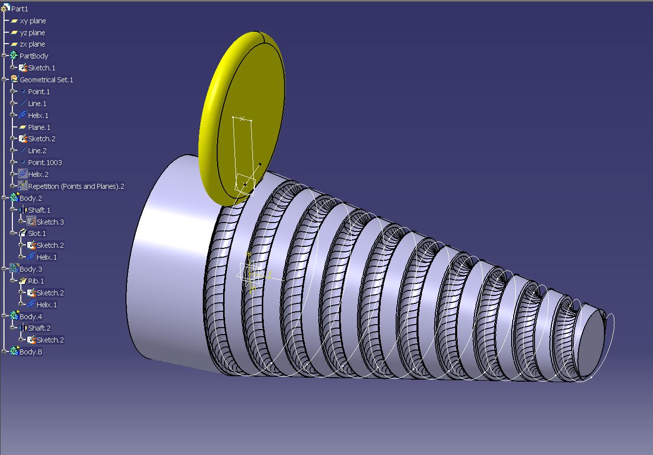

Tak jsem si alespoň vyzkoušel kopírování tělesa po bodech na křivce. :D Tak děličák by měl být vyosený o úhel stoupání, který je bohužel u kuželu proměnlivý. Ale u malýho kuželu hlavně je rozdíl zanedbatelný.

V Solidworksu jsem použil stejné uspořádání jako má na obrazku bobik, kotoučova freza s osou rovnobeznou s kuzelem tazena po krivce, v tomto pripade konicke sroubovici. Podminkou v SW je, ze nastroj je konvexni teleso tvorene rotaci nebo extruzi konvexni skici tvorene useckami a kruhovymi oblouky. Osa muze byt orientovana libovolne, ale protoze se nemuze behem tazeni menit, vychazi tohle usporadani asi jako jedinemozne nebo jedine ktere me napadlo.

Tak jsem na to přišel. Aby byl pěkný výběh drážky tak by to chtělo aby alespoň příjez frézy byl ve směru stoupání šroubovice. Zapojit i osu Z. Nebo použít kulovku.
Part1.zip
(856.84 KiB) Staženo 166 x
