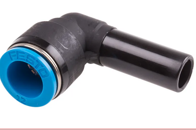

Tak jsem se díval do těch mazacích dírek k těm kluzným ložiskům na vřeteni a zjistil jsem, že v nich není žádný závit. Tak jsem přemýšlel, jak k tomu tu kapací maznici přidělat. Závit tam řezat nemohu, to bych si třískami zničil ta kluzná ložiska.
Napadá mne jedině, k tomu přivařit nějaký kroužek se závitem (matku) do které bych to našrouboval. Akorát bych to musel přivařit nigelitkama elektrodama. Když bych to přilepil, tak to asi nebude držet. No ještě něco vymyslím.

přidělej si ty kapačky někam dozadu třeba na zeď, výstup zredukuj na malou hadičku (běžně jsou k mání pr. 4 na pneumatiku) do dírek zaveď jenom ty hadičky

Technicky čisté by bylo vzít třeba spojku M5/4 // případně větší // a na ní si stočit průměr podle té dirky a lehce to tam naklepnout.
Chvilka práce.

Tak jsou tam válcové dírky průměr 8 mm a délky 30 mm. Takže by tam šel naklepnout mezikus do kterého pak našroubuji kapací maznici. Nicméně ji nemohu dát ke sklíčidlu, jelikož by mi vadila, neotočil bych klíčem od sklíčidla. Patrně by brzy přišla k úrazu. Jedině, že bych si prodloužil klíč od sklíčidla, nebo to udělám přes ty hadičky, či jinak. :)

Existují takovéto spojky :
Tu tam naklepni a připoj do ní hadičku.

3. 11. 2021, 7:16
To je pěkné, to by šlo. :)
