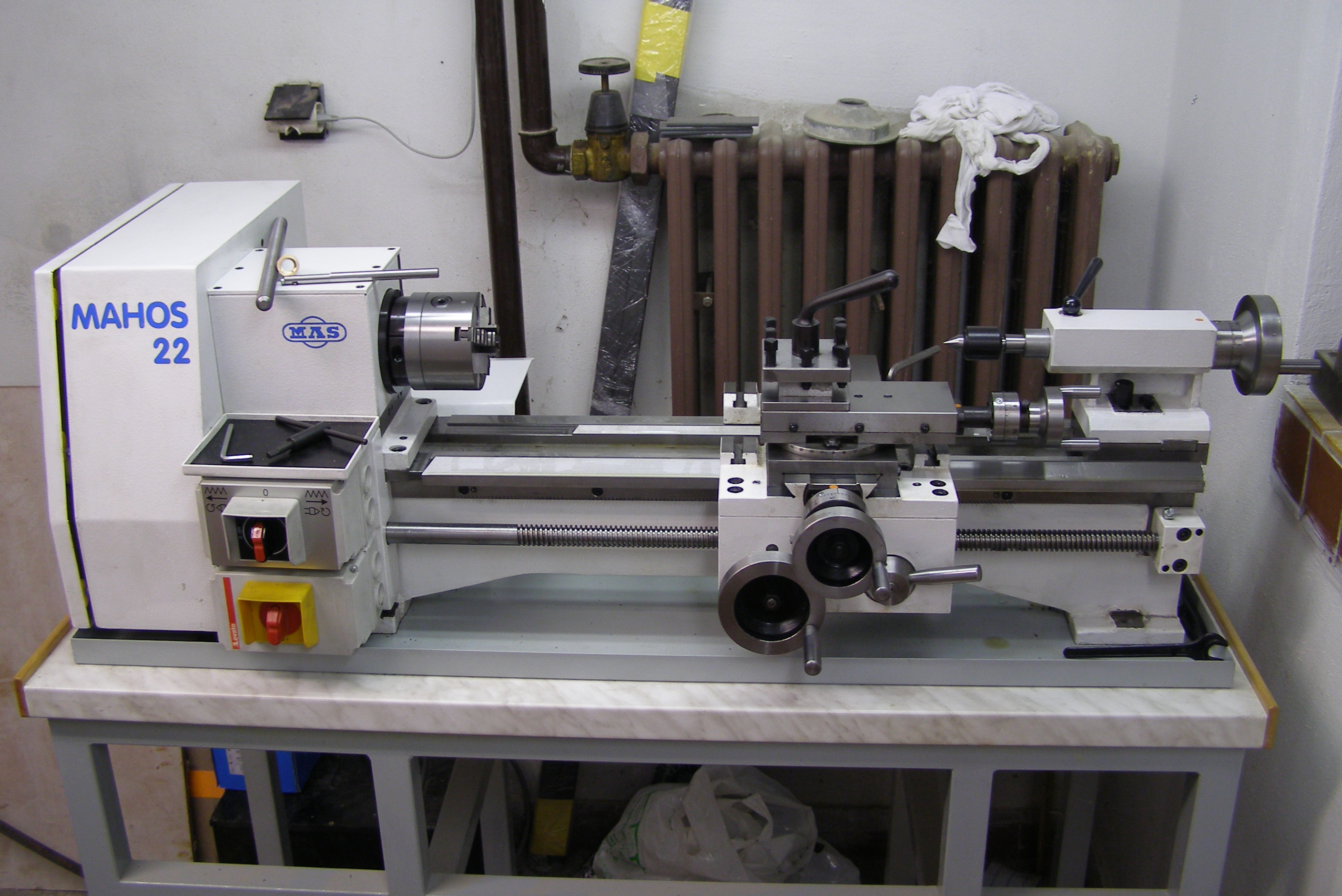

Já tedy nějak nevím, proč cpát do malého soustruhu motor 1KW, mám soustruh české výroby MAHOS 22 ( toč. délka 500mm, průměr nad ložem 220mm, nad suportem 120mm ) a má motor pouze 0,55KW a vůbec nemám dojem, že by to byla nějaká čajovka ( a to tam mám frekvenční měnič ) :wink: Rosta.
