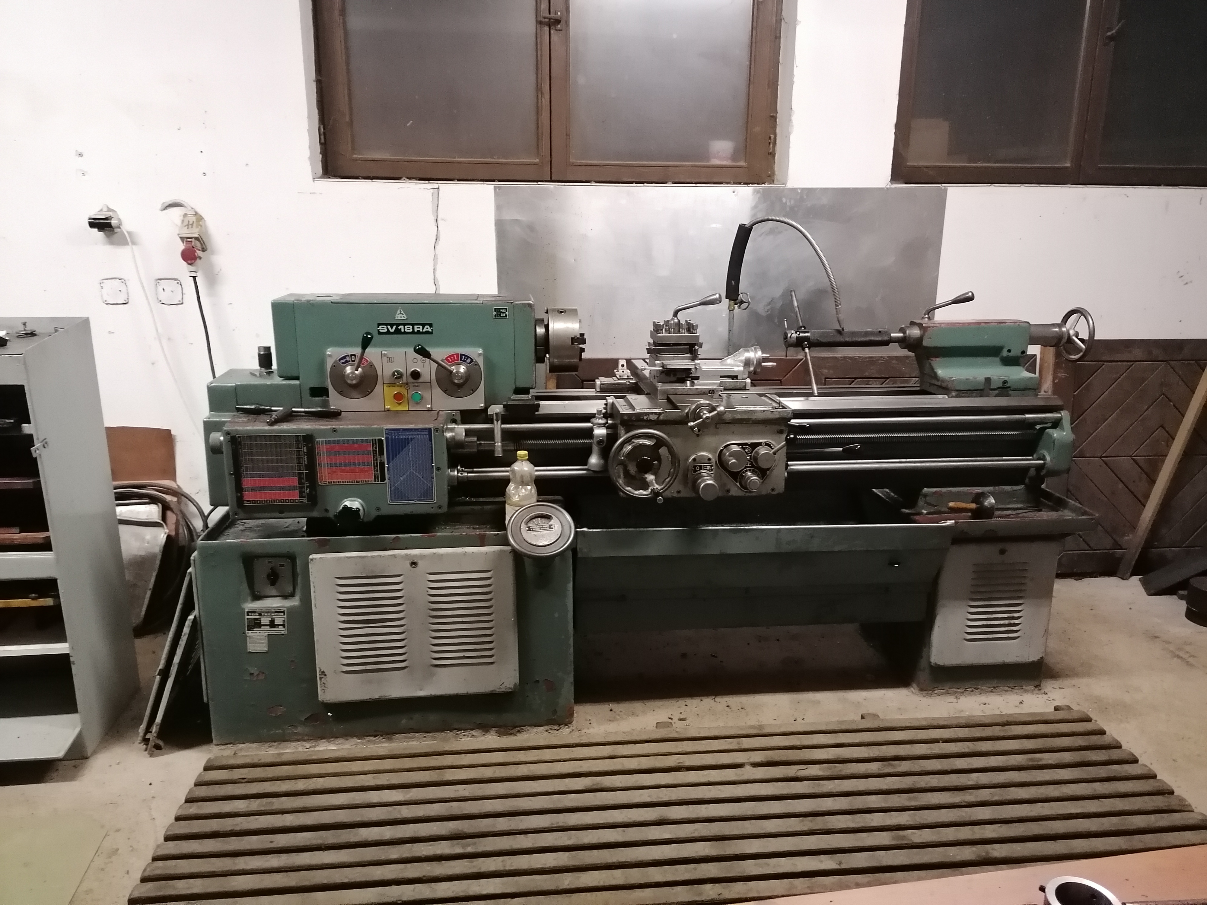

Ahoj, nikto ma tu nechape :? :P
Kúpil som sv18 z údržbárskej dielni do domácej dielni nechcem ho predať len keby som dal do go napríklad 2000
sv18 mam za 2000 ci by mi potom dakto zaplatil 4000 vo firme by sa stroj zaplatil ale doma to by trebalo poriadne zákazky...
Chcem mať v dielni peknú 18ku tak rozmýšľam nad go a pýtam sa aké máte skúsenosti názory ci sa to oplatí a tak..

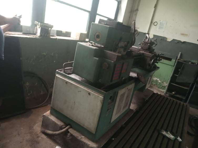

Šak sam som si ho demontoval vytahoval z dielní viem co robim už je zo SADky nieje dôležité odkiaľ je ale kto na nom robi lebo lajdak zničí všetko

Ok. Poďme to teda rozlúsknuť. Daj sem nejaké fotky (kvalitné) a skúsime posúdiť. Hrubý odhad či to za tie peniaze stálo tu posúdia mnohí členovia aj z fotky.

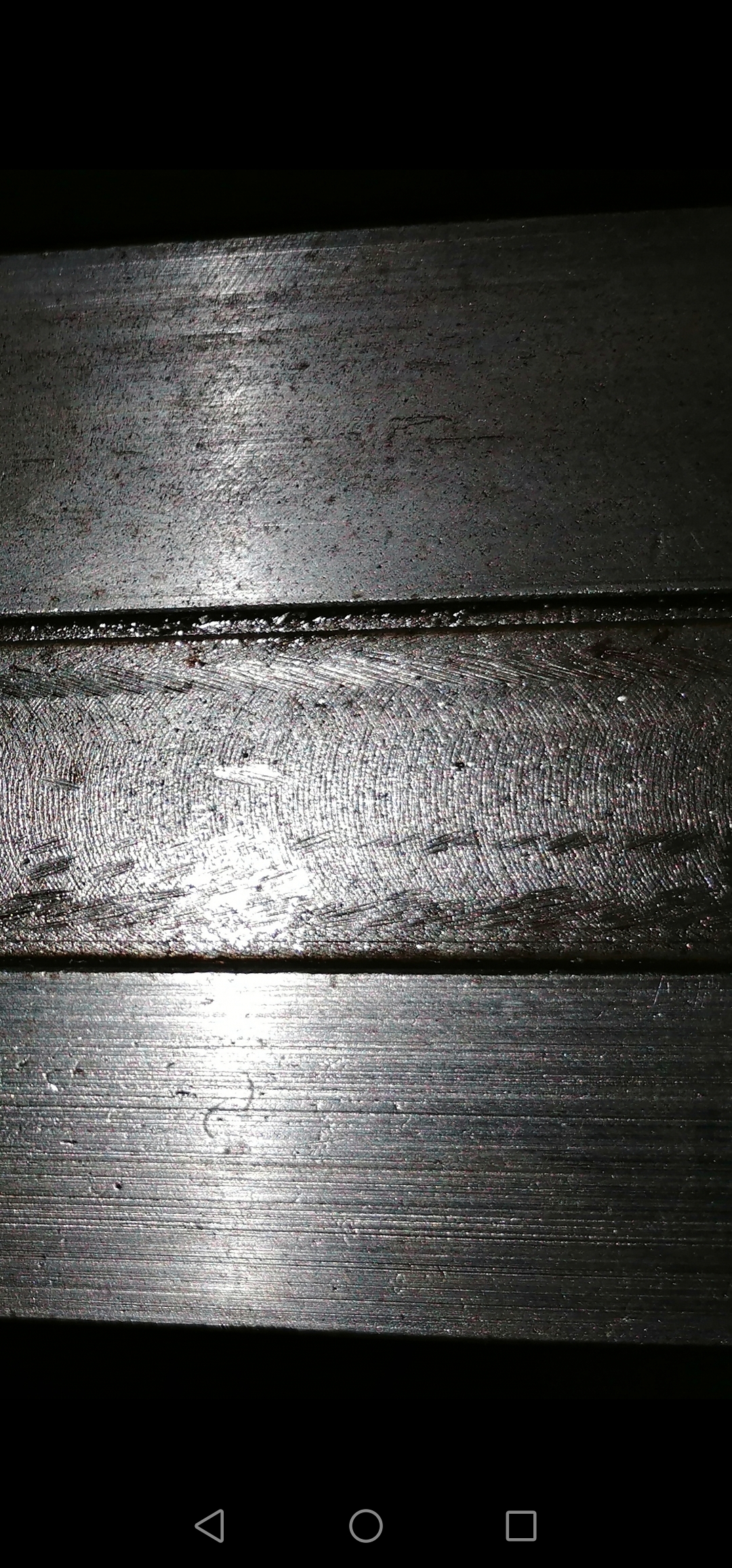

Tak ja taky nemám na priecnom suporte je vôľa 1,4 loza pre konik je dosť zrypana aj spodok koňa sustruznik nedbal nato že konik chytil špony a vyrypal tak lože..
ale lože pre suport len 0,03 na vretene mam vôľu tak dačo 0,005 - 0,01..
Neskoro som ho vyvazil v strede loži sa mi bublina dvihla vo vodováhe o 0,1 volal som jednemu chlapíkovi co brusi lože že stretol sa stym že porobili celý sústruh ale ho nevyvažili tak lože sa deformovali skrutili tak že odznova musel lože brusit hovoril že je to liatina to sa skruti
A mazanie v nortonke mi nefunguje ďalej je všetko zachovalé

pilatdenis7 píše: ↑15. 10. 2021, 6:20 Tak ja taky nemám na priecnom suporte je vôľa 1,4 loza pre konik je dosť zrypana aj spodok koňa sustruznik nedbal nato že konik chytil špony a vyrypal tak lože..
A mazanie v nortonke mi nefunguje ďalej je všetko zachovalé ako nové

Mozte posúdiť aspoň s fotky
