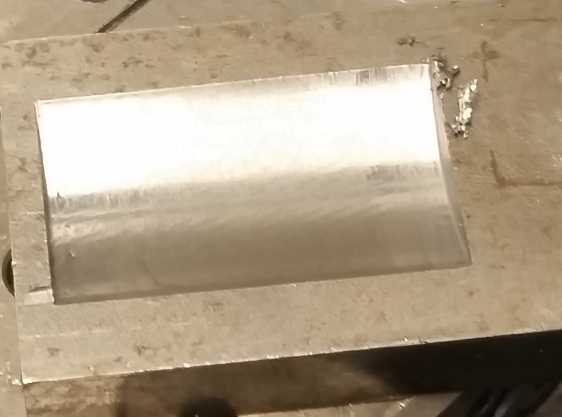

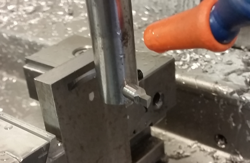

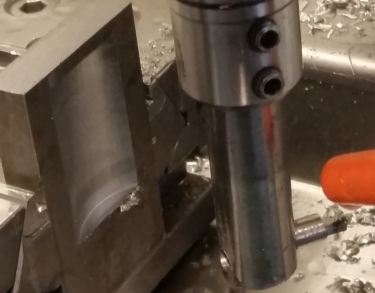

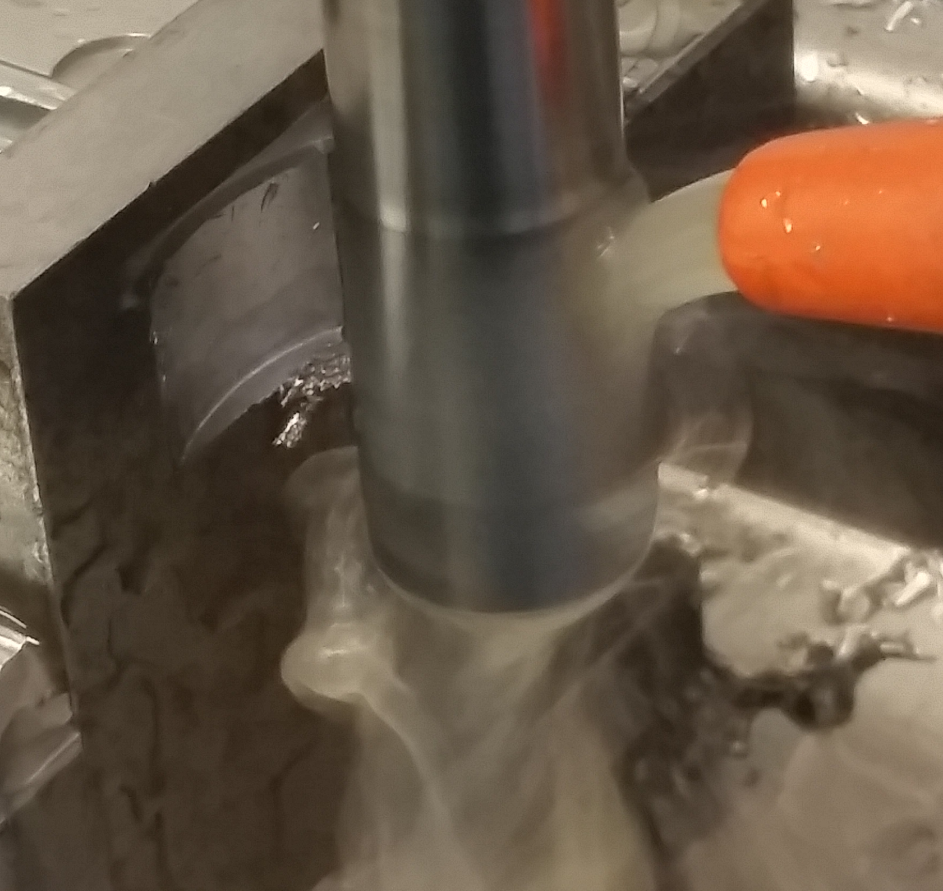

Tak mi to nedalo to zkusit :
Vybrousil jsem nožík ze stopky 6 frézy. Asi 3 minuty práce.
Kousek "hlazenky" 40 široké.
zápich posuvem 30 otáčky 450
Do boku jsem jel 2 mm hloubku posuvem 50
Na závěr jsem vyjel posuvem ven aby se zarovnalo spodní čelo.
Celé to trvalo 3,65 min.
Špona dole vyhrnutá je na uďoubnutí nehtem.
Celé je to dělané na malinké CNC frézce // konvenční nemám // s rozjezdy 250 mm, ISO30 a motorem na vřetenu 1,1 kW.
Jistěže pokud budu chtít výkon koupím korunkovou frézu a bude to hotové za 30 sec. Ale bude to něco stát. To je prostě na posouzení výkon / cena.
Navrhl jsem mu jednoduché řešení prakticky zadarmo.

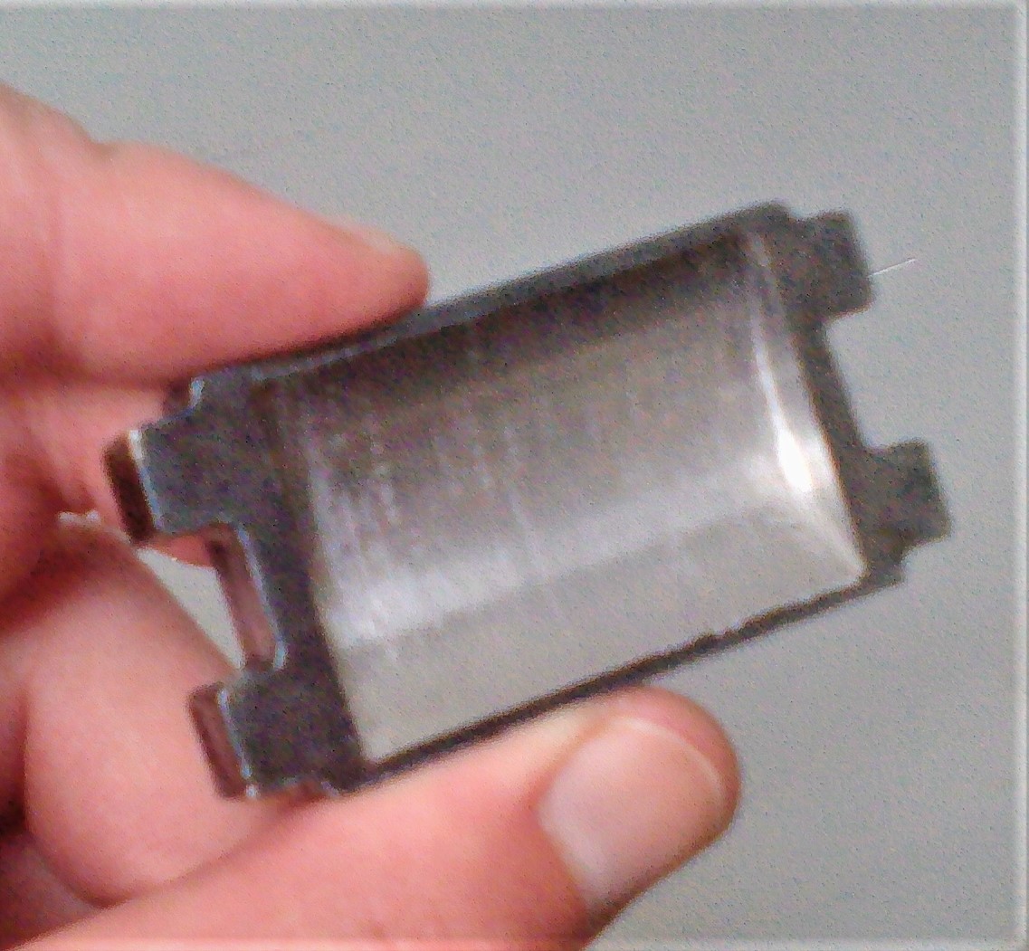

josef109
Příspěvky: 710
21. 10. 2021, 1:34
Thomeeque píše: 21. 10. 2021, 12:05 Pěkné :)
josef109 píše: 18. 10. 2021, 7:06 Ahoj,
mám tady zjednodušenou malůvku součásti, která má plnit funkci lůžka brzdové destičky.
Šla by trochu méně zjednodušená malůvka (aby z ní bylo jasné, jak to vypadá kolem této fičury, to asi tak bude mít celkem vliv na zvolenou technologii)?
Výkres nemám, ale tady je mizerná fotka z poslední série. Takže je to vlastně jen obyčejná kostička vypálená na laseru :D

Pěkné, čekal bych problémy s tím zapichováčkem. Je vidět, že umíš nabrousit dobrý nožík.
