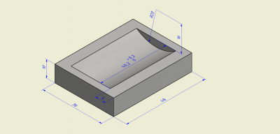

mám tady zjednodušenou malůvku součásti, která má plnit funkci lůžka brzdové destičky.
Součást se má vyrábět jednou ročně v počtu 60ks. Vlastně mi jde o to, jak vyrobit to válcové vybrání.
Tolerance uvažujme v řádu dvou desetin, povrch vybrání má odpovídat třískovému obrábění.
Polotovar je výpalek z oceli třídy 11523, válcovaný plech. (vnější tvar jsem zjednodušil)
Zatím se vyrobilo 60ks tak, že se na horizontální (ne příliš tuhé) frézce FN25 zabořila do materiálu
čelní válcová fréza z RO. Šlo to dost pomalu, a frézu bylo třeba často brousit. Vlastně to bylo spíš utrpení :?
Napadá vás produktivní způsob obrábění něčeho takového? Máte představu o nacenění?
Potřeboval bych se od něčeho odpíchnout. Díky :)

Jednoducho zboku kotucovou frezkou? :)

mohla by to být práce pro soustruh a upínací úhelník

Pripájam sa ku Kikovi, plátková fréza T typ. Treba niečo pozrieť na ISO plátky a zo štandardného sortimentu.

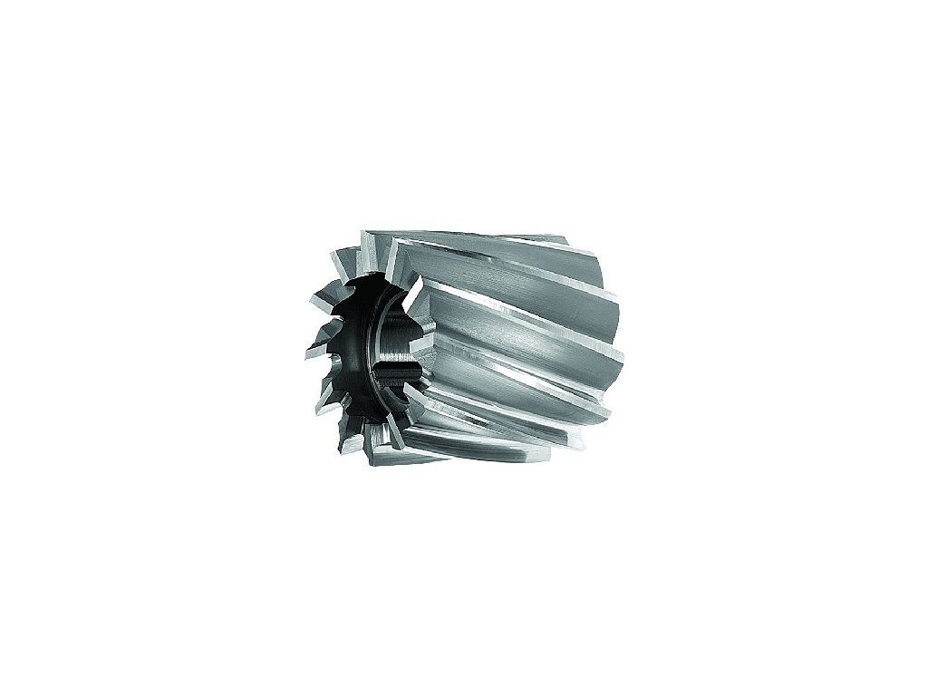

Když se vezme HSS ostrá válcová fréza na krátkým trnu, opřená v horizontálním ložisku pořádný frézy, tak to udělá bude li správná velikost, na jeden zápich. Musí tam být ale ta tuhost, pomalý otáčky a aspoň já na to leju řezný olej.
Sice se musí brousit, ale zase jede klidněji a má lepší povrch než plátky.

DwPetr píše: 18. 10. 2021, 9:20 Když se vezme HSS ostrá válcová fréza na krátkým trnu, opřená v horizontálním ložisku pořádný frézy, tak to udělá bude li správná velikost, na jeden zápich. Musí tam být ale ta tuhost, pomalý otáčky a aspoň já na to leju řezný olej.68908-1_freza-valcova-celni-zps--z8--din-841--hssco5--h.jpg
Díky i za sz :) Takhle jsem to zatím dělal s tím, že fréza byla upnutá na krátkým trnu.
Dlouhý trn nemám, a zatím se mi nepovedlo ho za rozumný peníz sehnat. Ale taky to padá v úvahu.
Jinak zaaretovaný posuv, malý otáčky, a chladil jsem emulzí s větší koncentrací oleje.
Edit: Až teď jsem si všiml na Kovonástrojích dlouhých frézovacích trnů ze Zbrojovky, a cena mě příjemně překvapila. Asi to zkusím...

S tym nastrojem T frezu souhlasim. U nas to drive soustruzili a dnes na cnc frezce i s uhlovanim se dostaneme pod 15 min na kus. T frezu mame z Iscaru. Z meho pohledu chyby drsnost povrchu. Casto jsem mel problem dodrzet hruby povrch pro lepeni vlozky. Na priliz male drsnosti lepidlo nechtelo drzet.

Jenže tuhý CNCčko je jiná liga. Na konvici bych ty destičky akorát rozmlátil :?
Ohledně povrchu:
Ona se ta destička ve vybrání naklápí. Ale víc nevím. Já jen obrábím. A stopy po válcové fréze jsou ok. Samotný výkres samozřejmě vypadá jinak, ale po ruce ho nemám :)

Jestli je ti líto peněz za plátkovou frézu // nemáš li pro ni další použití // tak si nabrus upichováček do tyče. Kus 20 kulatiny do kleštiny a napříč dirka. Těch 60 ks to musí dát na jedno nabroušení.

Na pohodu. Fréza průměr cca 40 a délka taky tak, frézka FN40, materiál 14220. Nevěřim, že to na FN25 nejde. Chyba bude buď v nástroji nebo řezných podmínkách. Taky je dobrý zpevnit osy (podle stavu mašiny). Těch 60ks udělá ta fréza ,při takovýhle řezných podmínkách, určitě na jedno nabroušení (a ještě si bude mlaskat když emulze poteče na obrobek a né jako na videu :lol: )

Ten vyvrtávací nožík je podle mě špatná volba. Bude to strašně zdlouhavý a budou problémy s radiálním najetím na hloubku. A abys měl kolmý boky jako na modelu, tak bys taky musel mít pravej a levej nožík. Výhodu to má jen v jednoduchosti broušení.
