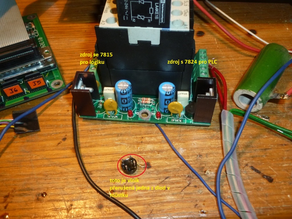

ještě jeden postřeh
je krásně vidět, že to celé navrhovalo několik lidí s výrazně odlišným přístupem a šéfkonstruktér na to dlabal
15 V stabilizátor s 7815 (25/15 V, 350 mA) má docela malý chladič, v rozvaděči je to celé utopené hluboko v kabeláži s minimální ventilací
docela to topí, chladič má tak 50-60°C
to asi navrhoval v rámci celku jeden člověk
následné 7805 (15/5 V) jsou 3, rozdělují si těch 350 mA, dva z nich jsou na řádově větších chladičích při menším zatížení, viz foto velké desky na začátku vlákna
navíc je v rozvaděči kolem toho víc místa
to asi navrhoval někdo jiný
nikdo není dokonalý
, ani slavné Serdi ne
dneska by se tomu řeklo kurvítko
