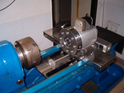

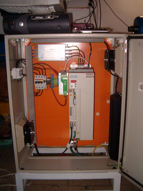

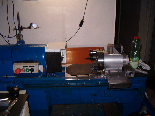

isv
Příspěvky: 138
Registrován: 20. 4. 2009, 7:37
Bydliště: Valašské Meziříčí
16. 4. 2010, 11:59
ve stavbe jsem pokrocil... jako prvni jsem sehnal servo 3,2kw max n=4400
Mk=11N.m, prevod 1:2(coz mozna bude zbytecne ale jeste jsem ani netestoval)
ridit ho prozatim chci jako frekvencni menic
samozrejme ze vedeni se sroubem bude kryte...
problemy mam s nastavenim machu s cimz bych potreboval pomoc od nekoho schopnejsiho

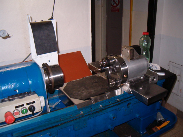

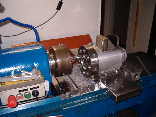

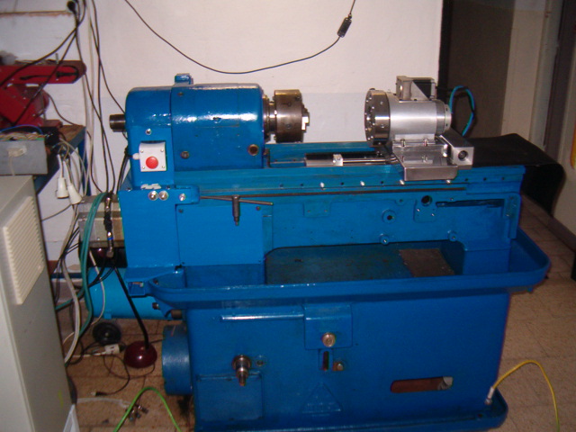

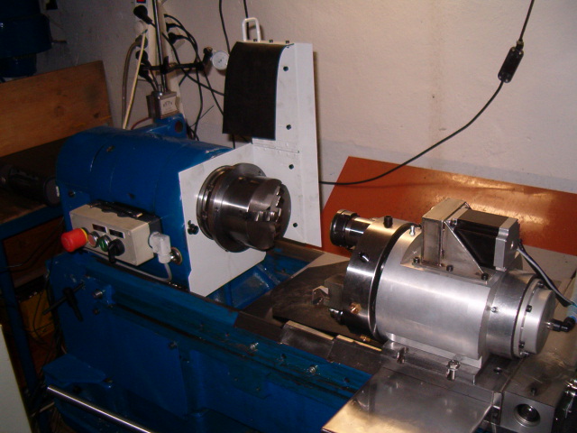

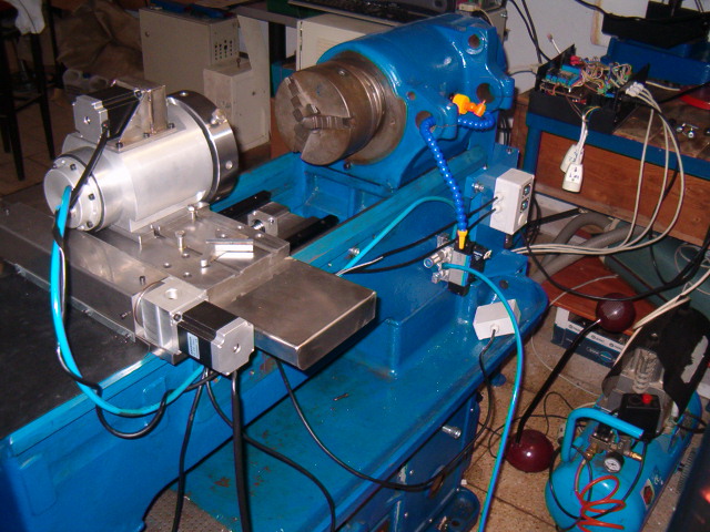

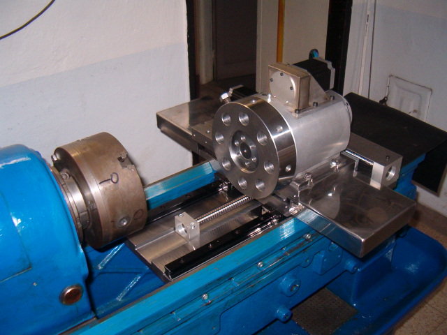

isv
Příspěvky: 138
2. 9. 2010, 5:44
uz točí...
doplnuji foto temer jiz kompletniho stroje
Při převrtávání revolveru vyvrtávácí tyčí
