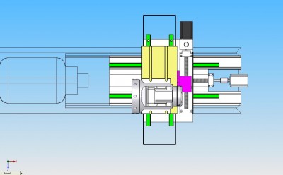

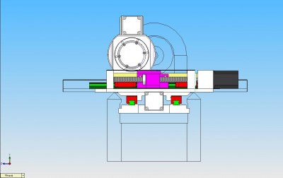

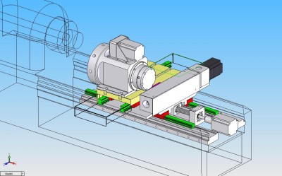

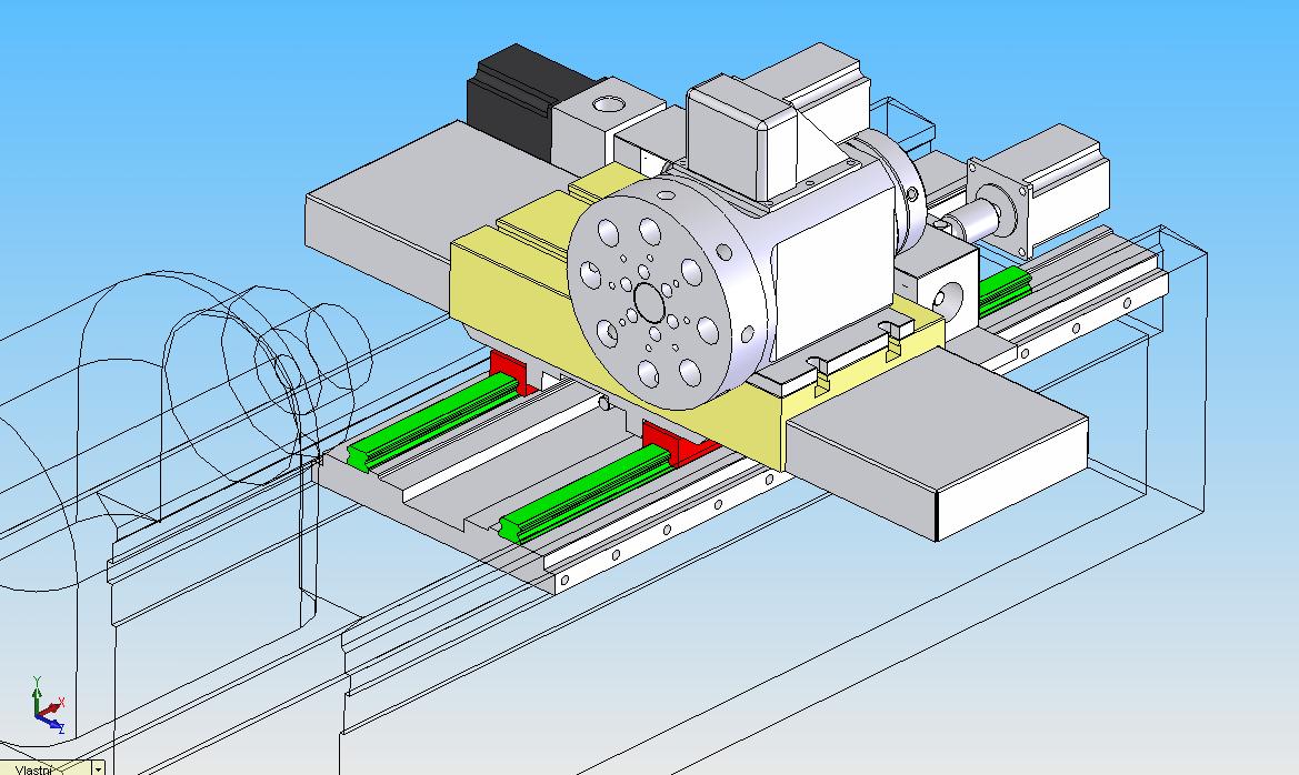

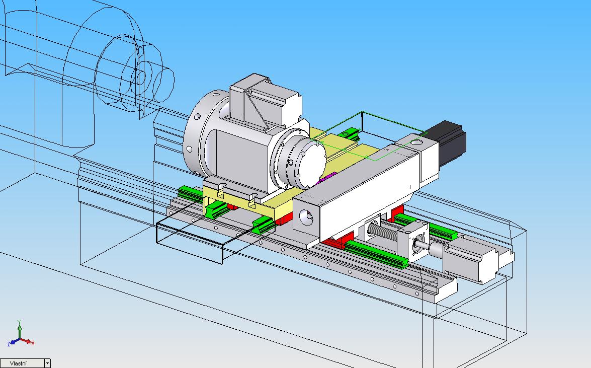

dobry den)

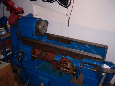

mam doma kus litiny tak pro to hledam vyuziti
uvazuji automatickou revolverovou nastrojovou hlavu s 8mi pozicemi
bude mit obdobnou konstrukci viz. http://cnc-projects.de/
dily bych chtel vyrabet okolo +-0,01 tak vaham nad umistenim sroubu na ose x
obrabet bych chtel nerez, dural
na ose Z uvazuji linearni vedeni 20
na X šířka koleje 15
kulickove srouby 16 stoupani 5
pohon vretene uvazuji 1.5kw, frekvencni menic
prosim o vase nazory

Dle mého názoru to je dost výzva, postavit soustruh, který bude valit nerez ve stovce. Ale směle do toho. Výkon motoru vřetena a dimenzování lineárních vedení se mi zdá přiměřené. Kuličkový šroub osy X bych se snažil narvat doprostřed mezi lineáry, připadá mi to logičtější proti křížení. Vozíky lineárů se snaž dát co nejdál od sebe.
Ta revolverová hlava bude hóóódně náročná - musí to být extrémně přesné a tuhé. Pozicování i aretace nože musí být dokonalé, jinak bude nůž vibrovat a neosoustružíš nic, natož pak nerez.
A největší problém asi bude udělat to celé tak, aby tomu nevadila stříkající emulze, bez které si na nerezi ani neškrtneš.

+-0,01 jsem uvazoval u duralu ale kdyz by to slo tak i nerez a titan:)
ta hlava se povysune ze zamku, pootoci a zase se vrati zpet do zamku
pres podelne vedeni chci mit kryti udelane z gumy nebo poskladat z plechu coz by bylo tezsi udelat aby pres to neteklo
bohuzel myslim ze ten sroub tam nenacpu ale koumam nad tim

jedina moznost jak dostat sroub na jine misto je ozubeny remen - v tom pripade by byl mezi linearyJan Danda píše:pokud se kul.šroub nevejde mezi lineáry apokud to konstrukce umožní,byl by kul. šroub podle mě lepší spíš ve předu než vzadu.

no puvodne na tom stroji je 2.2kw... pres prevodovkuMonteg píše:Troufám si tvrdit že s 1.5kW na vřetenu je to nepoužitelné pokud neplánujete uběry cca 0.2 až 0.5mm při těhle průměrech bych použil min 3kW. Servo na vřetenu nepotřebujete pokud neplánujete polohování - frézování při pohybech vřetena na závity vám stačí IRC na vřerenu.
uvazoval jsem puvodne prevod 3:1 ale ted uvazuju nad tim servem, protoze na ten t-stul muzu kdykoliv dodelat pohaneny nastroj
