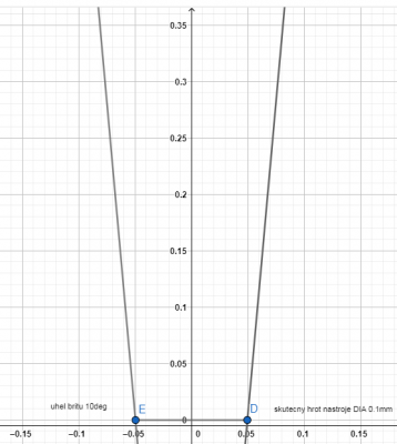

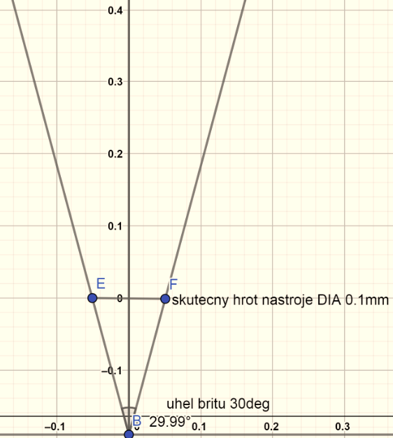

V te hloubce je prave schovany ten problem, protoze polotovary desek nejsou vubec rovne a litaji desetinu sem/tam na 100mm. Clovek si ani nemuze hrat s nejakym vyrovnavanim, to je fakt dost neproduktivni. Takze je potreba autoleveling. Ale ani po celkem detailnim autolevelingu (treba ja pouzivam nejcasteji rastr 6mmx6mm) to neni pro pouziti 30° frez idealni a pokud je na desce nejaka lokalni propadlina nebo kopec, tak viditelne kolisa sirka gravirovane stopy. Pri DOC 0.1mm (coz je u takove frezy nominal pro 0.18mm siroke izolacni mezery) se pak muze stat ze i freza vyjede chvilkove z rezu. A v tom vezi ten problem.
Frezou s 10° vrcholovzm uhlem muzes jezdit pro stejnou sirku stopy nominalne hloubeji a zabranit tomu, plus ti s variablni vyskou povrchu mene kolisa jeji sirka. Viz obrazky pro ilustraci, prestoze je mi jasne ze si to dokazes predstavit.
