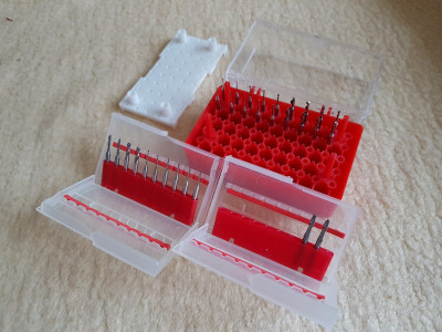

Nástroje před pár dny dorazily. Vypadají slušně, uvidíme, až je zkusím použít. Pán pro jejich zabalení vtipně využil krabičky, které jsem si také objednal. Říkám si, jak by je asi zabalil, kdybych to neudělal (jinými slovy, že já vůl bych je dostal zadara?

Thomeeque> Mozna sis mel koupit vic kusu, tohle ja jsem schopen polamat za pul dne

To je (nebo spíš byl) půvab těch nákupů v Číně.
Tam za 1 kus vrtáku tady koupím skoro celou krabičku.
Ale v rámci objektivity je třeba dodat, že se ty vrtáky moc netupí. A zlomím je jenom tehdy, když se náhodou zapomenu a rozmáchnu se šroubovákem nebo klíčem při upínání PCB.
Pokud si dávám pozor, tak ještě pořád používám první kus z krabičky. A že už má za sebou pěkných pár desek.
Kvůli otupení jsem ještě nevyřadil žádný.
Točím a jezdím tolik, aby z toho lezla zkroucená špona, rozhodně ne prach.
EDIT: To o netupení vrtáků platí pro CNC a Atase. Když jsem kdysi dávno vrtal v ruce nějakým Proxxonem, navíc na blbé podložce z lamina, tak jsem něco ztupil. A to jsem tehdy měl hodně značkové vrtáky Kyocera, drahé jako prase (na rozdíl od levných Xcan, které mám teď na CNC).

Mám jich asi 70 ks (0.3 až 1.2) a nejvíc jsem jich zlomil, když mi včera spadla otevřená krabička se všemi na podlahu....
8 kusů...
Jinak jsou OK, nic jim vytknout nemůžu. Hobik.
8 kusů...

Nikdo mi tu nenapsal, jaká to je kvalita, takže jsem to nechtěl přehánět (i tak je v tom takto - čistě nástroje - 1750 kaček). Od každého průměru jsou tam dva kusy, tak to doufám stihnu alespoň vyzkoušet
EDIT: A přiobjednal jsem - také na zkoušku - 80 XCANů za 320
