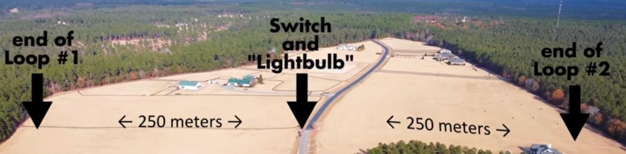

Malá vzdialenosť medzi vodičmi môže spôsobiť to, že po zopnutí vypínača prúd tečúci jedným smerom naindukuje napätie opačnej polarity v druhom vodiči, a teda druhým vodičom začne tiecť prúd opačne ako prvým. Tiež tam určite bude kapacitná väzba medzi vodičmi, ale odpovedať na pôvodnú otázku si netrúfam, nebude to také jednoduché.
Tos C45-2000
CZ_Pascal
Příspěvky: 888
8. 12. 2021, 7:45
To video je klasický případ nedávného zadání, kde výsledkem rovnice bylo že 1 = 2 a bylo hodně těžké (pro netrénovaného počtáře) najít ono dělení nulou mezi dalšími korektními kroky použitými pro řešení rovnice.
Tady však místo dělení nulou je nenápadně vložen naprostý nesmysl mezi relativně složité ale pravdivé informace. Pro propagaci signálu je naprosto zásadní charakteristická impedance vedení, která bude představovat prvotní proud, který ucítí zdroj energie připojený na takovéto vedení.
Vedení v tom videu je však v natolik nestandardní topologické konfiguraci, že jeho charakteristickou impedanci "přebije" nějaký jiný jev a to opravděpodobně vzájemná kapacita těch vodičů, která pro takhle extrémně dluohé vedení i pro vzdálenost 1m bude významná a bude záležet hodně na poměru proudu potřebném pro svit žárovky v poměru kapacity toho vedení. A pozor i ta kapacitní složka bude "cestovat" po tom vedení (z pohledu žárovky) takže ten blízký kousek vedeí, který se nabil na začátku už nemusí postačovat ke krmění proudu do žárovky ale nabíjení vzájemné kapacity těch drátů pár kiometrů dále přebírá "práci" atd.
Ten přechodný jev může být opravdu brutálně složitý (tedy dostatečně k tomu aby se nedal jednoduše představit) a velici závislý na konkrétní topologii a parametrech vedení - nepatrná změna může mít obrovský vliv na výsledný přechodový děj.
Než tedy dojde ke skutečné propagaci signálu skrze vedení, tak se uplatní (mohou uplatnit) další různé parazitní jevy, z nichž v určité konfiguraci můžou tyto jevy být dostačující pro "okamžitý" svit žátovky.
V žádném případě se však nedá z tohoto příkladu abstrahovat k myšlence (znázorněné snad těmi žlutými "energo-čárami" nebo), že v jakékoliv konfiguraci/topologii těch vodičů bude vždy doba k rozsvitu žárovky dána geografickou vzdáleností zdroje od žárovky (jak by si někdo mohl po shlédnutí tohoto vide myslet).

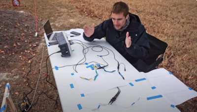

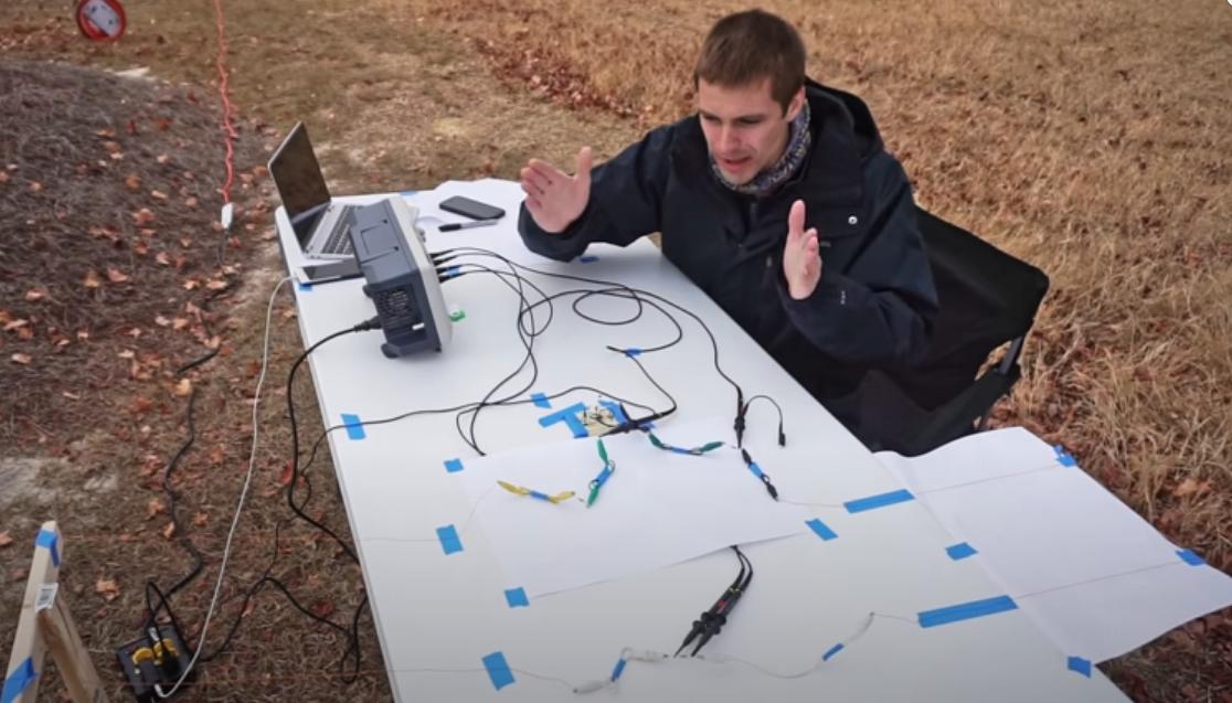

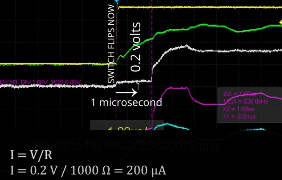

... proč neudělat pokus
pro měřitelné výsledky stačí 1000 m vodiče
zapojit osciloskop na spínač (elektronický), na odpor (místo žárovky) a vše spustit
a zde je výsledek
žlutá stopa je sepnutí spínače, bílá stopa je proud "žárovkou"
první kolmá osa je okamžik sepnutí, druhá kolmá kdy rychlostí světla oběhnou elektrony délku vodiče.
je vidět, že okamžitě po sepnutí teče žárovkou proud 0,2 mA / 0.2 V - ve videu vysvětluje, že jde o kapacitní nabíjení souběžných vodičů - 250mm od sebe (dokládá to v druhé půlce videa, kdy tento nabíjecí průběh proudu v obvodu zůstane, i když vodiče na jedné straně přeruší)
až rychlostí světla doputují elektrony k žárovce, vzroste proud na 1,7 mA / 1,7 V
odkaz na video
https://www.youtube.com/watch?v=2Vrhk5OjBP8

Takže nakonec je to úplně primitivní úloha šíření vlny po vedení. Dráty takhle uložené mají určitou charakteristickou impedanci (vlnový odpor). Baterie a žárovka má nějaký vnitřní odpor. Při sepnutí spínače se začně postupně nabíjet vedení. Žárovkou poteče proud daný poměrem napětí baterie a součtěm těchto odporů. Rychlost je dána poměrem měrné indukčnosti a kapacity vedení. Po nějaké době vzruch doběhne na konec vedení, tam se odrazí a po nějaké době doběhne zpět k žárovce a zase zpět. Po nějaké době se to ustálí a bude protékat proud daný poměrem napětí a stejnosměrného odporu.
Zajímavé to bude, pokud na oba konce drátu vřadíme odpory rovné charakteristické impedanci vedení :)
No tuhle úlohu by měl dát bez problému student druhého ročníku vš elektro...
