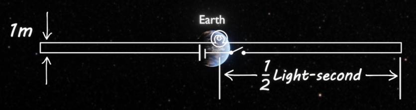

jednoduchý pokus
baterie, vypínač, žárovka a trocha drátu. Známe rychlost světla - 300 000 km/s a předpokládáme, že nic rychlejšího není
vezmeme 300 000 km vodiče a zapojíme to dle obrázku
po sepnutí spínače se žárovka rozsvítí
za 1s
nebo za 1/2 s
hned
nebo je to vše úplně jinak ?

"Elektrika tece" kolem dratu, jak ukazal Maxwell. Viz teorie pole jak se uci v elektrotechnice. Ta doba z prikladu, pokud jsem ho pochopil spravne, by mela byt 1m/c .

Bude rozdíl, když ten obvod bude kruh o průměru světelné sekundy?

Jde o rychlost svetla ve vakuu. Svetlo se v jinych prostredich siri pomaleji, takze se klidne muze stat, ze kdyz natahnes drat ve vode, tak na konci bude elektrina driv nez svetlo aniz by bylo neco proti necemu. Samotne elektrony se v dratu posouvaji velice pomalu (laicky receno) jde o nejake centimetry za minutu nebo tak nejak, nechce se mi to hledat.

řekl bych že ano, proto tam zdůrazňuje a kotuje ten metr baterie od žárovky
(nebo si nikdo netroufá odhadnout jak to bude a proto pro vysvětlení si to zjednoduší tím metrem ? :-) )

Zalezi na vzdalenosti spotrebice od zdroje, to je vzdalenost skrze kterou musi elektromagneticke pole propagovat. Takze z pohledu teoreticke fyziky by to v tvem pripade byla (ve vakuu) jedna sekunda. V pripade z prvniho prispevku 1m /c, takze cca 3.33e-9 sekundy.
