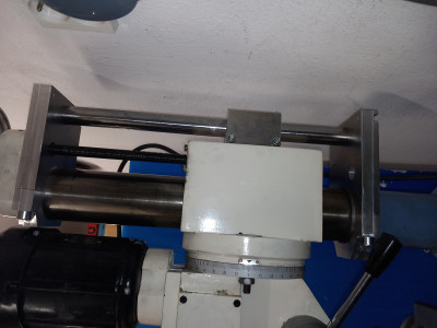

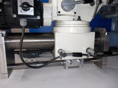

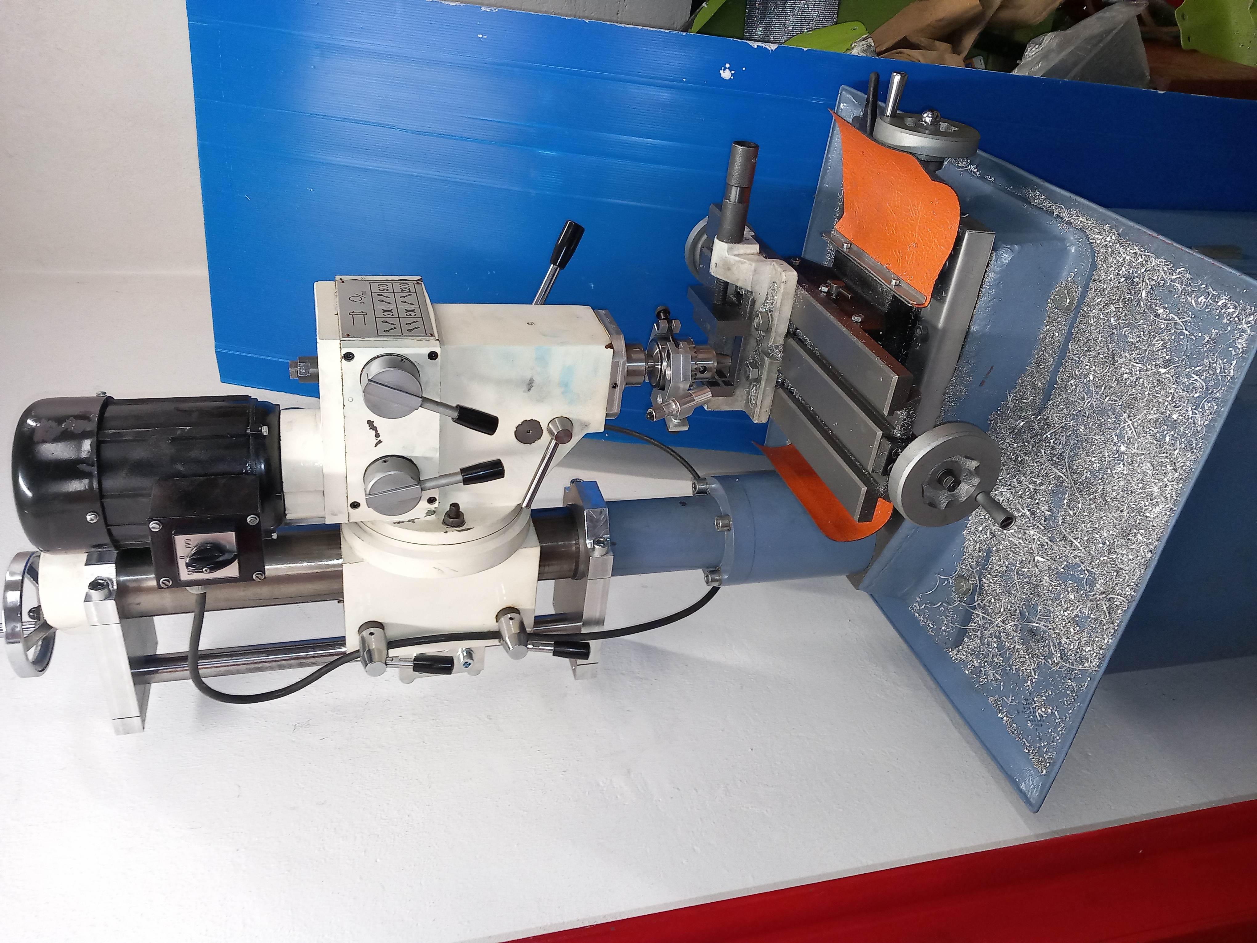

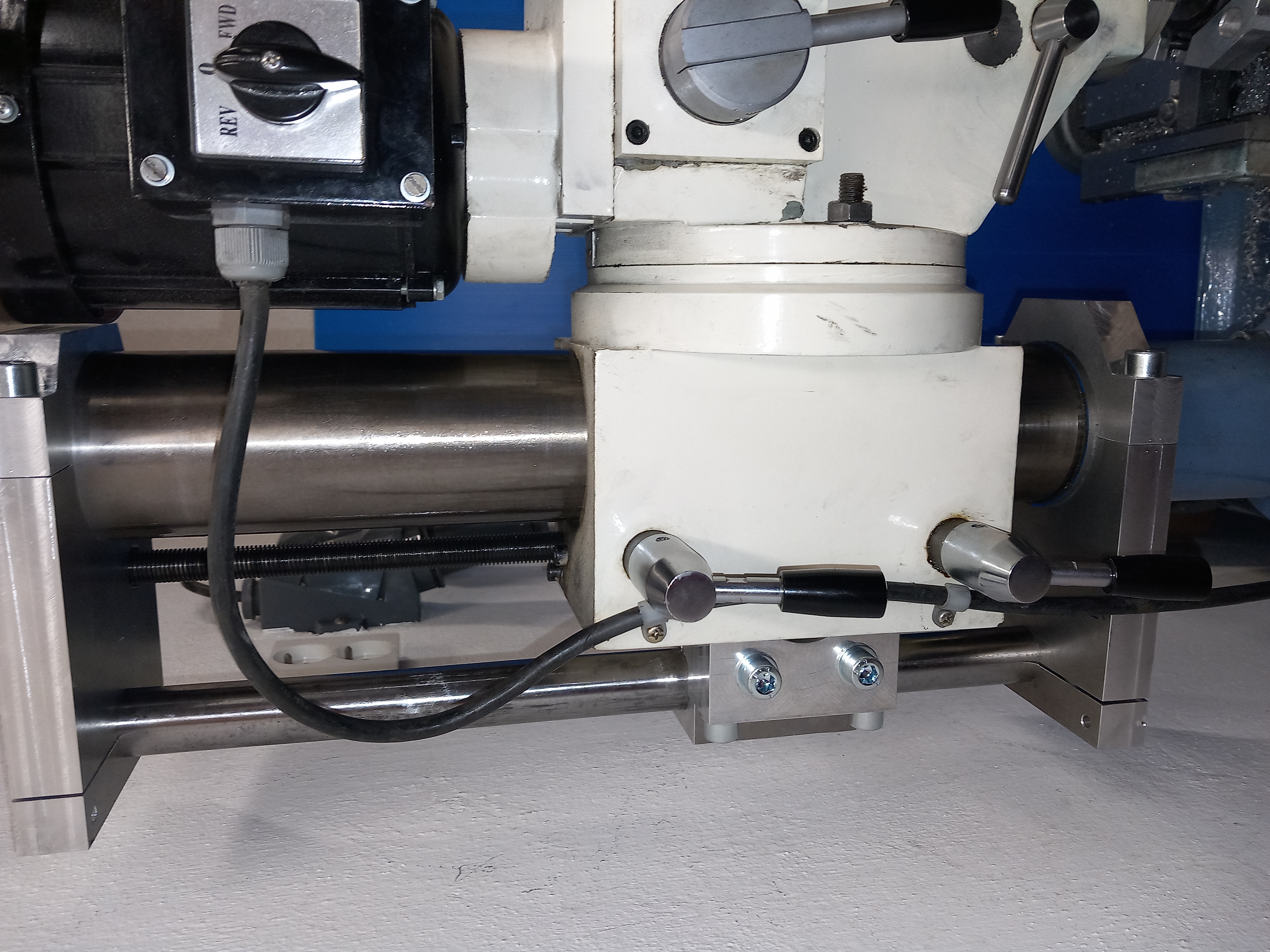

Dobrý den vespolek! Nevím jestli je to ještě aktuální, ale přikládám fotky mého řešení pomocí hlazenky 12050 průměru 30mm a několika kousků ergalu u vrtačkofrézky od soustruhu AT320. Zatím to funguje OK, zbývá dořešit extrémně nepohodlné ovládání tím kolečkam nahoře.
lubbez
Příspěvky: 3405
13. 12. 2022, 8:31
Teda já se v tom moc nevyznám, ale jak vymezovat vůli u pohyblivého hřebene? :lol:
Kdyby se mi to náhodou povedlo, tak např. 0,05 mm vůle co tam musí být aby se vřeteno mohlo po sloupu pohybovat, tak v úrovni vrtáku udělá už klidně 0,5mm. Ten laser to jistí a byť je to "zednická" úprava asi bude jediná funkční. Třeba vrtačka od Jihokovu libovolná verze 16 se nedá utáhnout tak, aby se dala použít jako frézka.
