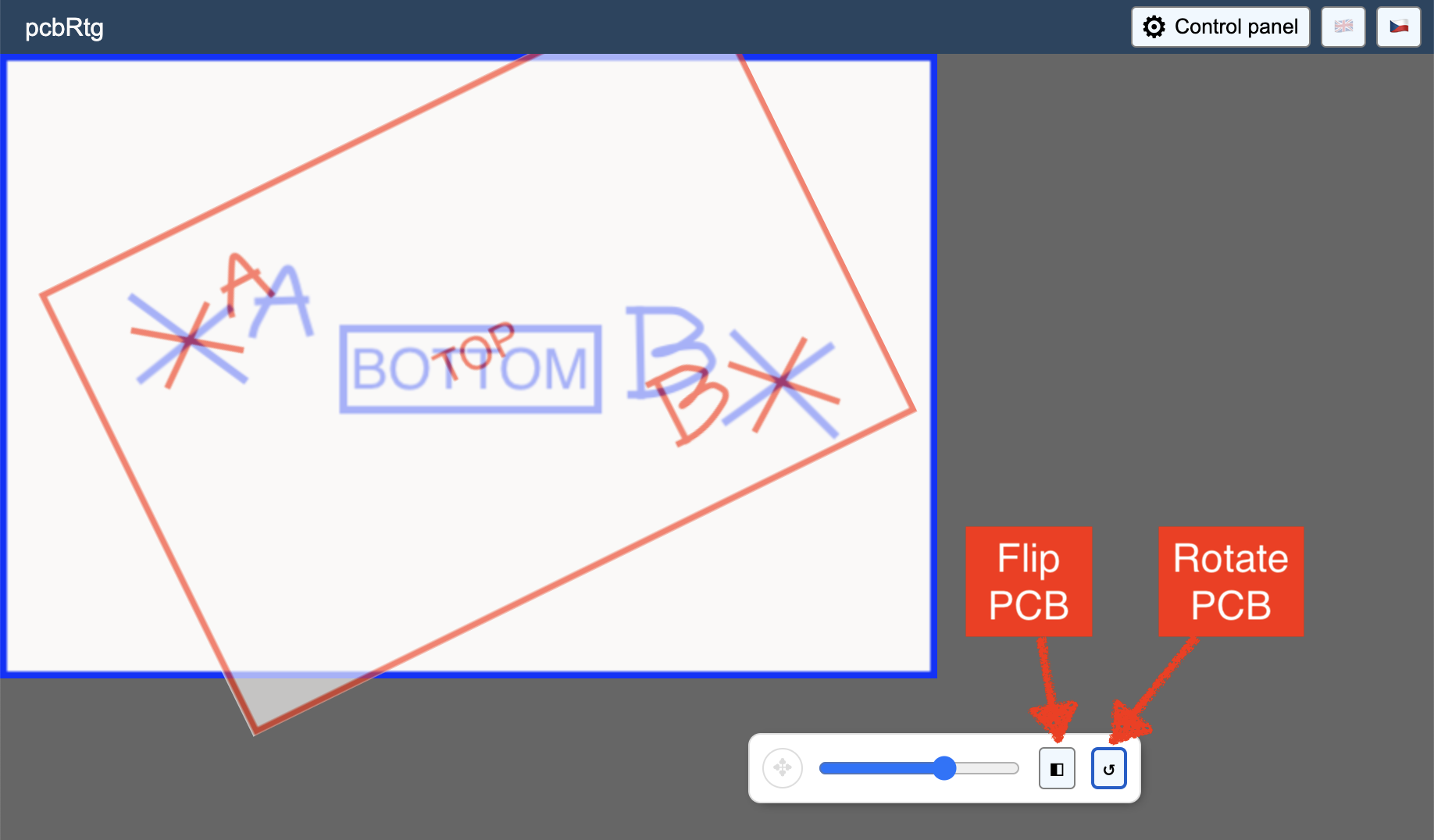

Nová verze (v0.22) 🎺
- přidán plánovaný Import/Export projektu (lze vyzkoušet na AlignmentDemo.pcbRtg - Uložit jako...)
- někde cestou se mi rozbil PCB Flip, musím opravit (EDIT: opraveno)

Thomeeque> nejak mi ted pcbRtg s jednou destickou padal na out of memory. Vzdy po chvilce prekryvani padne Viz screenshot.
Fotky maji kazda asi 3.5MB, 2 point alignment, projektovy soubor cca 9.8MB. Ma smysl zkouset mensi obrazky?
Re: pcbRtg: pomůcka reverzního inženýra
Napsal: 24. 5. 2024, 8:23
od Thomeeque
Dawe píše: 24. 5. 2024, 3:40 Thomeeque> nejak mi ted pcbRtg s jednou destickou padal na out of memory. Vzdy po chvilce prekryvani padne Viz screenshot.
Ojoj! Ano, velikost by mohla hrát roli (nic moc jiného mě ani nenapadá), ukládám rozdělaný projekt do lokální paměti browseru a ta má limit kolem 10MB.. Určitou ochranu jsem tam napsal, ale nikdy pořádně nepoladil. Poslal bys mi plz nějak ty obrázky nebo projekt? Dík, T.
EDIT: Hmm, tak nevím, zkusil jsem svoje dva obrázky, oba kolem 4.7MB, projekt má 12,6MB, v konzoli to hodí chybu, že se to nevejde do local storage, ale jinak to normálně funguje. Možná se to u tebe dostane do nějaké divné rekurze nebo něco. Napiš mi plz i co máš za browser a systém a jestli ti to něco píše do konzole v DevTools. Díky moc!
EDIT2: Až teď to čtu pořádně (četl jsem v autobuse po celonoční jízdě). Píšeš "Vzdy po chvilce prekryvani padne Viz screenshot." - překrýváním myslíš jakože používání té apky, práci s táhlem, otáčení, zrcadlení, zoom v browseru..?
EDIT3: Tak už se mi to (nebo něco podobného) povedlo taky (jen jsem rychle hýbal táhlem tam a zpět).. ok, zkusím prozkoumat, díky moc za report!
