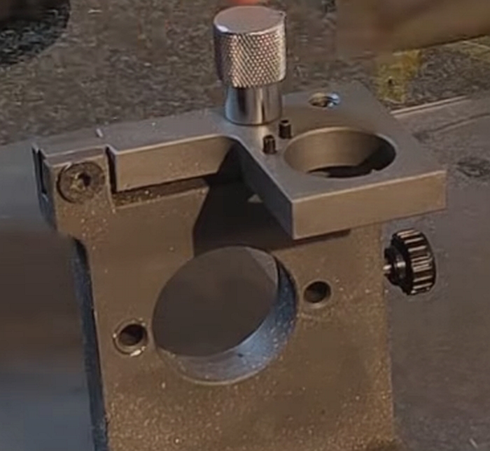

SPECIFICATION
Model :MR-13A
Grinding Range:Φ3-Φ13(Φ15)
Point Angle:95°(90°)~135°
Power:AC220V
Motor:120W
Speed:4400rpm
Dimension:32*18*19cm
Weight:10kg
Standard Equipment:Grinding wheel :CBN (for HSS)×1
Eleven collets: Φ3,Φ4,Φ5,Φ6,Φ7,Φ8,Φ9,Φ10,Φ11,Φ12,Φ13
Collet chuck:(Φ2.1-Φ14)×1
Option Equipment:Grinding wheel :SD (for Carbide)
Collets: Φ2.5,Φ3.5,Φ4.5,Φ5.5,Φ14,Φ15
Collet chuck:Φ15
Držák A
SPECIFICATION
Model:MR-13B
Grinding Range:Φ3(2.1)-Φ13(Φ15)
Point Angle:100°(95°)~135°
Power:AC220V
Motor:120W
Speed :4400rpm
Weight:9kg
Collet chuck:Φ15
Držák B
__________________________
Na verzi B se mi nelíbilo uchycení ramena v otočném bodu a malá vzdálenost zajišťovacího šroubu výškového nastavení od osy rotace. Zdá se mi, že Áčko to má vyřešeno poctivěji, byť bez stranové korekce (s tím bych si poradil). Dále se podle specifikací u Béčka někde ztratilo 1kg materiálu. Možná jsou to jen prkotiny nebo matení nepřátel socialismu. Uvidím, až to přijde.
