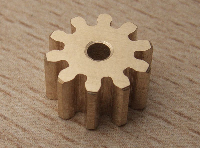

Jsem na to docela zvědavý.
Je tam vidět už to podříznutí, ale zkoušel jsem to v záběru s jiným kolem a chodilo to hezky hladce.
Pošli adresu, v úterý bych ti to zaslal.

Ty jsi rychlík. Posílám adresu v SZ

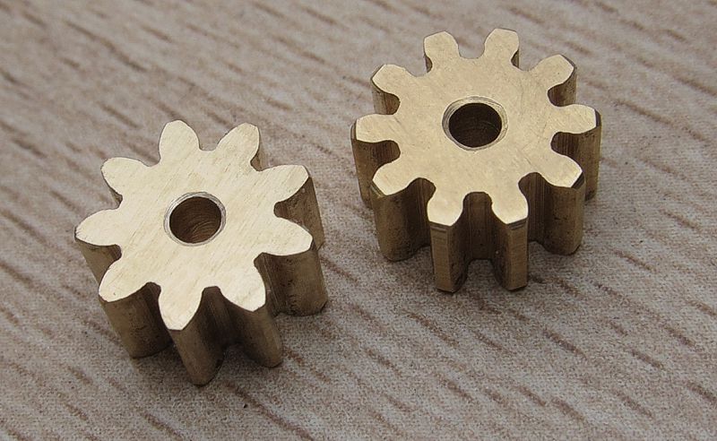

Tak mi nedal spát ten divný rozměr hlavové kružnice 9,4mm. Dneska jsem na ten průměr zkusil odvalit jen 9 zubů a ty se krásně korigovaly do mnohem příjemnějšího tvaru. Tohle by mi už dávalo smysl :D

No víš co, ono originál nemusí být těch 10 zubů. Já jsem našel nějaký plastový s 10 a ten tam chodil. Ale plast je plast, možná se poddal. Zjistím jaký je tam originál,

Ale notak pánové, jako kdybyste nikdy nedělali sami něco jen tak pro radost. Víte jaká je to paráda, když upnete mosazný váleček do vlastnoručně vyrobené odvalovačky a ono vám to udělá takovéhle krásné kolečko? Navíc, tohle korigování je pro mě ještě dost neprozkoumané téma a tak se rád něčemu novému přiučím.
