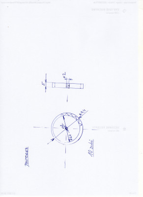

Mám prosbu, nemáte tušení , kde sehnat pastorek 10zubů, modul s největší pravděpodobností 0,8, díra na hřídel 2mm? Prošel jsem eshopy a vždy některý parametr nesedí. Díky

Hoď sem nějaké rozměry, ať víme o jaký modul se jedná.
expertdb
Příspěvky: 608
Příspěvek 19. 3. 2022, 6:45
Přes zuby jsem naměřil 9,40mm, patní kružnice cca 6,30, počet zubů 10. Vypadá to na modul 0,8.
Rotwerk 300
Sieg SX2L homemade cnc
jova
Příspěvky: 2577
Příspěvek 19. 3. 2022, 7:33
Hmm, tak to jsme se moc neposunuli. Výpočtem mi vyšel modul 0,7833. Nejblíže je tomu, modul 0,75, v palcových mírách 32DP (0,794), nebo skutečně ten modul 0,8. 10zubů je už poměrně málo, takže tam může být klidně i nějaká korekce. Já v tomhle případě nejraděj, pokud je daný pastorek, ten pastorek přiložím na předpokládanou odvalovací frézu a „poválím“. Pokud modul sedí, odvaluje se bez zadrhávání a poskakování.
Tohle vše platí pro ozubení, u kterého je dodržena norma. Nepíšeš o jakou hračku se jedná a tak se ani nedá odhadnout, jestli výrobci vůbec nějaká norma něco říká.
Jestli ho chceš vyrobit, buď to risknem a pošli výkres, nebo pošli ten pastorek a já se ho pokusím okopírovat.

Jedná se o Liazku od Itesu, tudíž si myslím ,že nějaká norma tu dodrženy byla. Problém je, že pastorek tam origo není, použil jsem nějaký plastový, co jsem našel. Ten tam docela pasuje a z něho jsem bral ty míry. Ta hodnota 9,4 jsem měřil mikrometrem, takže snad by to mělosedět, ale za ten nejmenší průměr neručím. Možná je to 6,4 :?: . Jak jsem se dočetl někde, tak modul 0,8 je docela běžný. Já bych to risknul.

Tak pošli malůvku. Zítra budu něco asi zubit, tak to vezmu při tom.
Patní by měla být 6mm :roll:
Příspěvky: 5682
Příspěvek 19. 3. 2022, 8:41
Možná by pomohlo změřit i protikolo a osovou vzdálenost.

Příspěvek 19. 3. 2022, 8:50
Tak posílám..

A materiál?
Mosaz nebo POM-C?
