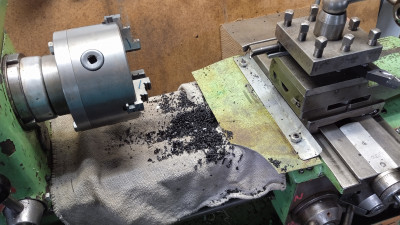

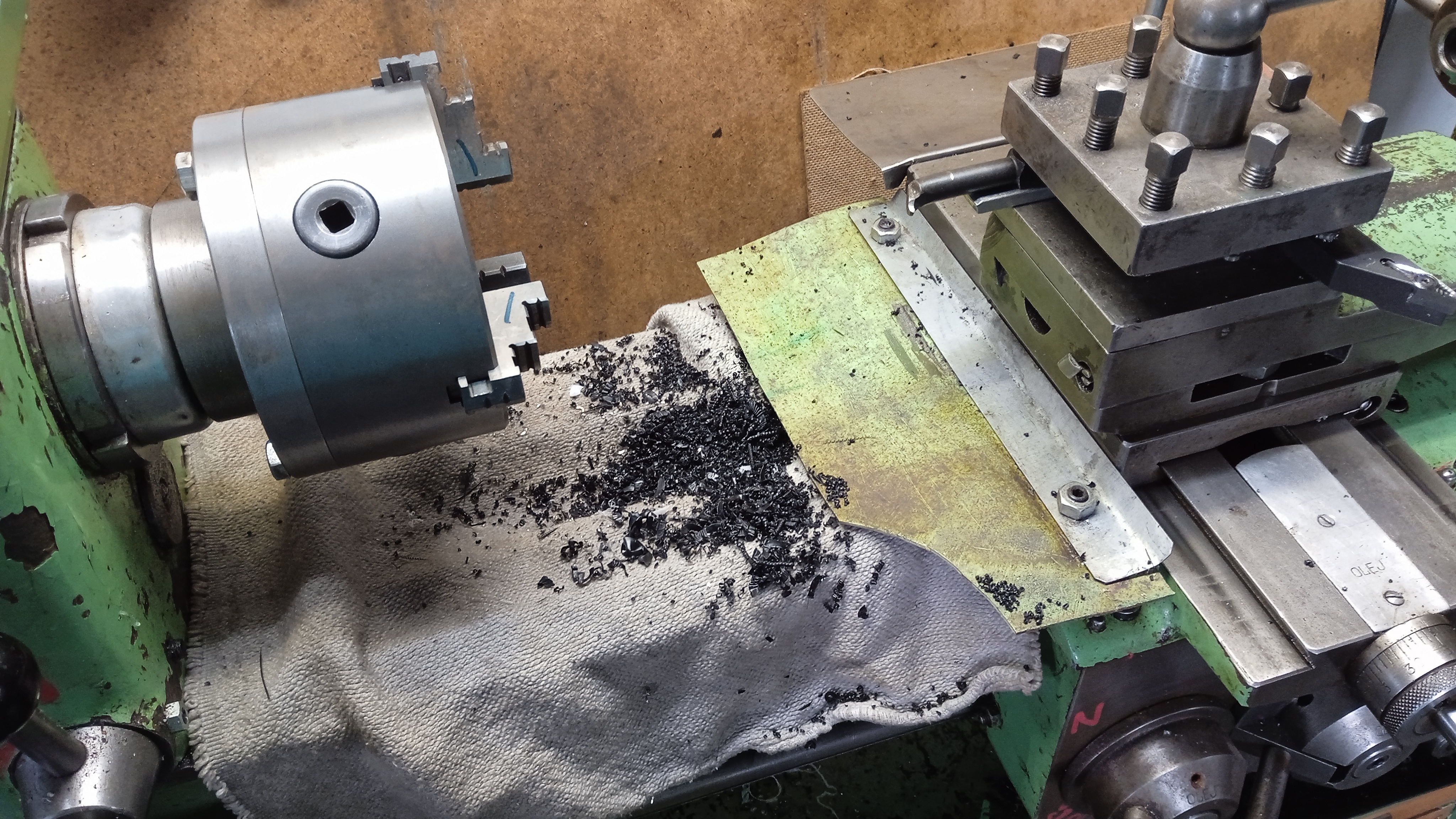

Kryti na ISO5. Chce to dobry hadr, aby nevlal. Malo kdy mi to zavazi a sundat to jde lehko.

Mr. MR píše: 31. 7. 2022, 1:43 Kryti na ISO5. Chce to dobry hadr, aby nevlal. Malo kdy mi to zavazi a sundat to jde lehko.
Dekuji za foto. Dobry napad. Jen bych mel asi strach ze se mi to namota do univerzalky.
A nebyla by misto hadru treba lepsi nejaka slaba kuze, kozenka apod? Do toho hadru se to musi i dost zapichat ne?
Mr. MR
Příspěvky: 826
2. 8. 2022, 10:56
Pokud něco vymyslíš, tak určitě. Ale když to bude pevnější, tak se to musí nějak skládat do harmoniky. Nemám s tím problém, hadr způsobně leží a snad jediná blbá situace je, když si naděláš kuču špon a ty ti pak univerálke protáhne dokola. Ale to bys měl stejně hlídat. Vždycky to vytřepu a semtam vyměním. Když výjimečně vezmu něco brusným papírem, tak si tam dávám ještě karton, z hadru bych brusivo už nedostal. Na lože se nedostane prakticky nic. Při vrtání si vyjedu suportem co nejvíc doprava, co koník dovolí. Proto nemívám špony ani na pravé straně lože. Jasně, měly by to pobrat všechno stírátka, asi to moc řeším... :lol:
